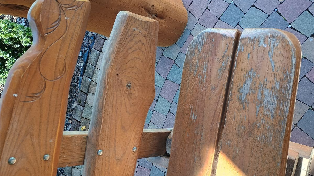

    Jakim środkiem pomalować meble ogrodowe? Na zdjęciu są czymś pomalowane ale nie wiem czym ( lakier, lakierobejca?) Chciałbym je tym czymś pomalować. Zgrubsza je obtarłem papierem ściernym. Co radzicie? Drewniane meble ogrodowe z przetarciami na powierzchni.

    Witam serdecznie.
    Lakierobejce użyłem tylko raz, nigdy więcej jej nie użyję żle to wygladało,
    Pomaluj bejcą a dopiero potem lakier.

    >>21253915 Rozumiem, że mam zedrzeć to stare malowanie do drewna, na zero?

    meteo123 napisał:
    na zero?
    Tak by było najlepiej bo przecież i tak wyjdą "plamy" z innego odcienia farby . No chyba , że zrobisz "arlekina" ;-)
    I nie stosowałbym lakierobejcy ani bejca + lakier bo pod wpływem warunków atmosferycznych meble dostaną "łuszczycy ". Jak to mówią , co tanie to drogie więc warto zainwestować w Cosmo lub Fluggera

    Jak już, to czyścisz do żywego drewna.
    W zasadzie, drewniany mebel nie jest przewidziany do długotrwałego trzymania na zewnątrz.
    Kiedyś drewniane ławki malowano po prostu farbą olejną lub chlorokauczukiem.
    Jeżeli jednak chcesz wyeksponować strukturę drewna i jednocześnie nadać meblom ochronę na nieco dłużej, to najlepszą opcją będzie bejca barwa i lakier po jej wyschnięciu, Ale powinien być to lakier poliuretanowy, dwuskładnikowy i chemoutwardzalny.
    Natomiast te wszystkie "drewnochrony" z marketów, to krótka piłka, jeżeli mają chronić meble na zewnątrz.
