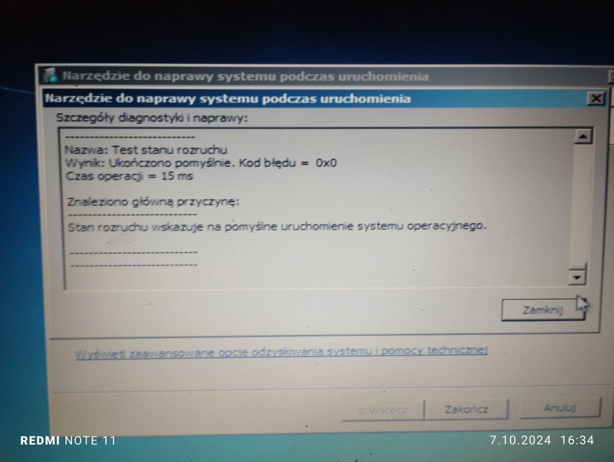

    Windows 7, brak okna logowania, tryb awaryjny to samo.
    Program narzędziowy Windows 7 naprawy rozruchu z informacją o pomyślnym uruchomieniu.

    Alt+ctrl+del dziala?

    Niestety nie działa

    To chyba nie pozostaje Ci nic innego jak reinstalacja systemu, dane mozesz wczesniej zgrac w tym konto i co tam jeszcze potrzebujesz.

    W Windows 7 jak już jesteś w opcjach naprawy systemu to możesz spróbować punktów przywracania (jeśli są), a jak nie pomoże to wiersz poleceń i komenda:
    sfc.exe /scannow /offbootdir=c: /offwindir=c:\windows /offlogfile=c:\log.txt
    Tylko czasem dysk systemowy jest pod inną literą, trzeba najpierw sprawdzić i ewentualnie zmienić. Jeśli rezultatem będzie komunikat że nie udało się naprawić wszystkich uszkodzonych plików to w pliku log.txt będzie ich lista. Można ją przejrzeć i kopiować sprawne pliki ręcznie (jeśli jest rozsądna ilość, a nie jak ostatnio klient wyłączył komputer w trakcie aktualizacji i 10 tysięcy uszkodzonych plików...).
