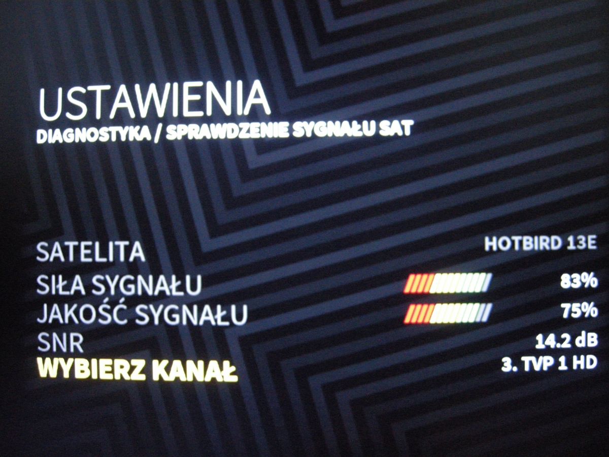

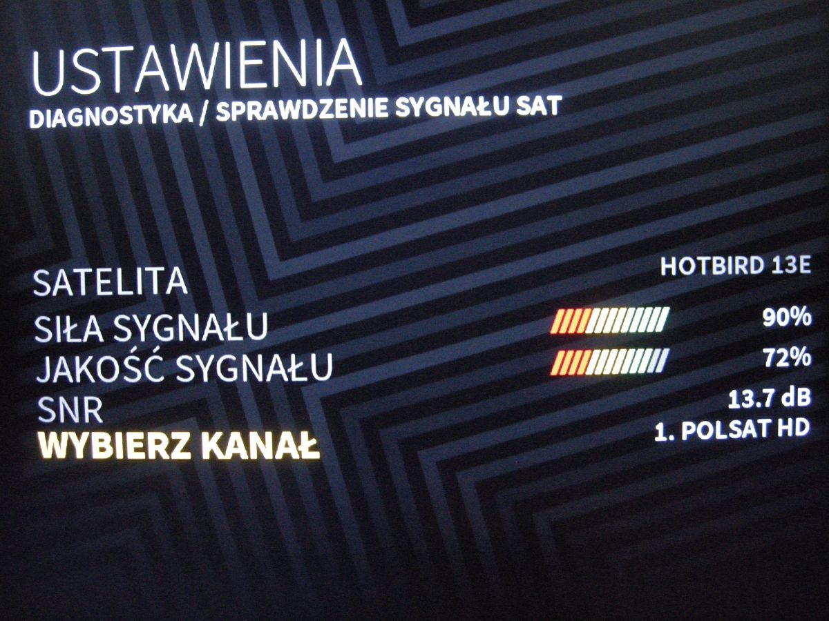

    U mnie, na małej antence, takiej wiecie, niby oryginalnej wygląda to tak:
    Polsat:
    Ustawienia diagnostyki sygnału SAT z siłą i jakością na ekranie telewizora.
    TVP1
    Ekran ustawień diagnostyki satelitarnej pokazujący siłę i jakość sygnału Hotbird 13E.
    Czyli o wiele więcej.
    Tak, że.
    Jak dla mnie to:
    Jednak antena.
    Sygnał z anteny jest u Ciebie słaby.
    #8 21254464
