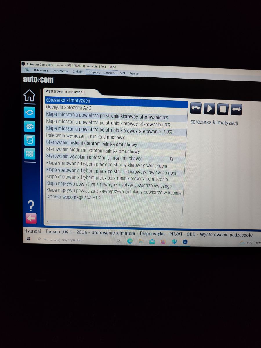

    Hyundai Tucson 2.0 2005 brak ogrzewania od strony pasażera, od strony kierowcy wieje gorące. Co może być przyczyną?
    Ekran diagnostyczny pokazujący ustawienia klimatyzacji Hyundai Tucson 2005.
    termostat założony nowy

    Nie chodzi klapa fizycznie od strony pasażera, zasteruj, powinno być widać jej ruch.

    Ten temat to chyba jakiś humor. Autor pisze o braku ciepła po stronie pasażera a rzuca fotki diagnostyki silniczka kierowcy.
    No a teraz tradycyjnie - gdzie jest silniczek od sterowania klap pasażera.

    No właśnie komputer mi nie widzi silniczka od strony pasażera, tylko od kierowcy.

    Jedna ustawiam jedną temperaturę na cały samochód, właśnie patrzę, silniczki wszystkie chodzą. Lewa strona od kierowcy grzeje, prawa nie. Czy dam na nogi, czy szyby, nie grzeje, tylko letnie leci. Dziwne to, bo po lewej stronie dmucha gorąco.
