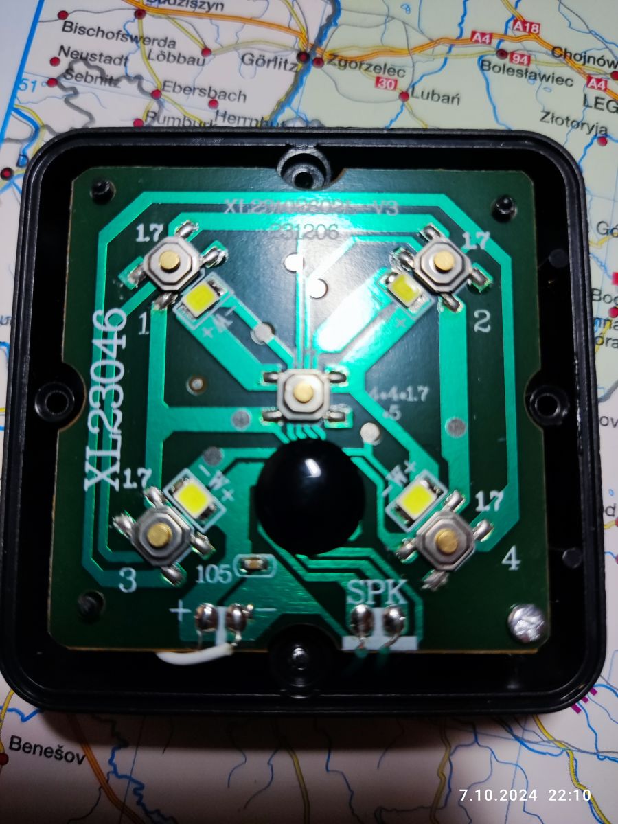

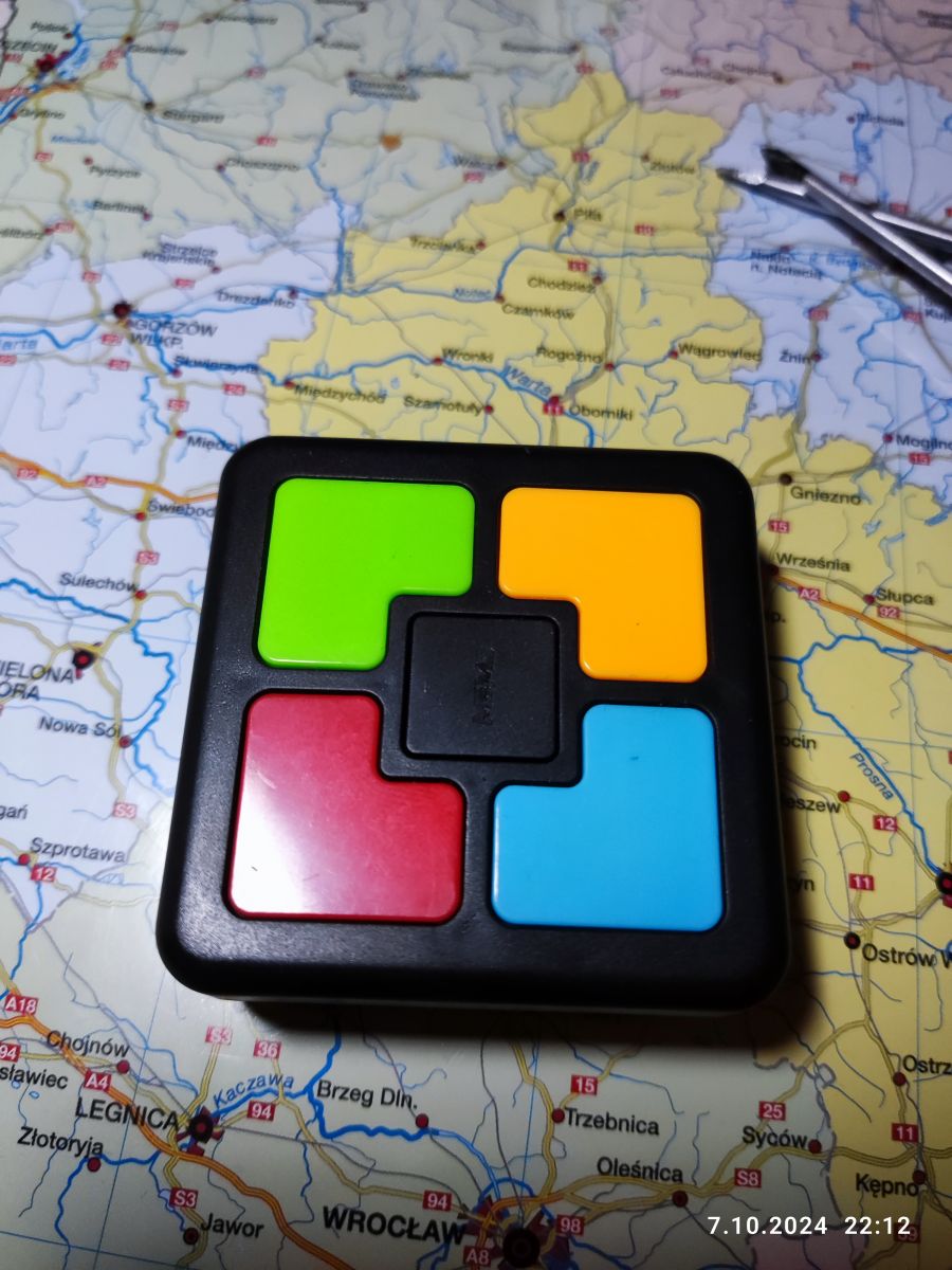

    Witam, czy istnieje możliwość wymiany w warunkach domowych jednej z diody LED w tym urządzeniu? Jeżeli tak, to jaką kupić diodę?
    Urządzenie elektroniczne z widoczną płytką drukowaną i diodami LED na tle mapy. Kwadratowe urządzenie z kolorowymi przyciskami na mapie.

    Czyli fachowa nazwa to dioda LED PCB?
    #5 21254944
    Felini
    Moderator
    Posty: 1334
    Pomógł: 124
    Ocena: 433
    Fachowa nazwa to (dioda) LED SMD - skrót od surface-mount device.
    Skrót PCB dotyczy płytki drukowanej - Printed Circuit Board.
    #6 21255021
    acctr
    Posty: 4554
    Pomógł: 389
    Ocena: 2025
    acctr napisał:
    Tak, to jest zwykła PCB. Najlepiej lutować z obu stron.
    Ktoś to zgłosił więc tłumaczę:
    - zwykła PCB, a nie z aluminiowym podłożem, jakie są spotykane w lampkach w celu lepszego oddawania ciepła i co za tym idzie gorzej lutowalne;
    - lutować z obu stron to znaczy jednocześnie lutować jedną i drugą końcówkę, zamiast raz jedną, raz drugą, co może się przyczynić do uszkodzenia pól lutowniczych w wyniku przegrzania.
