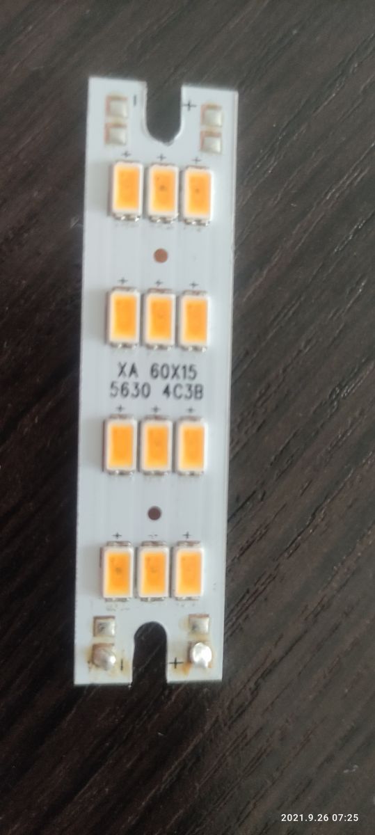

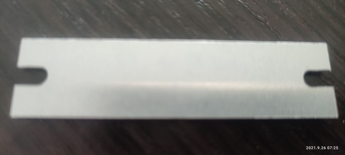

    Potrzebuję pomocy w wymianie spalonych diod SMD 5630 po 12 sztuk na jedną taką płytkę, mam 4 takie ... Wymiana diod 5630 w płytce (nietypowa żarówka LED) Wymiana diod 5630 w płytce (nietypowa żarówka LED)

    Najlepiej podgrzewacz (kuchenka na 100 C ) wstępne podgrzanie potem albo hot AIR albo szczypce lutownicze.
