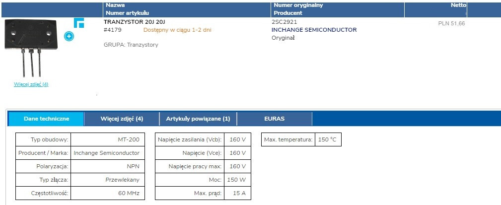

✨ W dyskusji poruszono problem wymiany uszkodzonych tranzystorów mocy 2SA1215 i 2SC2921 w wzmacniaczu Sansui AU-D707F (wersja Japan). Użytkownik poszukiwał współczesnych zamienników oraz źródeł oryginalnych lub nie malowanych tranzystorów, także wylutowanych. Zaproponowano zakup w sprawdzonym sklepie ASWO, gdzie dostępne są odpowiednie komponenty. Użytkownik zgłosił problemy z podróbkami tranzystorów firmy INTERCHIP, które nie odpowiadały specyfikacji Sanken, co mogło prowadzić do uszkodzeń układu sterującego i zwiększonych kosztów naprawy. W efekcie zdecydowano się na zamówienie oryginalnych tranzystorów 2SC5200 i 2SA1943 z TME, które pasują mechanicznie i elektrycznie do wzmacniacza. Konto w ASWO zostało aktywowane, co umożliwiło dalsze zakupy. Ostatecznie oryginalne tranzystory Sanken nie zostały użyte, a zastosowano inne modele zgodne z wymaganiami urządzenia.
