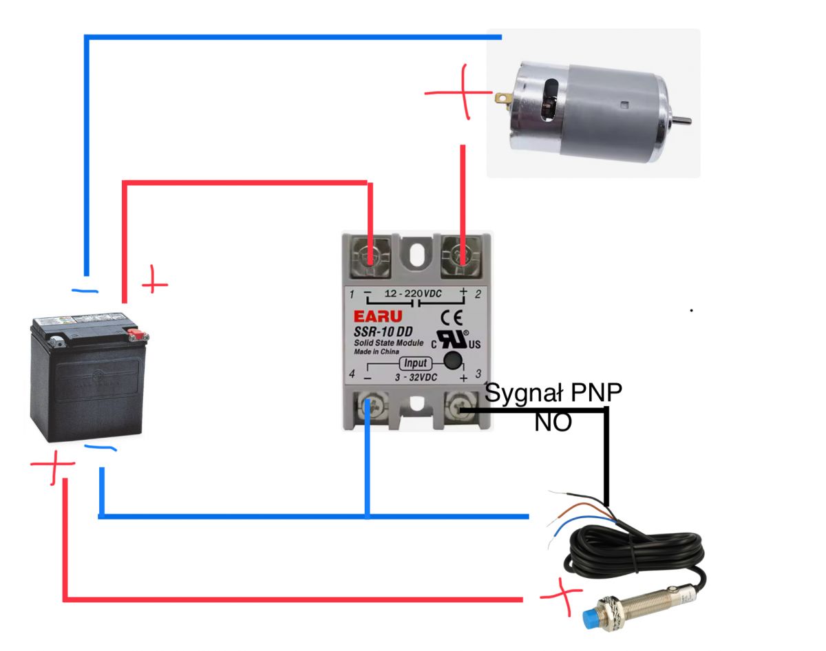

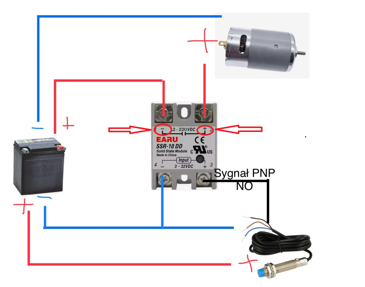

    Próbuje podłączyć czujnik pojemnościowy do sterowania silnikiem elektrycznym przez przekaźnik ssr, wszystko jak na poniższym schemacie
    Schemat połączenia czujnika pojemnościowego z silnikiem elektrycznym przez przekaźnik SSR.
    Problem polega na tym że gdy czujnik wykryje obiekt załącza silnik i tak jakby się zawieszał i mimo usunięcia obiektu sprzed czujnika wszystko dalej pracuje. Po odłączenia kabla sygnałowego od przekaźnika dioda sygnalizacyjna na czujniku pokazuje że pracuje on normalnie.
    Gdzie popełniłem błąd i jak to naprawić?
    Dodam że jestem bardzo początkujący w temacie więc prosiłbym o proste wytłumaczenie :)

    Jest to czujnik pojemnościowy więc reaguje na wszystkie nawet niemetaliczne. Gdy kabel sygnałowy jest odłączony dioda na czujniku zapala się podczas zbliżania i gaśnie gdy zabieram przykładowo reke
    Czujnik z Ali „LJC18A3-H-Z/BY 1-10mm Capacitance Proximity Sensor Switch PNP NO DC 6-36V 300mA„

    Teoretycznie powinno działać, ale... dopnij rezystor 1kohm pomiędzy wyjście czujnika i masę - dociążysz sygnał, może tranzystor w czujniku nie do końca się zamyka.

    Czujniki dawniej były zabezpieczone przed odwrotną polaryzacją i przeciążeniem. Teraz "chiński" czujnik kosztuje 20..30 zł i nie ma żadnych zabezpieczeń. Zwarcie wyjścia to jego koniec i to absolutny, bo przecież nierozbieralne. I ma to sens ekonomiczny - lepiej żeby się psuły stadami :).
    Ja stosuję te czujniki z własną płytką ograniczającą możliwość popełnienia błędów łączeniowych i ograniczeniem prądowym - zdecydowanie działają bez zarzutów.
    A wracając do tematu, to może ten SSR nie działa tak, jak powinien. Sprawdzałeś czy podanie 24 V na wejście odpowiednio steruje silnikiem?

    Z obrazka wnioskuję, że masz silnik DC a SSR najprawdopodobniej masz na triaku, Poszukaj SSRa na prąd stały.

    Przynajmniej wg zdjęcia to jest ssr na napięcie stałe - chyba, że to tylko naklejka, bo jak by był na zmienny, to faktycznie żeby się wyłączył, to potrzebuje przejścia sinusoidy przez zero

    >>21257854 ssr jest na prąd stały.

    Skoro pofatygowałas sie w rysowanie strzałek moze jeszcze jakis komentarz?

    Nie sądziłem że odwrotne podłączenie zacisków roboczych wymaga komentarza.
    Proponuję więc podłączyć przekaźnik zachowując biegunowość zgodną z oznaczeniami.
