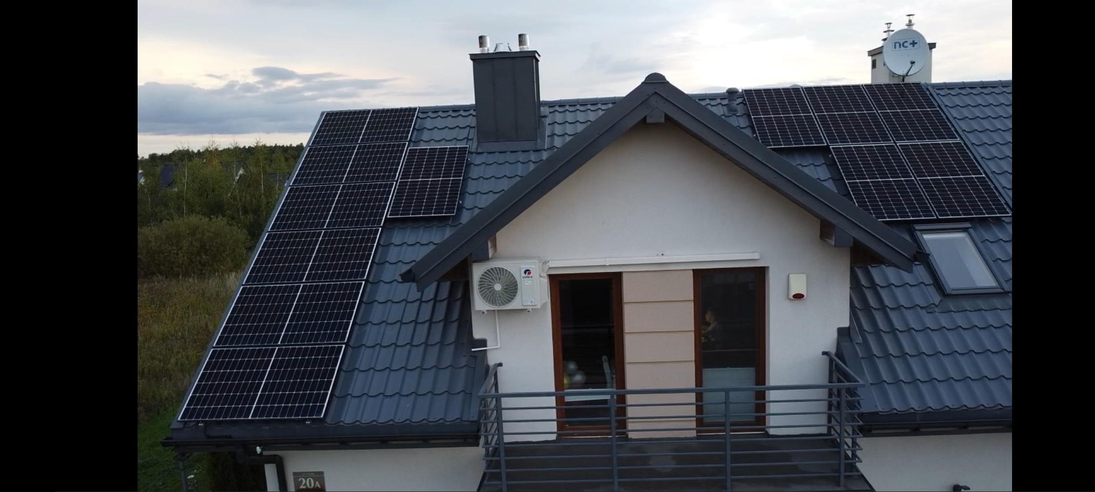

    Posiadam niewielką instalację 3,96 kW składającą się z 12 paneli QCell 330 W (stringi 5 7). Instalacja na dachu domu ma 5 lat i na jednym stringu spadła mi dość znacznie wydajność. Chciałbym wymienić wszystkie panele na jednym stringu na nowe, model QCell 400 W. Falownik mam z zapasem, bo 4 kW, więc na pewno udźwignie tę zmianę. Pytanie do praktyków, czy wymiana paneli jest P&P? Czy trzeba zmieniać ustawienia falownika?

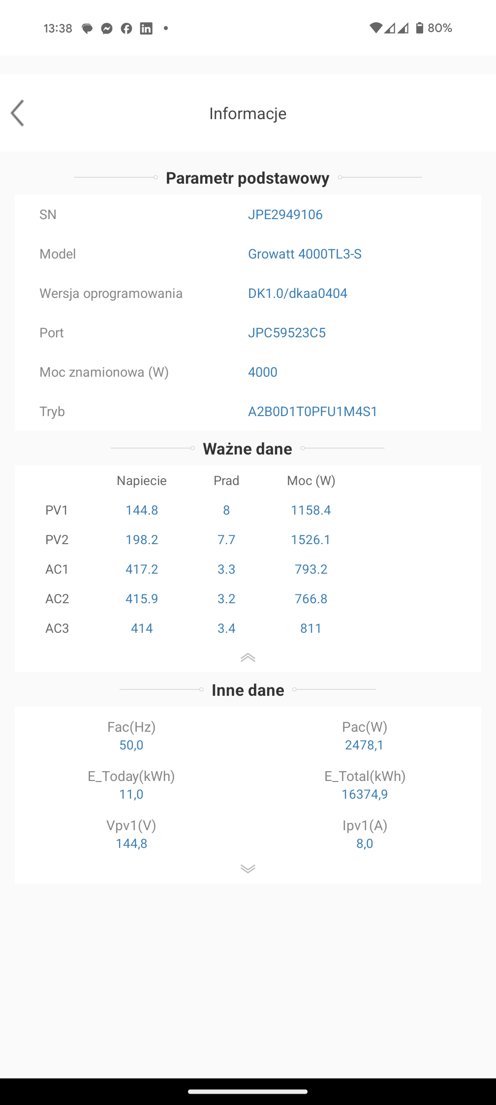

    Dzisiaj gdy słońce świeciło na wprost, łączna produkcja wynosiła ok. 2700W. Na stringu gdzie jest 5 paneli ok. 1200 na drugim gdzie jest 7 paneli ok. 1500. Czy na podstawie tego mogę stwierdzić iż problem dotyczy stringu z 7 panelami?

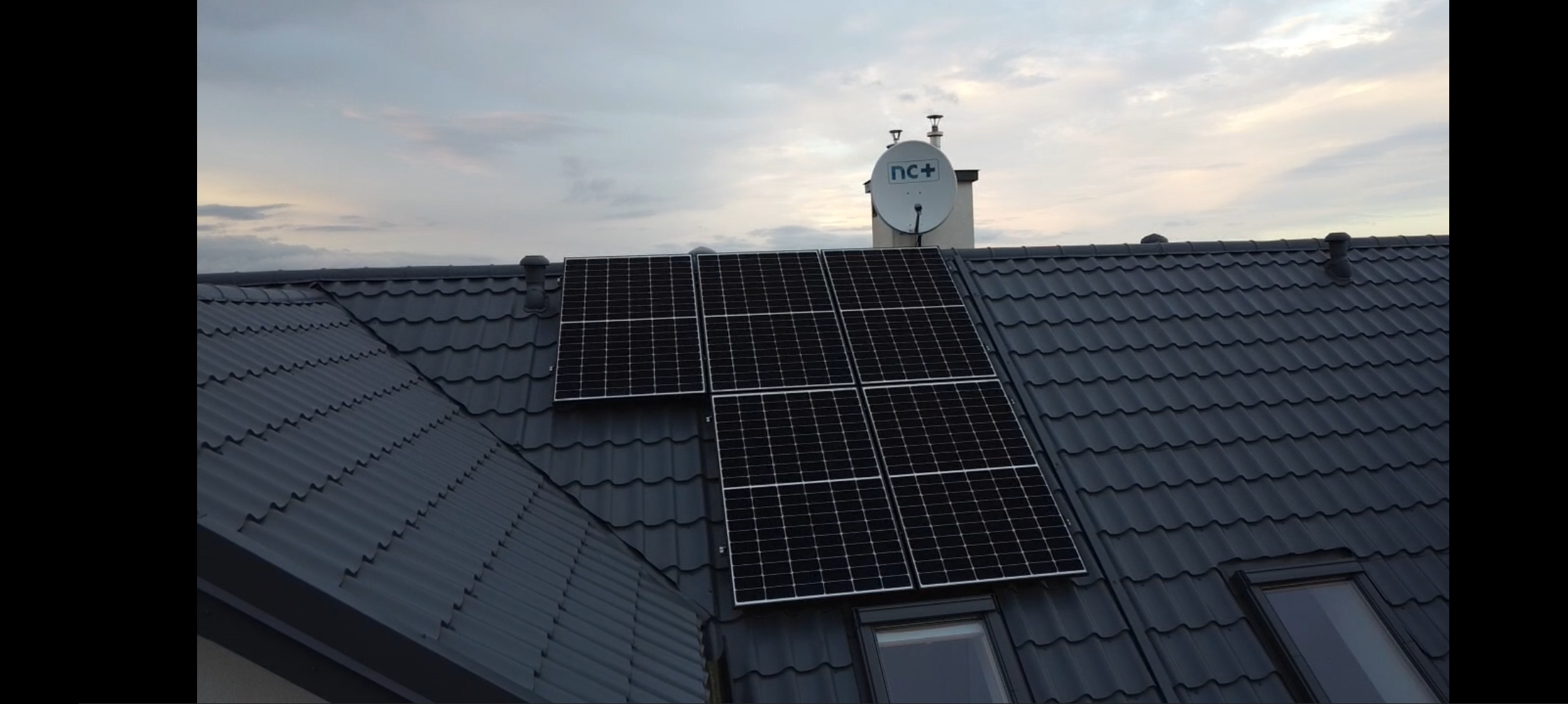

    Instalację mam 5 rok, spadek wydajności nastąpił w maju. Nic się nie zmieniło jeśli chodzi o zacienie, także to wykluczam. Ekran aplikacji pokazujący parametry falownika Growatt 4000TL3-S Panele fotowoltaiczne na dachówce z kominem i anteną satelitarną w tle Panele słoneczne na dachu domu jednorodzinnego.
    Parametry obu stringów są bardzo zbliżone. Średnia PV1 - 28,98V x 8A = 231,84W , średnia PV2 - 28,31V x 7,7A = 217,98W. Wg wcześniej zalinkowanej karty panele w NOC mają Vmpp - 31,7V, Impp - 7,6A. Nasłonecznienie obecnie raczej będzie mniejsze niż w warunkach NOC.
    Wg mnie jest ok, najwyżej panele straciły trochę więcej niż deklarował producent, ale nie wygląda to na większy problem.

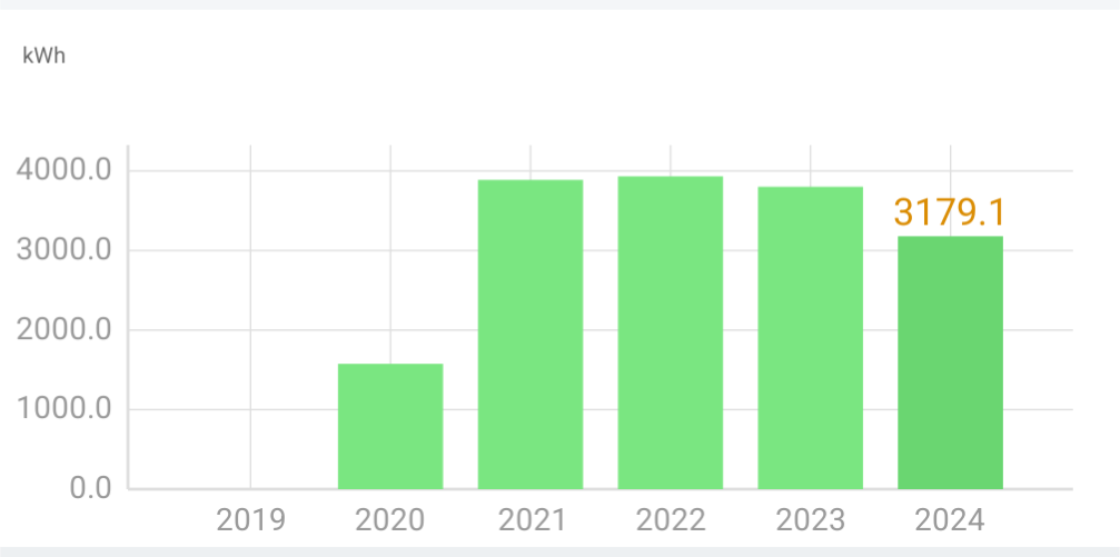

    W porównaniu rok do roku spadek jest znaczny. W ubiegłym roku panele wyprodukowały ponad 3800, a teraz jak dojdzie do 3300 to będzie max, co daje spadek o 13% w skali roku. Wykres słupkowy przedstawiający produkcję energii z paneli w latach 2019-2024.[/quote]

    @italmaniak, chyba zbyt panikujesz ;) Tak jak napisał @pllub , wszystko zależy od pogody. U mnie roczna produkcja zmienia się podobnie, porównując na dzisiaj 2024 do 2023 - spadek 8%, a do 2022 to już 15%. Sąsiedzi w okolicy mają podobne spadki produkcji w skali roku, a nie mają paneli Q-Cells (jak Ty i ja) :) I nikt nie biega po dachach z nowymi panelami.
    Wykres słupkowy pokazujący roczną produkcję energii od 2020 do 2024 roku.
    Wierząc temu co pokazuje obrazek, to wygląda, że jest jakiś mały problem na stringu z 7. panelami. Relatywnie do krótszego stringu daje za mało mocy o około 6% (6% mniej niż mógłby dać). Wynika to trochę z zaniżonego o pojedyncze wolty napięcia tym stringu oraz zmniejszonego prądu w stosunku do stringu pierwszego. Nie jest to dużo, ale jest.
    Prawdopodobnie jakiś got-spot się zrobił na którymś z paneli dłuższego stringu.
    To odnośnie za małej mocy dłuższego stringu w stosunku do krótszego.
    Druga sprawa, wspólna dla obu stringów, to jakieś trochę za małe napięcia stringów w stosunku do ich specyfikacji. W stosunku do NOCT, gdzie deklarowane jest Vmp = 32V, w realu jest po około 30V na panel.
    To może być błąd wskazań napięć stringów albo, że są w takich warunkach, że ich napięcia tyle wynoszą. Ewentualnie inna kwestia.
    Co do do spadku mocy zaobserwowanej w maju, to jest możliwe, że wtedy uszkodzeniu uległ któryś z paneli dłuższego stringu (dostał hot-spota). I to mogłoby być owe 6% wyliczone wyżej.
