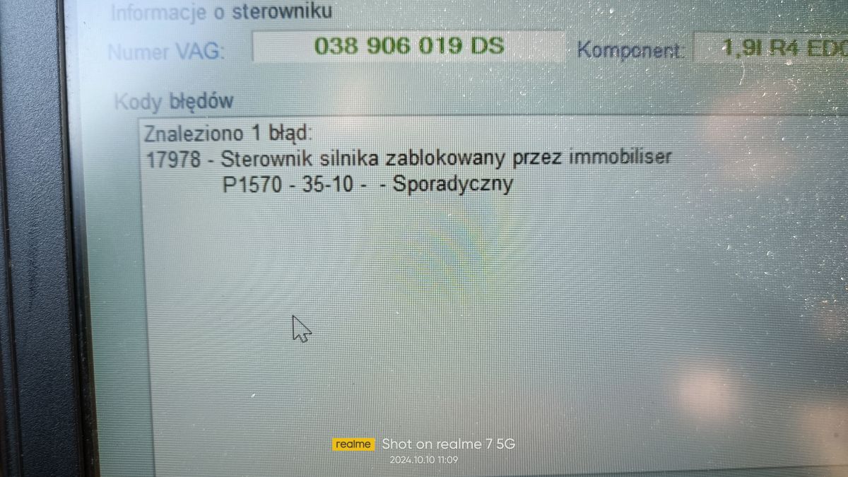

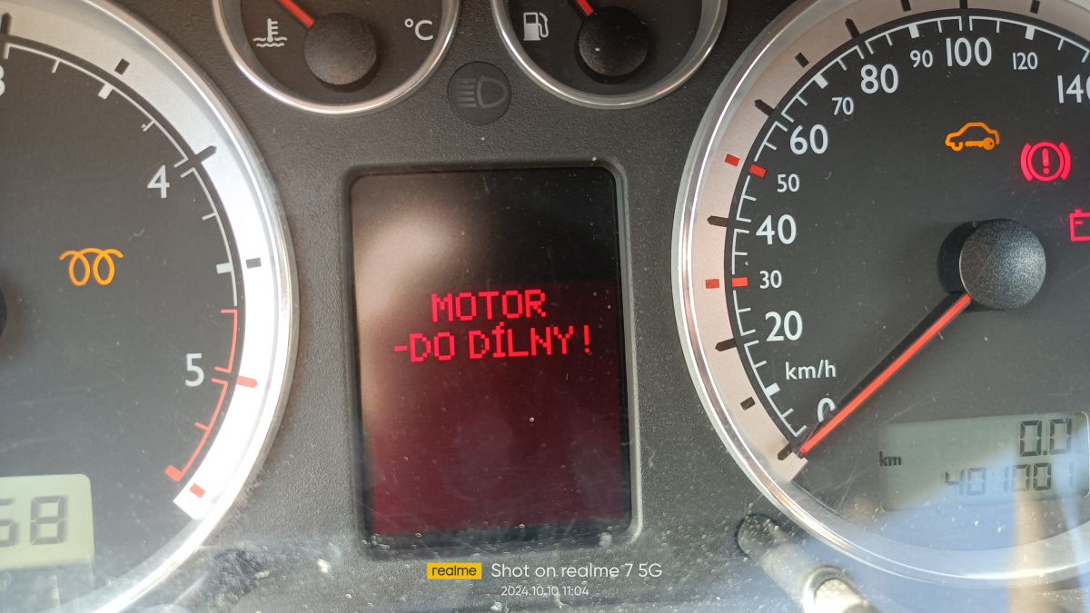

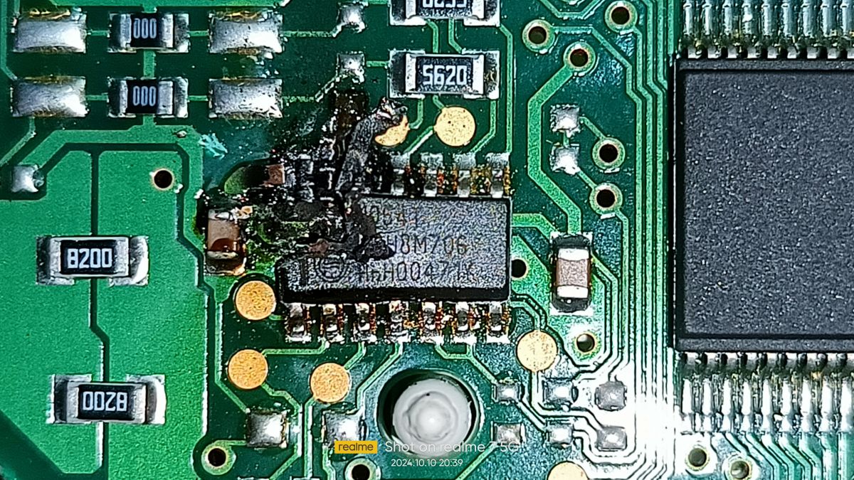

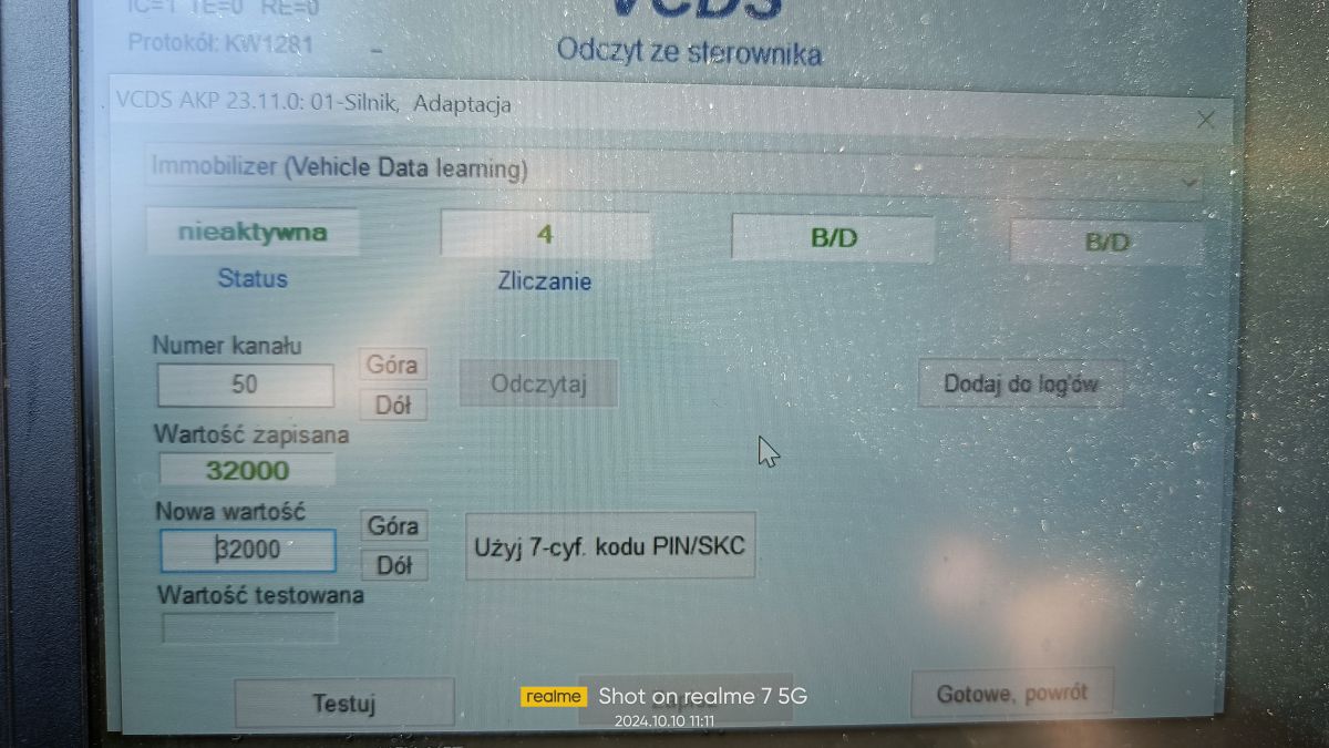

    Witam ponownie, pacjent passat b5 1.9tdi 130km 2001rok silnik afv, licznik ful fis.
    Kupiłem licznik z pinem do logowania ponieważ stary licznik się spalił, nie ma do niego dostępu przez obd, nic nie wyświetla itd,
    Problem jest teraz taki że po założeniu zakupionego licznika, zaprogramowałem pastylkę imo, ale po włączeniu zapłonu sterownik silnika nie wykrywa teraz pastylki i blokuje silnik, podejrzewam brak komunikacji sterownika silnika z licznikiem ponieważ trzeba zrobić kodowanie licznika, ale do kodowania jest potrzebny niby stary nr z procesora licznika. Nie chcę robić wsadu licznika itd ponieważ trochę się wykosztowałem na kupno drugiego, teraz dodatkowo zamówiłem pastylkę do imo nową czystą do zaprogramowania żeby sprawdzić czy tamta nie jest wadliwa. W vagu niby widnieje zaprogramowana pastylka ale tylko tyle, pytanie jak ogarnąć to żeby ecu był połączony z licznikiem. Mam tylko kabel vag com z pełną funkcją kodowania itd. poniżej załączam zdj o imo, ecu i błędach. Jestem ciągle w domu więc odpowiadam szybko .Ekran VCDS z informacjami diagnostycznymi dotyczącymi immobilizera w samochodzie. Ekran diagnostyczny systemu VAG-COM pokazujący parametry immobilizera i komunikację z ECU. Zrzut ekranu z błędem sterownika w diagnostyce VAG. Wyświetlacz diagnostyczny pokazujący błąd immobilisera w samochodzie. Zrzut ekranu programu VCDS z informacjami o immobilizerze i adaptacji. Deska rozdzielcza VW Passat B5 z komunikatem MOTOR - DO DÍLNY! Ekran diagnostyczny VCDS z informacjami o immobilizerze w Passacie B5.

    Przy zmianie licznika. Pierwsze musisz zmienić PIN nowego licznika na zgodny z PINem twojego Starego licznika (i ECU). Można to zrobić VCDSem ale mając oba PINY stary i nowy lub grzebiąc we wsadzie.
    Grzebanie we wsadzie trudniejsze ale nie zostawi śladu w postaci podwójnego VIN-u (stary i nowy) przy sprawdzaniu modułu licznika VCDSem.
    PS Masz zablokowany ECU bo immo w liczniku wysyła zły kod odblokowania (PIN).
    Jak będziesz się logował PINem do licznika i go nie przyjmie to sprawdź czynie masz załączonej czasowej blokady na liczniku. Jak jest aktywna to nawet dobrego PIN-u nie przyjmie. Typowo to 15 minut czekania na włączonym zapłonie lub można sprawdzić w blokach pomiarowych licznika ile czasu masz czekać na zapłonie by przyjęło PIN. To typowy błąd żółtodzioba.

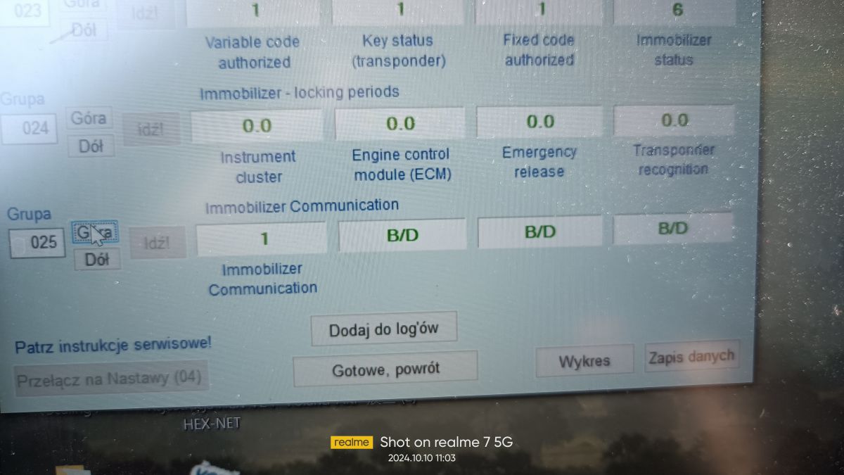

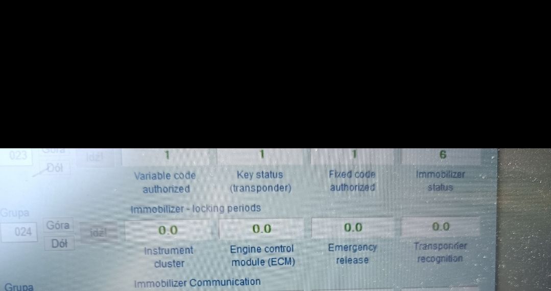

    Blok 24 w liczniku locking periods. Nie zauważyłem na zdjęciu. Masz na razie 0.0 więc nie ma blokady. Jakby pojawiła się tam inna liczba to blokada aktywna. Pin można wyciągnąć z ECU albo na zawieszce przy kluczyku z Salonu był też PIN.
    PS Masz PIN nowego?
    Pastylki w kluczykach powinny się zakodować do nowego licznika.

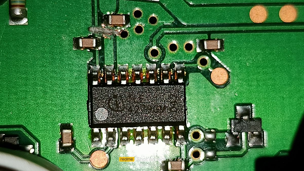

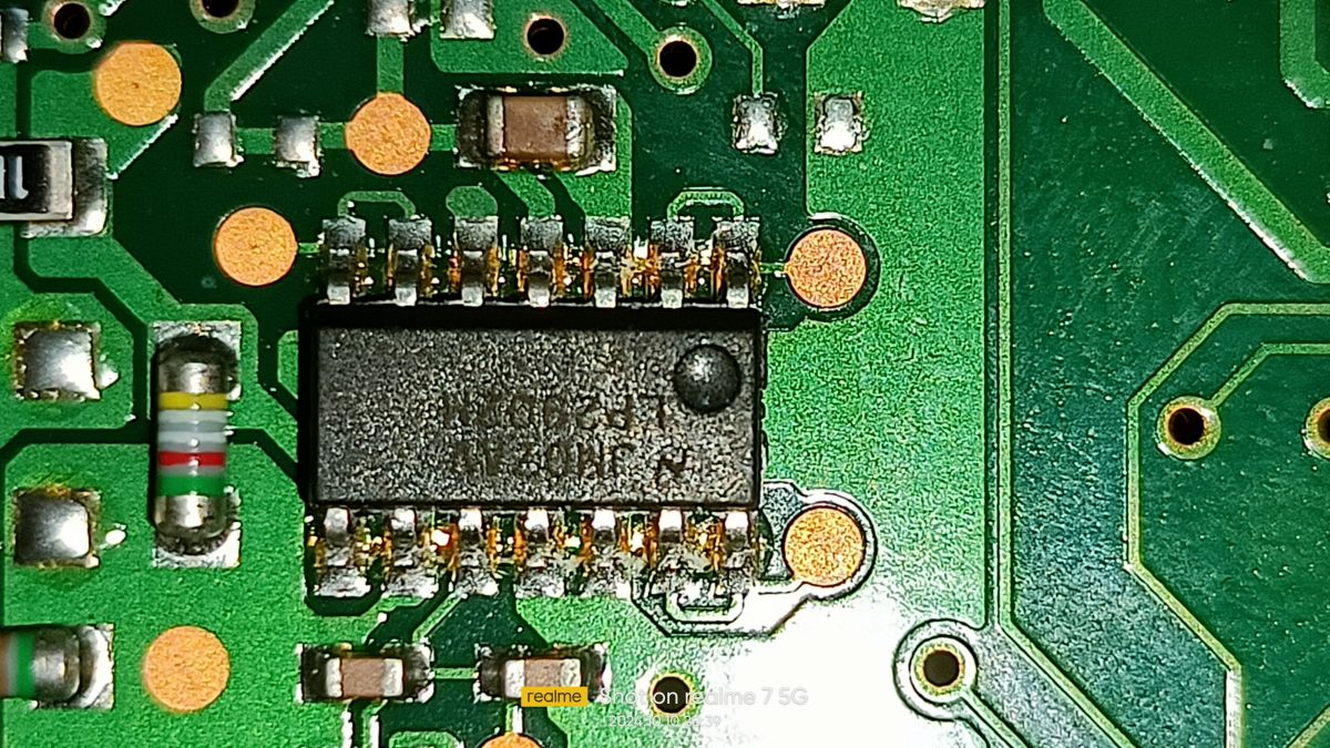

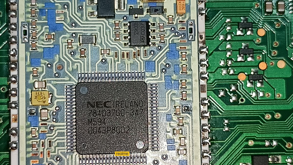

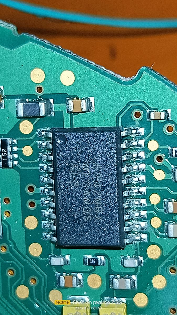

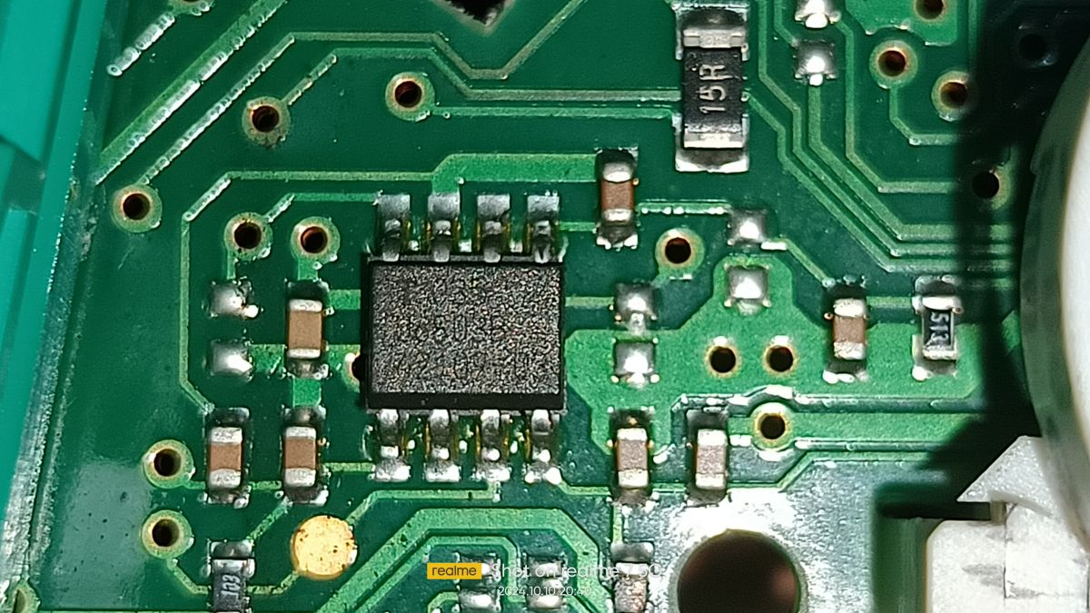

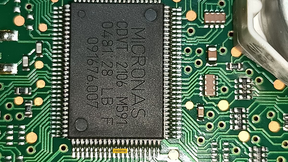

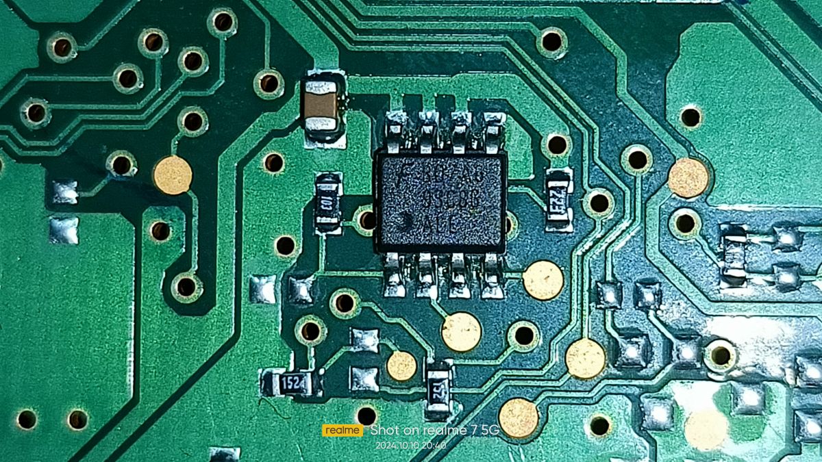

    Możesz też rozebrać uszkodzony licznik , wylutować pamięć i odczytać programatorem (jeśli nie posiadasz to podjechać do jakiegoś serwisu laptopów) wrzucisz tu odczytany wsad to policzymy pin.
  • #9 21258247
    smgs4460
    Poziom 3  
    Posty: 48
    Ocena: 2

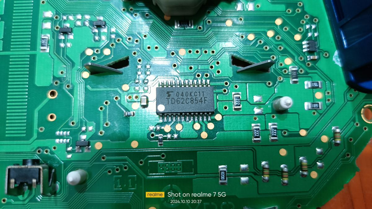

    >>21258228 a gdzie ta pamięć się znajduje na liczniku?
    >>21258228 Zbliżenie na obwód drukowany z układem scalonym w centralnej części. Zbliżenie na płytkę drukowaną z układem scalonym. Zbliżenie na płytkę elektroniczną z układem scalonym NEC. Zbliżenie na układ scalony MICRONAS na zielonej płytce drukowanej. Zdjęcie płytki drukowanej z widocznym układem scalonym. Zbliżenie na układ scalony na płytce drukowanej. Zbliżenie na płytę obwodu drukowanego z widocznym komponentem, który prawdopodobnie uległ uszkodzeniu. Zbliżenie na układ scalony na zielonej płytce drukowanej. Zbliżenie płytki drukowanej z układem scalonym na zielonym tle Zbliżenie na płytkę drukowaną z układem scalonym oznaczonym jako TD62C854F.

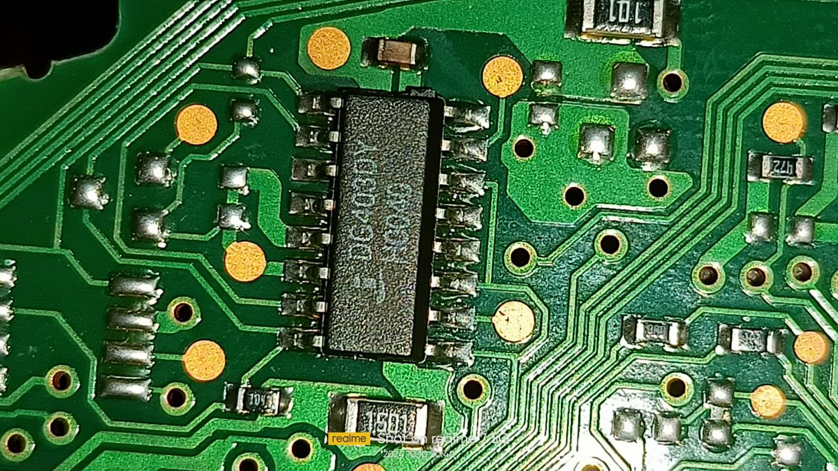

    Tam można zrobić immo off takim zwykłym kabelkiem kkl. na stole jak nie potrafisz lutować.

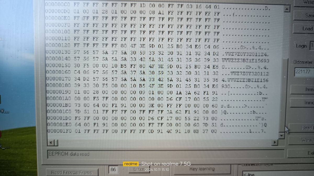

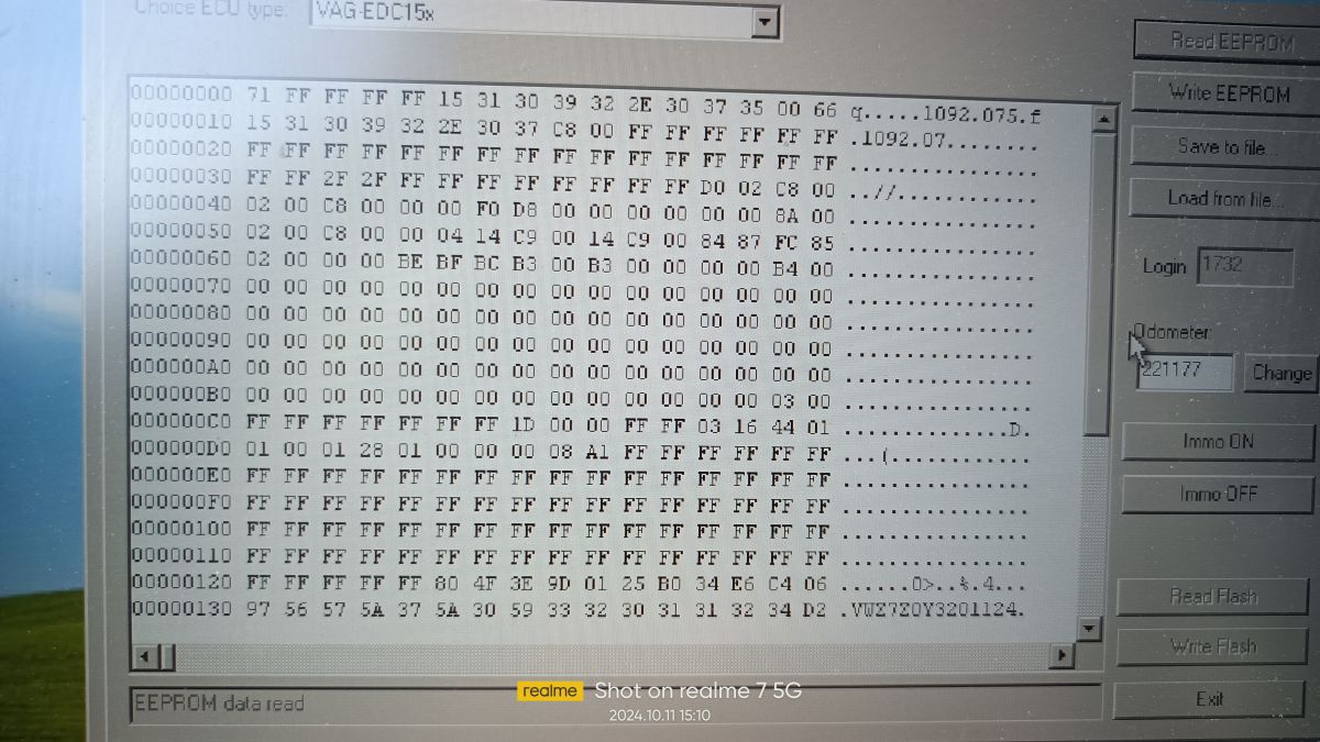

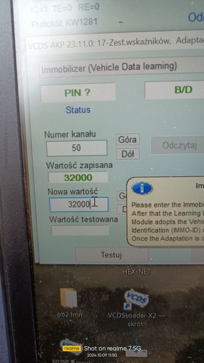

    [postid:f730762782] Zrzut ekranu z programu diagnostycznego z danymi EEPROM i VIN. 21257658[/postid:f730762782] Zrzut ekranu z programu diagnostycznego VAG EDC15x z odczytem danych EEPROM.

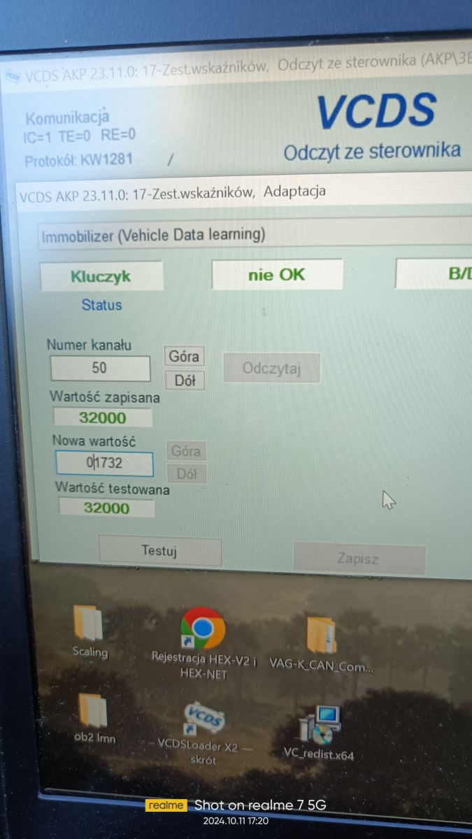

    Niby login jest, ale nie pasuje 1732, nie wiem, albo źle zegary adoptuje, po wyłączeniu imo auto odpala, wszystko działa, ale prędkościomierz nie pokazuje i są 2 nr vin w vagu jak odczytuje
  • #13 21259244
    sigwa18
    Posty: 12003
    Pomógł: 1188
    Ocena: 3339
    Dwa numery VIN to normalne po zmianie PINu.
    Teraz musisz się zalogować starym PINem (bo się zmienił - jak nie wchodzi sprawdź czasu blokad - bloki pomiarowe licznika kanał 24) i zakodować/przyuczyć klucze.

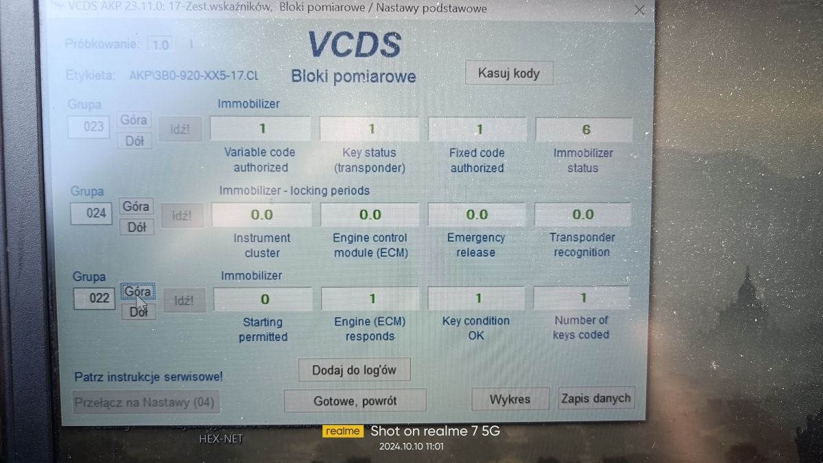

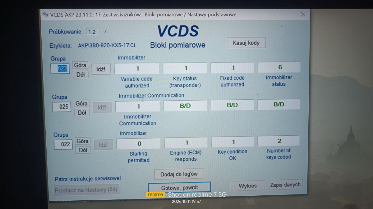

    W blokach pomiarowych 22-25 masz pełne dane od immo. Czy pastylka pasuje czy jest zakodowana. Na razie trzeba ustalić w ktrym momencie jest problem. Czy pastylka jest nie zakodowana, czy wogóle nie pasuje, czy licznik wysyła zły pin do ecu.
  • #18 21259441
    smgs4460
    Poziom 3  
    Posty: 48
    Ocena: 2
    >>21259433 więc tak, stara pastylka oryginalna co była widać, że jest zapisana, bo jest w dodawanych kluczach 1, nowa jak przyszła to zakodowałem dwa na nowo i są pastylki zakodowane, ale dalej cały czas jest tak samo, jak loguję się na t 50 to jest takie coś Ekran laptopa z programem VCDS pokazującym ustawienia immobilizera. jak wchodzę w błędy silnika to jest zablokowany przez imo, jak wchodzę w licznik to są błędy łączności z sterownikiem silnika
    >>21259433 wiem, że pastylki są zakodowane, bo jak wyłączam imo kommaderem to samochód odpala normalnie, ale podczas gdy wyłączę zapłon na wyłączonym imo i włączę bez pastylki to miga kontrolka imo, a jak wyłączę i włączę ponownie, ale z pastylką to imo nie świeci

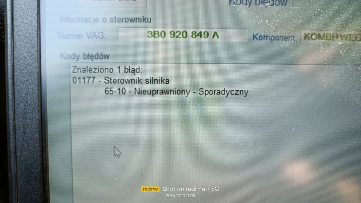

    >>21259433 a najbardziej nurtuje mnie brak działania prędkościomierza, licznika przejechanych km, tempomatu, zakodowane jest tak, jak powinno być według wyposażenia, wcześniej na starym liczniku wszystko działało

    Pierwsze robisz logowanie tam wpisujesz kod pin. Jak wszystko jest ok połączy cię z modułem jak nie wyrzuci że logowanie poszło niepomyślnie (wtedy sprawdź blok pomiarowy 24 - blokady czasowe muszą być same 0.0)
    Dwa w adaptacji kluczyka wpisujesz nie PIN a liczbę kluczyków które chcesz przyuczyć. Jak masz 2 wpisujesz dwa . Jak 1 to jeden itp.
    Przy dwóch po kliknięciu test a potem wykonaj masz bajarze 1 minutę na zmianę kluczka na drugi (po kliknięciu immo zamruga wyciągasz kluczyk a potem dajesz na zapłon drugi).

    Dobra a jak na kluczyku obojętnie którym wyglądają bloki 23 i 25
    22 też

    >>21259458 >>21259458 >>21259458 zdj Zrzut ekranu VCDS, pokazujący bloki pomiarowe i statusy immobilizera.
    >>21259458
  • #23 21259533
    sigwa18
    Posty: 12003
    Pomógł: 1188
    Ocena: 3339
    A blok 24 bo wg tych zdjęć kluczyki zadokowane prawidłowo , rozpoznane tylko z jakiego powodu immo nie daje zezwolenia na odpalanie (blok 22 pozycja 1 jest 0 powinno być 1).

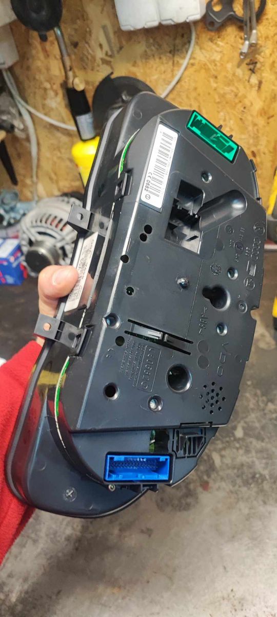

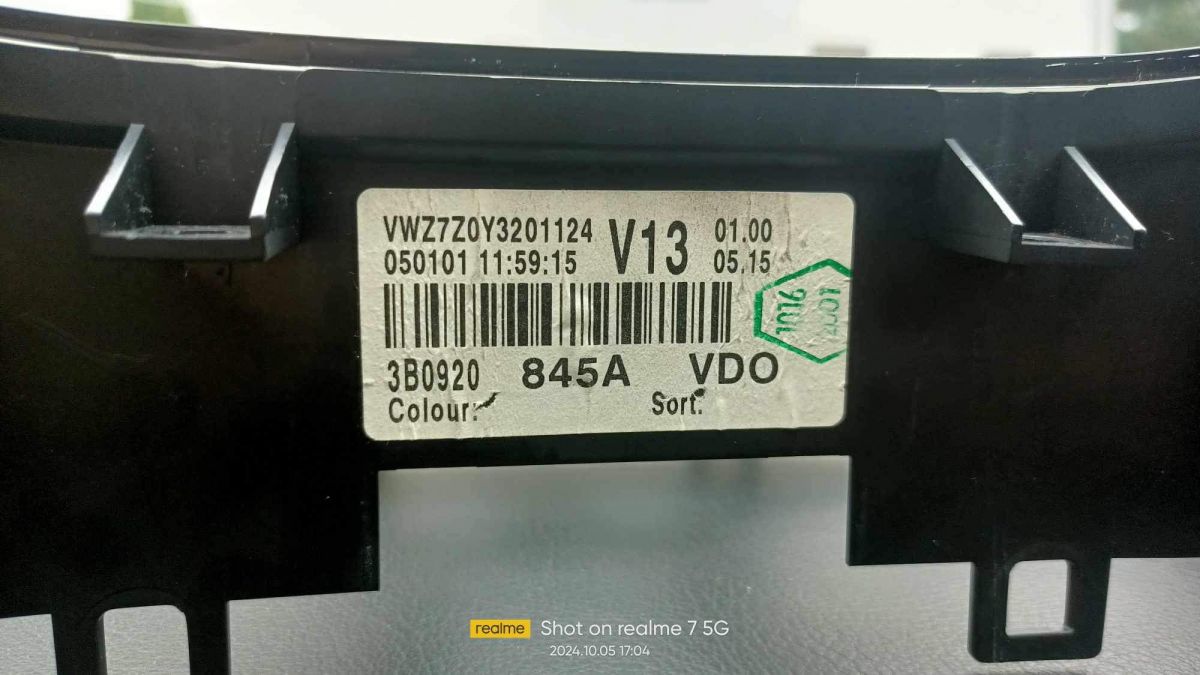

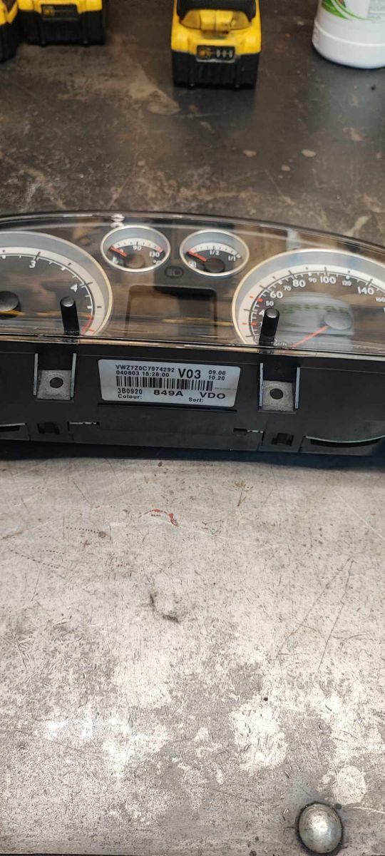

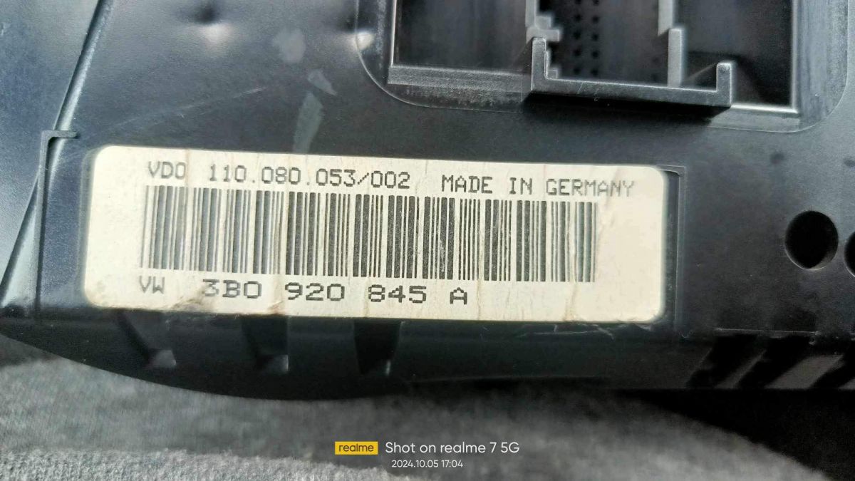

    Immo Ci się programuje poprawnie. W sensie kluczyk w zegarach. Po wyłączeniu zapłonu i włączeniu miga, bo zegary nie widzą sterownika silnika. Dodatkowo jak nie pokazują prędkości, to zapewne oryginalnie miałeś stare zegary, a kupiłeś od polifta zegary z CANem.
    Kupiłeś zegary z tymi samymi numerami?

    >>21259885 uduś mnie, nie wiem teraz, zaraz zdjęcia zobaczę i podeślę
    >>21259885 nr licznika starego Zbliżenie na etykietę z numerem seryjnym części samochodowej wykonanej w Niemczech. Etykieta z numerem seryjnym i kodem kreskowym na części samochodowej
    >>21259885 a tu nr nowego licznika Zbliżenie na licznik samochodowy z trzema żółtymi bateriami w tle na stole warsztatowym. Licznik samochodowy trzymany w ręce w warsztacie.

    Kup zegary z tymi samymi numerami co stare. Przelutuj eeprom i nic nie będziesz musiał kodować i kombinować.
