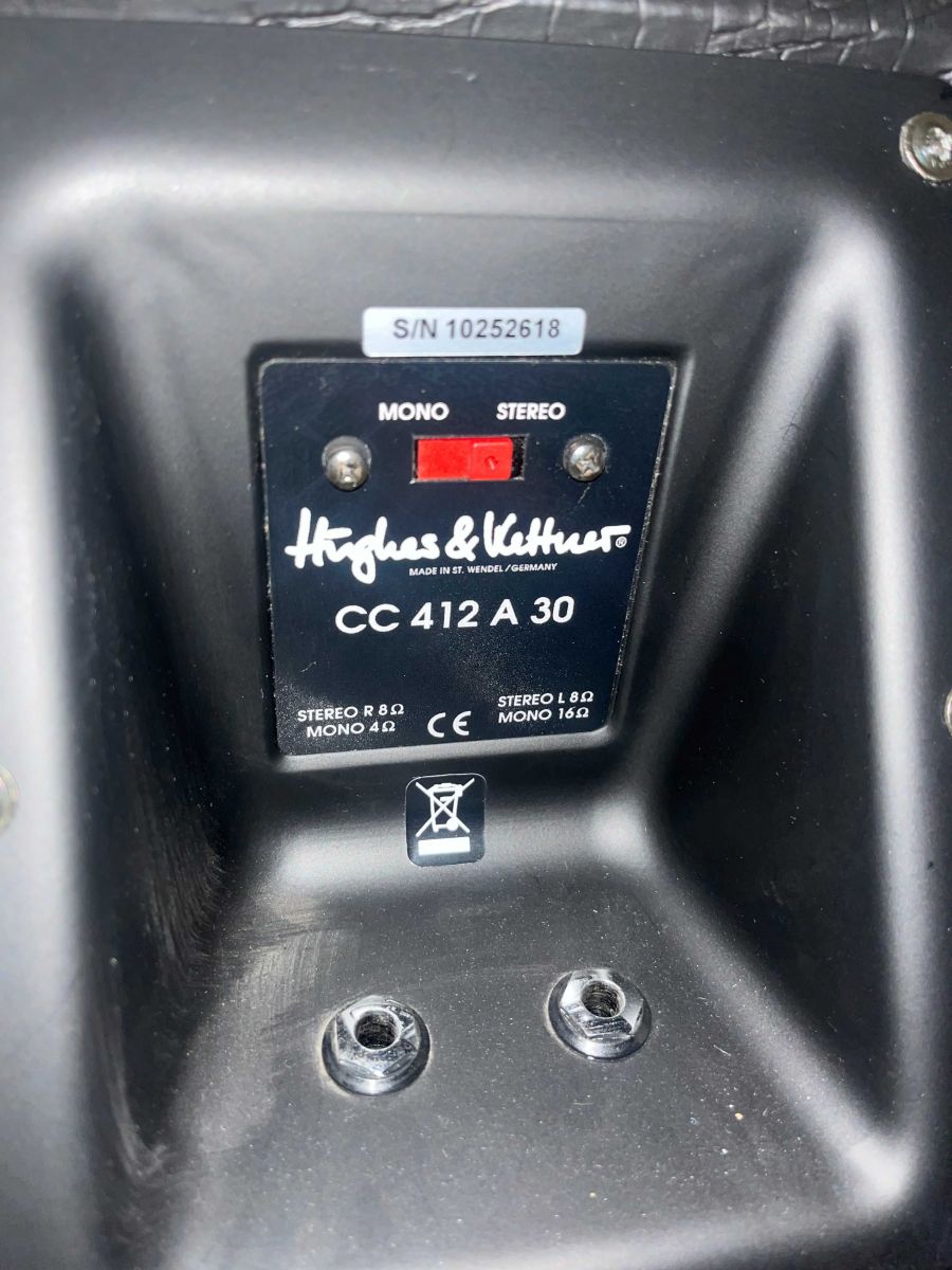

[Rozwiązano] Nie wiem jak prawidłowo spiąć wzmacniacz gitarowy Huges & Kettner triamp mk2 z kolumną cc412
Csepel 10 Paź 2024 17:24 390 3
  • #1 21259316
    Csepel
    Posty: 2
    Panel połączeń kolumny gitarowej Hughes & Kettner CC 412 A 30 Tylny panel wzmacniacza gitarowego z różnymi wtykami o impedancji 4, 8 i 16 ohm.

    A jak chcesz ją używać: w mono czy stereo?

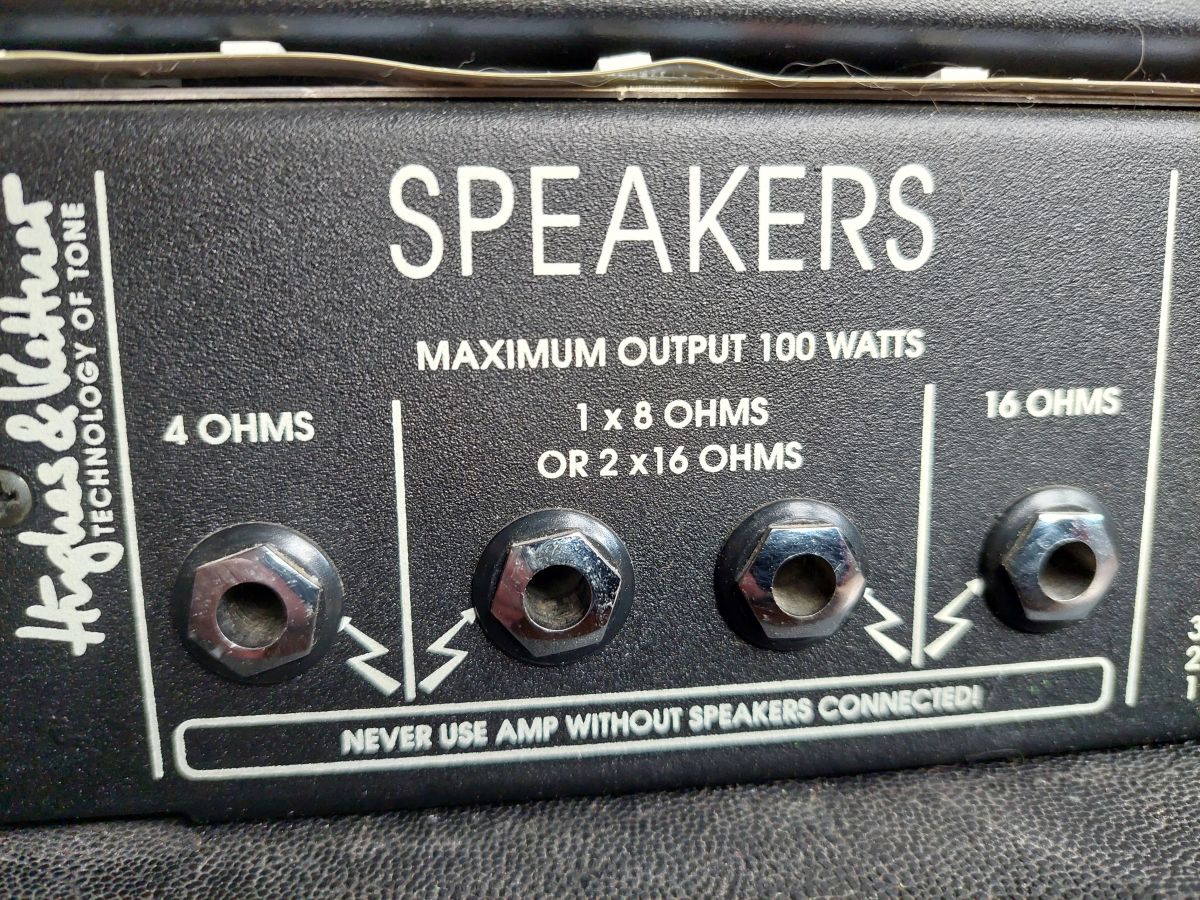

    Head nie ma wyjścia stereo, więc nie da się wykorzystać tej paczki w konfiguracji stereo.
    Można to połączyć na trzy sposoby i sprawdzić przy którym połączeniu natężenie dźwięku i brzmienie zestawu będzie Ci najbardziej odpowiadało.
    Head, wyjście 4 OHMS - paczka, wejście MONO 4 om a przełącznik trybu pracy paczki w pozycji MONO.
    Head, wyjście 16 OHMS - paczka, wejście MONO 16 om a przełącznik trybu pracy paczki w pozycji MONO.
    Head, wyjście 8 OHMS (jedno z dwóch!) - paczka wejście L lub R 8 om a Przełącznik trybu pracy paczki w pozycji STEREO, z tym że w takiej konfiguracji będą grały w paczce tylko dwa głośniki: jak wepniesz do L to lewe a jak do R to prawe.
