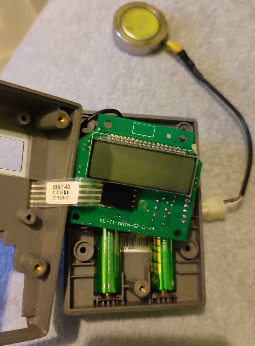

    Mam na magazynie paleciak z tzw. wagą , na obudowie opisane
    Digital Meter , model: KL-T1 , Keli Sensing Tech. (Ningbo) Co. ltd.
    Już raz go naprawiałem, ale to była prosta naprawa bo przecięły się kabelki łączący urządzenie z tensometrem.
    Od jakiegoś czasu nie dawał się tak łatwo uruchomić i po włączeniu i tzw. self-test , i po pokazaniu 0 , potrafił sam się wyłączyć ;/

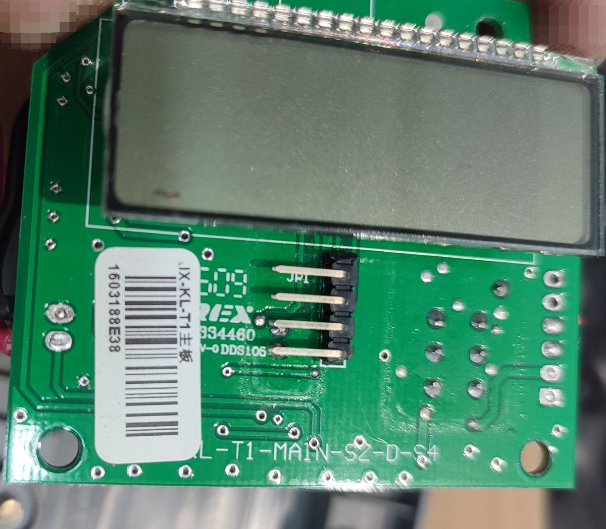

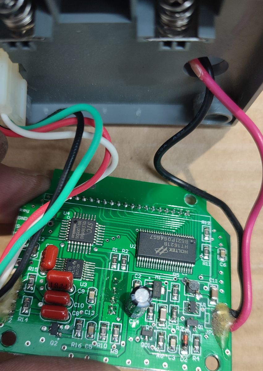

    Płytka PCB ma oznaczenie KL-T1-MAIN-SZ-D-S4
    Napięcie na płytę dochodzi, dodatkowo poprawiłem też wszystkie możliwe punkty lutownicze, by wykluczyć zimne luty bądź mikropęknięcia, bo wiadomo paleciak na magazynie nie ma lekko ;)

    Zwarcia na kondensatorach, i do masy rezystancję pomierz. Przetwornice napięcia startują?
    Pokaż płytkę.

    Próbuję się jakoś połapać i odnaleźć na tej płytce
    i z oznaczeń wynika, że
    Holtec 1621B to układ odpowiadający za wyświetlacz,
    STC 12LE5616AD - to jakiś MCU (procesor z I/O, SRAM) ciężko z całą notą katalog.
    ADS1230 to konwerter Analog to Digital.
    Pomiary zaraz spróbuję ogarnąć.
