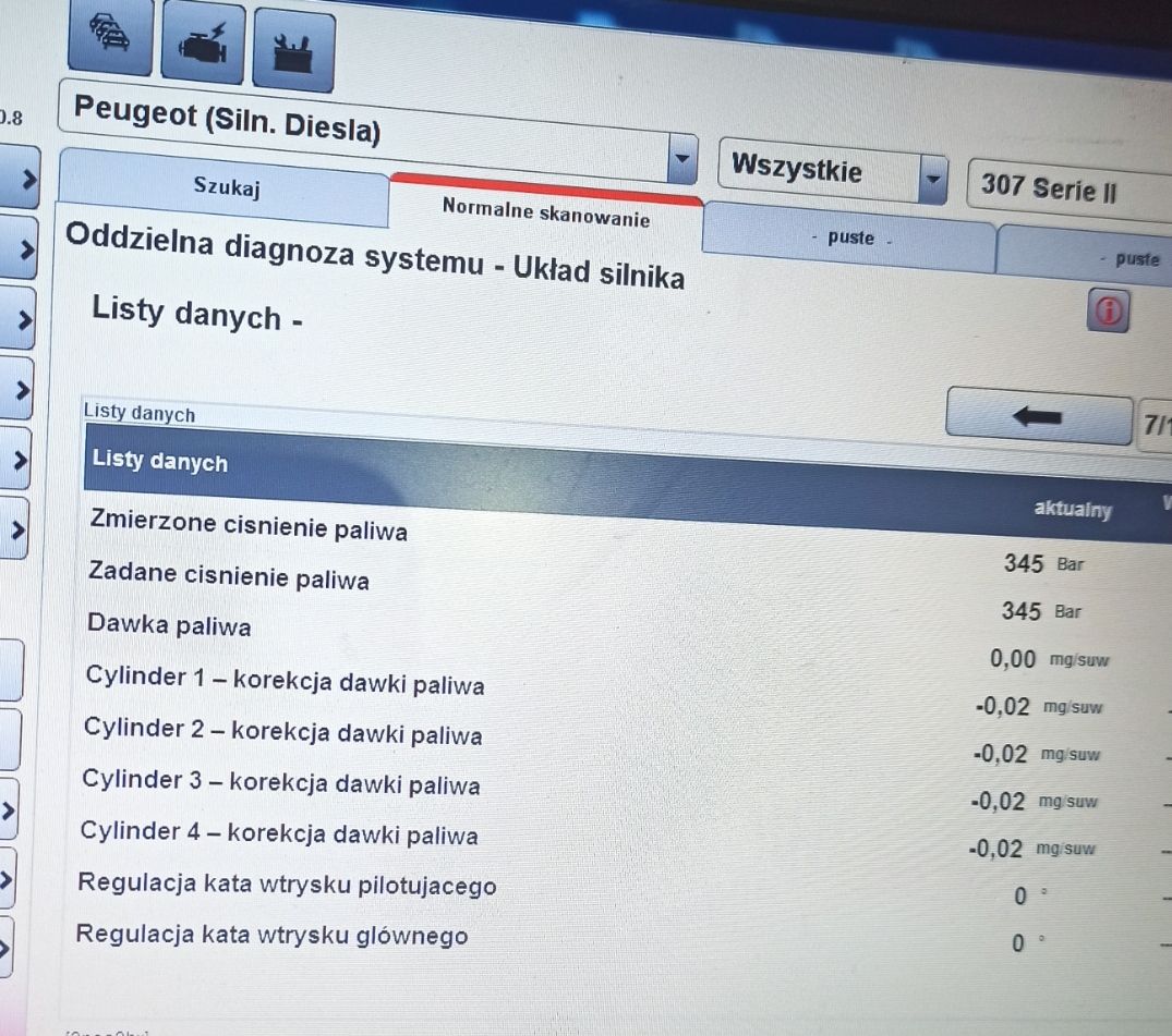

    >>21264393 Sory, że nie odpowiedziałem wcześniej, z braku czasu nic nie robiłem, ale przyszedł mi Diagbox i drugi sterownik ECD16C34. Zastanawia mnie jedna rzecz, dlaczego w wymaganym ciśnieniu paliwa pokazuje mi 337 bar i ciśnienie paliwa na zgaszonym silniku 337 bar. Na jednym, jak i drugim sterowniku. Sprawdziłem parametry na identycznym berlingo, również 90 km, przy próbie odpalenia pokazuje wymagane 280 bar i 0 bar przed startem. U mnie na nowym i starym sterowniku pokazuje stałe ciśnienia wymagane, jak i obecne 337 bar, podczas kręcenia nic się nie zmienia.

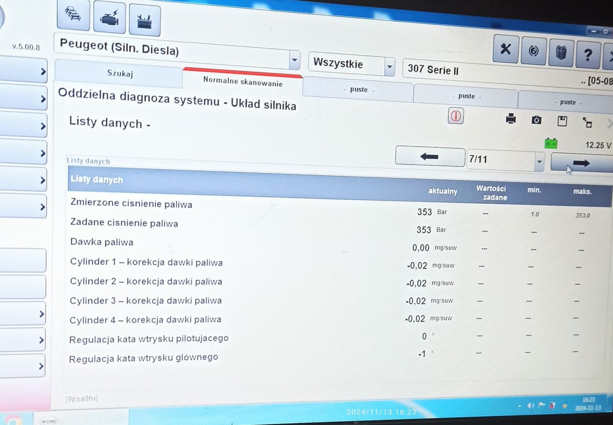

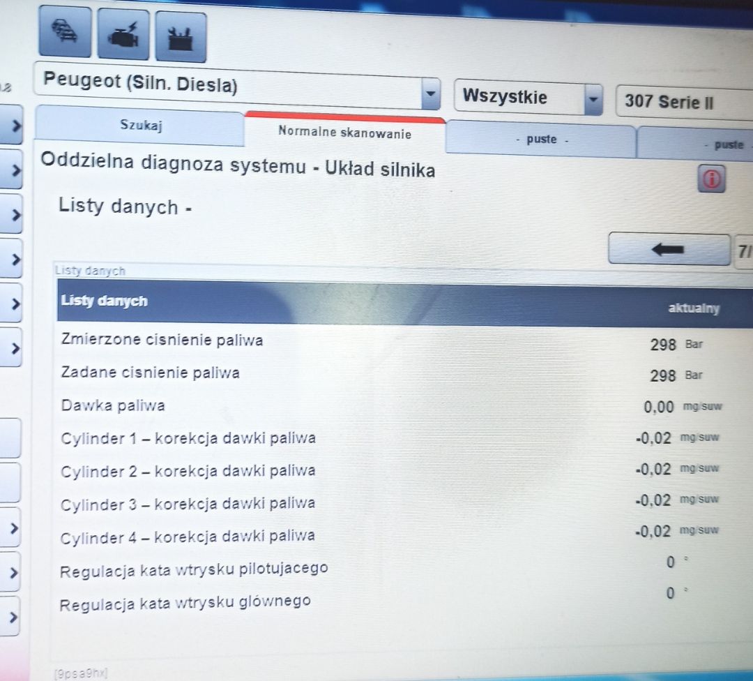

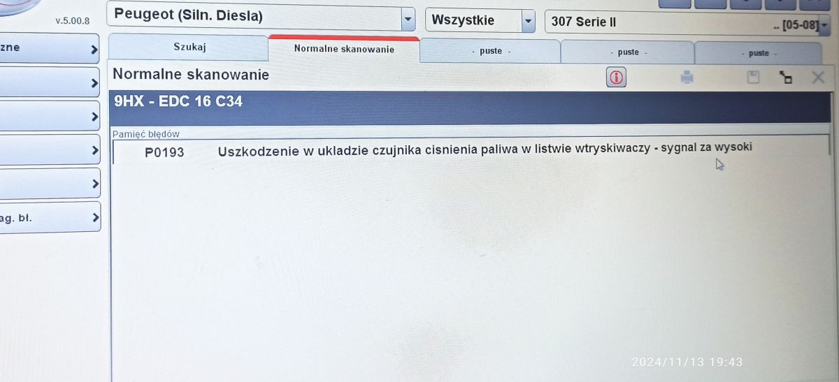

    Witam, mam bardzo podobny problem z 1.6 HDI 90KM w Peugeot 307. Również mam błąd P0193 i tak jak kolega pisał wyżej.
    Ekran diagnostyczny systemu silnika Peugeot 307 z danymi o ciśnieniu paliwa..
    W moim przypadku ciśnienie paliwa pokazuje 353 bary, niezależnie od kręcenia rozrusznikiem, czy też na samym zapłonie. Również przy odłączonym czujniku na listwie CR wartość jest niezmienna, przewody od ECU do czujnika ciśnienia przedzwonione (przejście jest, brak zwarcia między sobą, czy też zwarcia do masy). Próby zamiany sterowników również nie przyniosły rezultatu. A do tego pompa wysokiego ciśnienia nie podaje paliwa na listwę CR.
    Wynik skanowania diagnostycznego z błędem P0193 w Peugeot 307..

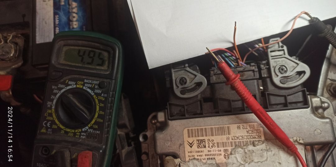

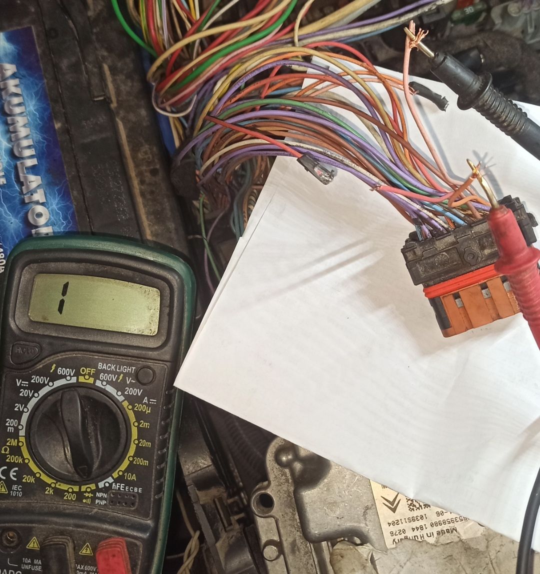

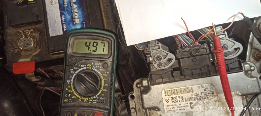

  • #13 21303201
    Damiann913
    Posty: 17

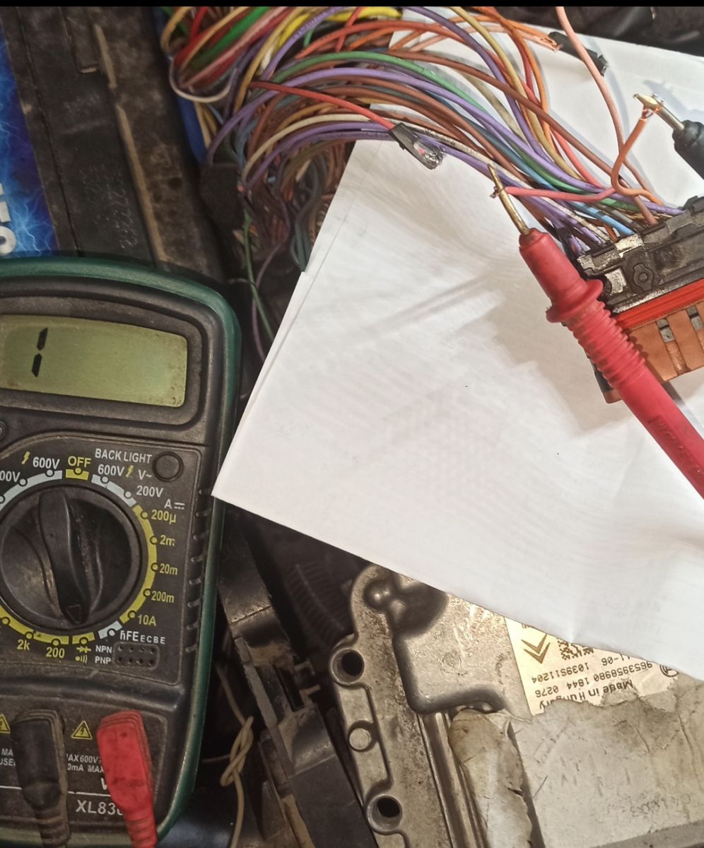

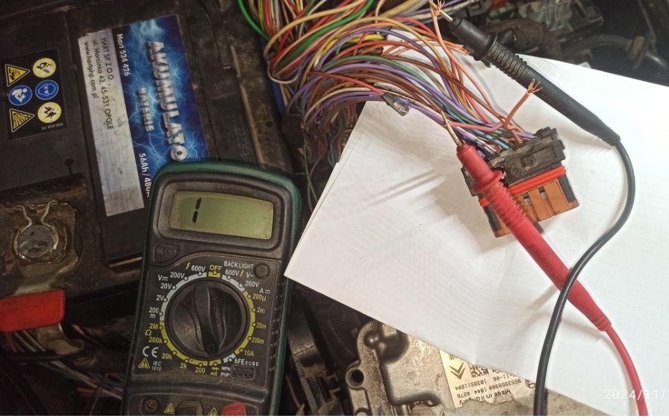

    Dzisiaj sprawdziłem napięcie na przewodach do czujnika na zasilaniu ok. 5 V i na sygnale również ok. 5 V, niezależnie czy czujnik podłączony, czy nie. Na odciętych przewodach również podobne wartości Multimetr pokazujący napięcie 4,97 V przy pomiarze przewodów w samochodzie. Miernik pokazujący napięcie 4,95 V obok przewodów samochodowych.
    Między przewodami nie ma zwarcia, biorąc pod uwagę samą kostkę od sterownika. Multimetr i przewody czujnika w samochodzie Multimetr mierzący napięcie na przewodach czujnika przy samochodowej kostce sterownika. Multimetr mierzący napięcie w przewodach samochodowych
  • #14 21303390
    piotrekwoj1
    Posty: 10356
    Pomógł: 932
    Ocena: 3369
    No jeśli wszystko dobrze wykonałeś to sterownik uszkodzony.

    Damiann913
    Posty: 17
    Odciete przewody z kostki to
    4B
    4C
    3G
    4B
    4C
    3G Przewody elektryczne w kostce z oznaczeniami 4B, 4C, 3G
  • #23 21303638
    piotrekwoj1
    Posty: 10356
    Pomógł: 932
    Ocena: 3369
    We wtyczce A?

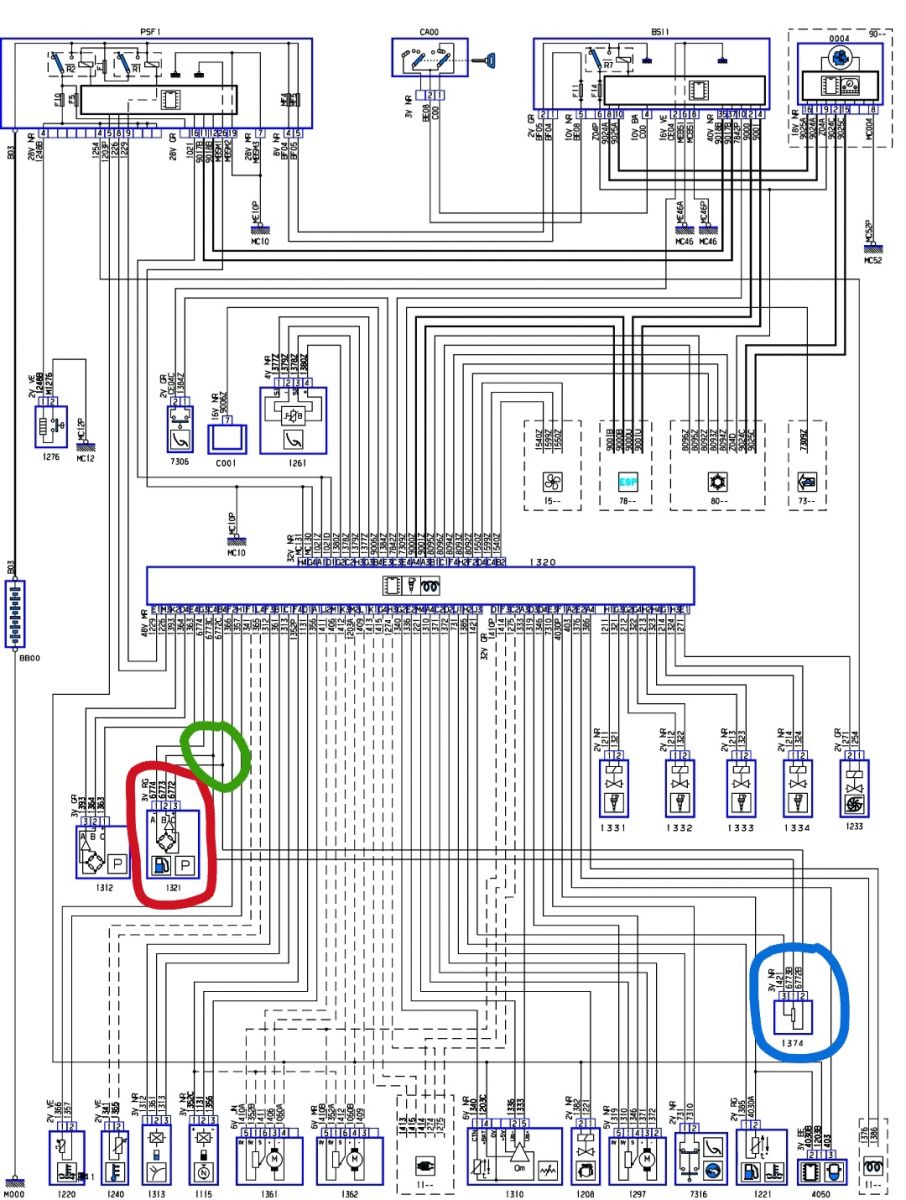

    Dokładnie tak jest. Bardzo dziwna sprawa, ciśnienie powinno zmierzyć za pomocą czujnika na listwie CR. A wiemy, że czujnik, wiązka, piny odpowiadające od czujnika są zabezpieczone, że nie ma na nich zwarcia. Znalazłem schemat, myślę, że on odpowiada instalacji, jaką mam w aucie. Na czerwono zaznaczyłem czujnik ciśnienia, zastanawia mnie element zaznaczony na niebiesko, co to może być, i gdzie jest połączenie zaznaczone na zielono, podejrzewam, że tu może być zwarcie. A wiem doskonale, że przewody od kostki idą bezpośrednio, bez żadnego połączenia, wprost do czujnika.
    Dosyłam screena ze schematem Schemat elektryczny z zaznaczonymi na czerwono, niebiesko i zielono elementami.
