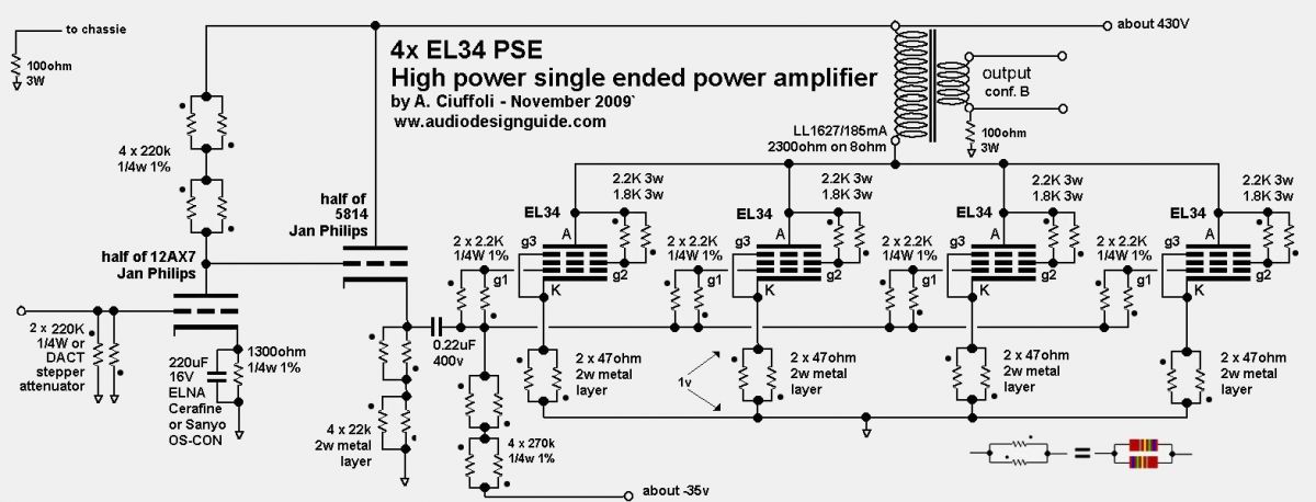

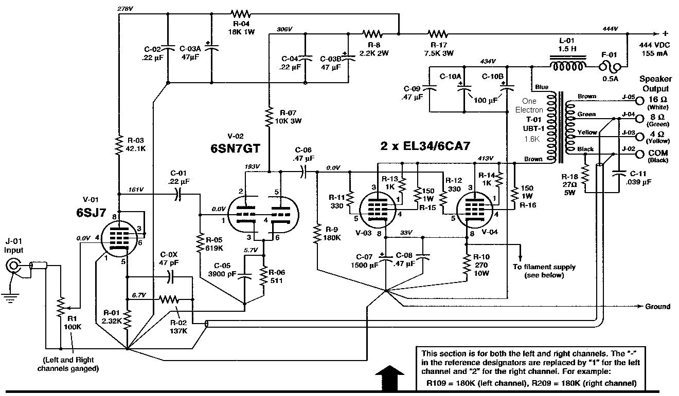

  • #12 21262540
    piotrpol4321
    Poziom 7  
    Posty: 12
    W moich zasobach pozostał mi transformator z napięciem m.in. 2x350V i kilka lamp EL34. Sugerowałem się dwoma wzmacniaczami, w których napięcie zasilające jest w okolicach 400V i stąd to moje pytanie. Nie mam dużego doświadczenia, ale dlaczego maks. 375 V przy SE.
    Schemat wzmacniacza lampowego z użyciem lamp EL34 i transformatora z napięciem 2x350V. Schemat wzmacniacza lampowego z lampami EL34

    Ocena: 1952
    Ten projekt Ciuffoli jest dosc ciekawy i nietypowy zarazem. Jest tu zastosowane stosunkowo wysokie napięcie anodowe i dość niski prąd spoczynkowy a także bardzo wysoka Ra transformatora (9,2kOhm/lampę). To wszystko jest po to aby uzyskać jak najmniejsze zniekształcenia przy pracy bez sprzężenia zwrotnego ale dzieje się to kosztem mocy wyjściowej. Ten projekt oddaje 10W mocy z czterech lamp EL34 podczas gdy konstrukcja klasyczna oddaje 10W z jednej lampy ale ze znacznie większymi zniekształceniami.

    #20 21264513
    SlawekKedra
    Posty: 16770
    Pomógł: 1574
    Ocena: 1952
    Teraz zastanawiam się jak to ostatecznie wykonać.
    Ostatecznie nalezy najpierw zdecydować się na jakiś konkretny projekt i wszystkie elementy kompletować do tego właśnie projektu inaczej to będzie takie klecenie z jakichś przypadkowych elementów i próby naciągnięcia fizyki do czegoś tam zrobionego ''z rozpedu''.
    Ten pierwszy projekt z wpisu 12 jest w zasadzie ok, moc admisyjna lamp w tym punkcie pracy nie jest przekroczona
    Ten drugi (Ciuffoli) można zrobić z dwoma lampami ale transformator powinien mieć wówczas Ra 4,6k. Moc wyjsciowa będzie wówczas 5W.
