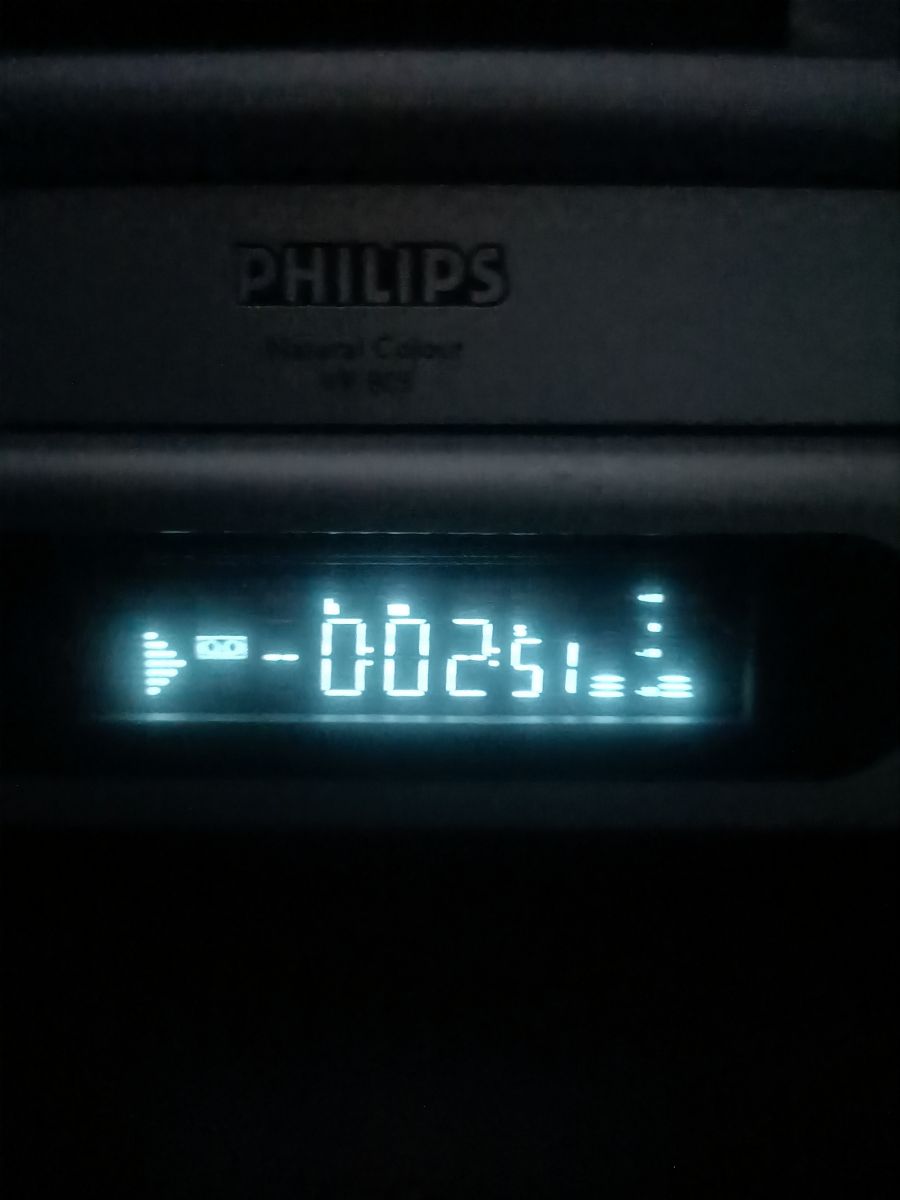

    >>21265919 HiFi i L i R
    Hmmm, może ja zdjęcie wyślę
    Ekran odtwarzacza Philips z czasomierzem 00:25.

    Po wciśnięciu przycisku play oraz stop jest na ekranie napis akcji, np. Odtwarzanie itp. i czas.
    I jeszcze przycisk menu.

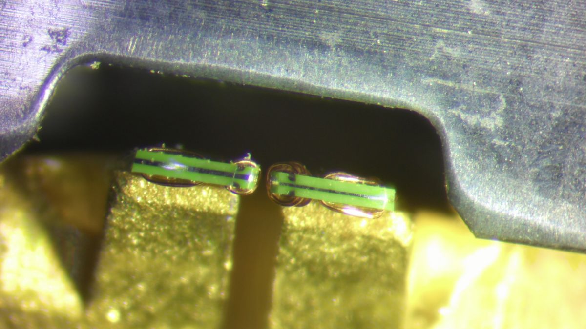

    Oszczędne w komunikacji urządzenie. Spróbuj odtworzyć kasetę z kamery na innym sprzęcie, aby się upewnić że jest nagrana w LP. Kaseta z filmem będzie na pewno w SP. Tak więc odniosę się do swojego postu #13 i uczepię się braku odtwarzania SP - zabrudzone głowice, uszkodzone głowice, zimne luty na wyprowadzeniach transformatora wirującego, uszkodzony układ 7103 (STV5744AD), brak sygnału przełączającego CSYN. Najpierw sprawdź głowice, czy nie są uszkodzone, później podejmij ich mycie - biały papier, IPA i ostrożnie, bo w dwóch szczelinach są po dwie głowice (w pozostałych dwóch szczelinach jest po jednej głowicy od dźwięku HiFi):
    Zbliżenie na głowice magnetowidu S-VHS Panasonic z widocznymi elementami w trybie LP.
    (Tu akurat jeden zespół głowic z magnetowidu S-VHS Panasonic - FS200 albo HS1000, już nie pamiętam. Głowica z cieńszym rdzeniem obsługuje tryb LP, gdzie ścieżki wideo są cieńsze.)
