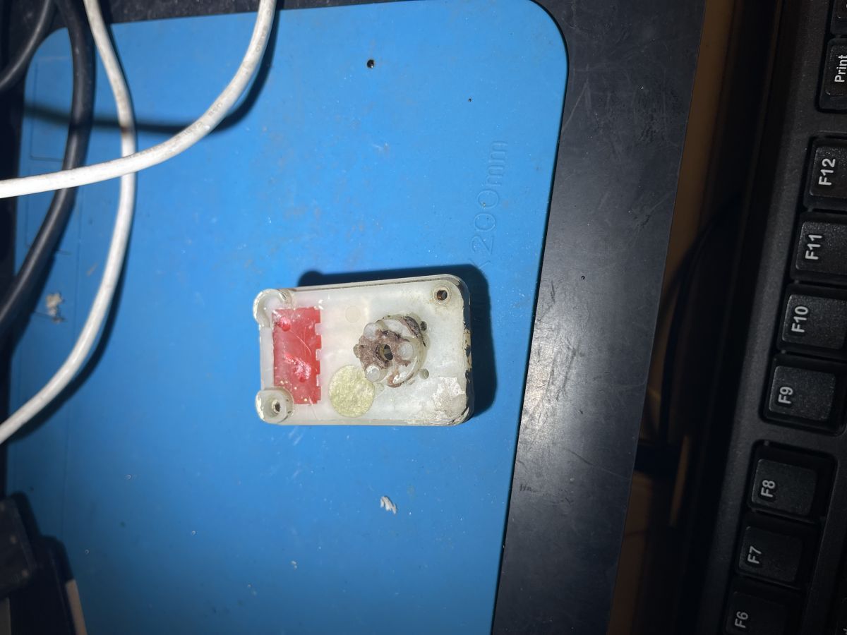

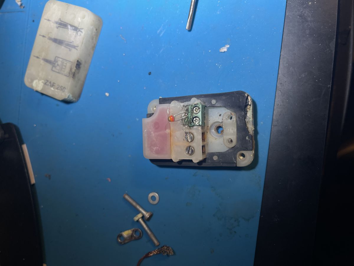

    Witam. Taka szybka porada na temat czujnika pogodowego starych kotłów Dietrich MCR II . Pogodwka się zepsuła po 14 latach (ZAF 250) , zakup nowej blisko 200 PLN , wertując internet nie mogłem się dokopać jaki termistor jest umieszczony w urządzeniu Zmodernizowany czujnik pogodowy pieca Dietrich MCR II
    Nie mogąc organoleptycznie określić ani pomiarowo jaki termistor , zacząłem podłączać do pieca rezystory od 10k do 20k i odczytywałem temperaturę na piecu.
    po badaniach padł typ na NTC 12k dzisiaj go testowałem i wszystko działa w porządku, piec przestał wariować.
    Czujnik pogodowy z termistorem umieszczony na tle niebieskiego blatu.
    użyłem tej samej obudowy, po małych modyfikacjach zalałem żywicą. Zaraz pójdzie na ścianę.

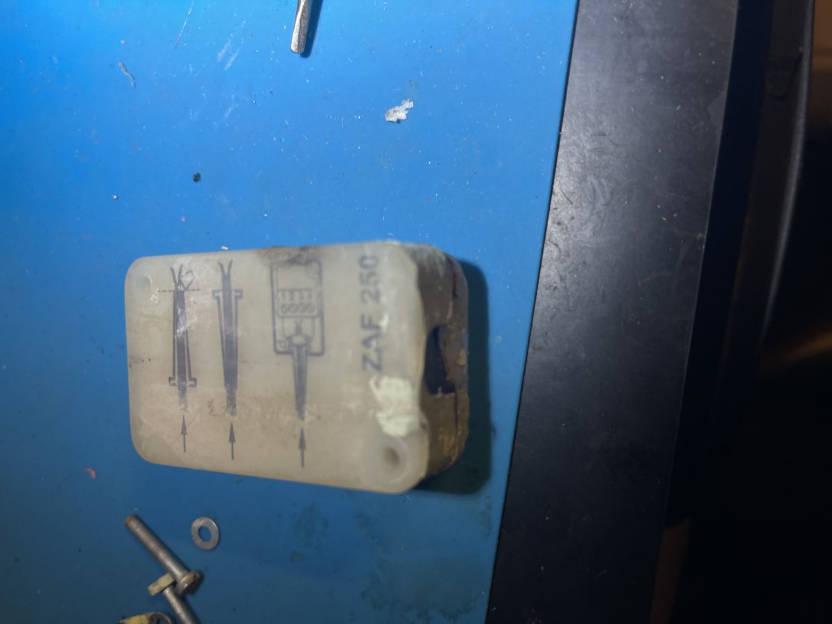

    Przód zużytej obudowy czujnika pogodowego ZAF 250 z obrazkiem montażowym leżący na niebieskiej powierzchni.
    Myślę że toś z tego skorzysta.
    Cena termistora na Allegro 4 PLN plus przesyłka 10 PLN i stary konektor, chwilka pracy i myślę że parę złoty w kieszeni zostało.

    Oby wszystko było w porządku.
    Zapewne udało Ci się dobrać właściwy.
    Ale trzeba też pamiętać, że takie elementy mają też swoje charakterystyki w odpowiednich zakresach temperatur.

    >>21267016 Masz całkowicie rację, stary czujnik zakłamywał o 12 stopni w górę w zależności od temperatury i piec przechodził w tryb czuwania (8) i nie grzał. Szukając informacji, natknąłem się na stronę, gdzie facet miał podobny problem i po dedukcji doszedł, że oprócz termistora dodawał jeszcze rezystor, aby wyprostować charakterystykę czy coś w tym stylu. Poza tym mój termistor ma 5% dokładności. Przez kolejne tygodnie będę go obserwował i sprawdzał temp. na piecu i na zewnątrz. Na razie jest ok.
