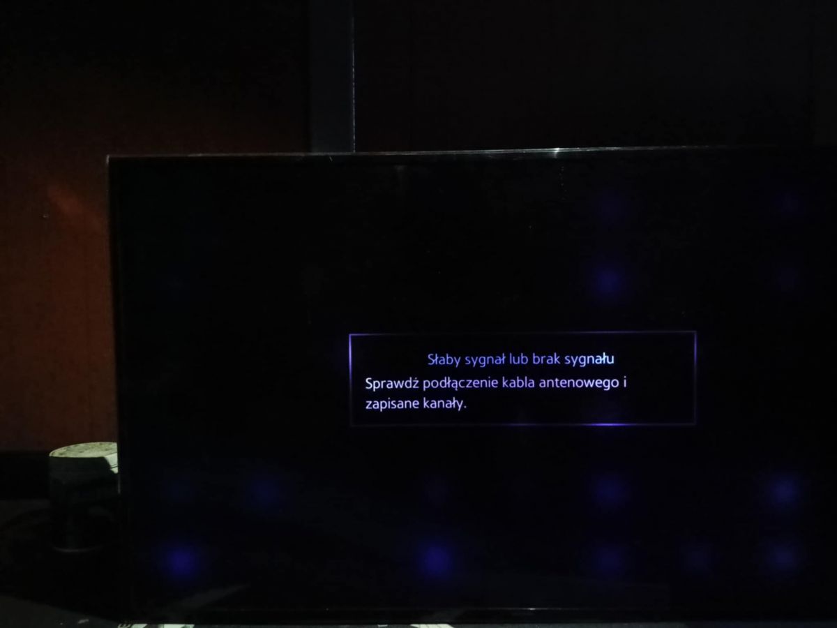

    proszę o nakierowanie z jakiego powodu może być takie wyświetlanie? jest bardzo ciemne i są te plamy. czy to będzie podświetlenie led do wymiany??
    Samsung UE48H6400
    Ekran telewizora Samsung UE48H6400 z ciemnymi plamami i komunikatem o słabym sygnale.
    z góry dziękuję za pomoc.

    Bardzo popularna usterka w tej serii, do wymiany paski led komplet, już ledwo żyją.
