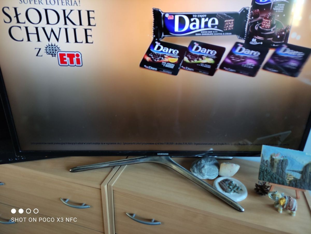

    Problem z telewizorem Samsung UE40F6400AW. Mianowicie jakieś 2 miesiące temu pojawił ciemny pas na środku ekranu. Nie czarny tylko tak jakby mocno ściemniony. Po miesiącu rozszerzył się do samego dołu ekranu, obecnie mam pół normalnej jasności a pół "ściemnionego". Nie jest to nowy nabytek tak więc zastanawiam się czy warto w ogóle to naprawiać?
    A może jakieś zdjęcie żeby to rozsądnie zdiagnozować.

  • #6 18948833
    smoli.mat
    Posty: 3
    Ocena: 3
    Samsung UE40F6400AW - Ciemny pas na ekranie, wartość naprawy?
    Taki mam elekt połowicznie ściemnionego obrazu.
    PZDR
    Mateusz S.
    Ps. Przepraszam za złe umiejscowienie posta, mój pierwszy...
  • #7 18948856
    emik
    Poziom 34  
    Posty: 1910
    Pomógł: 302
    Ocena: 650
    Podświetlenie LED do naprawy, wymiany.
  • #8 18948860
    smoli.mat
    Posty: 3
    Ocena: 3
    Dzięki za szybką odp, czyli metodą chałupnicza nić nie wskóram.
