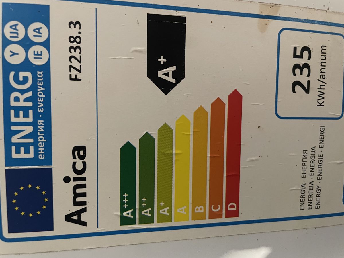

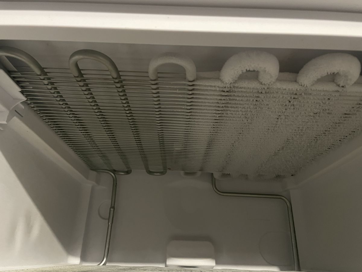

    Witam wszystkich.
    Posiadam zamrażarkę marki Amica, ma około 4 lata, od pewnego czasu zaczęła mrozić cały czas, nie wyłącza się. U samej góry pojawia się szron tylko do połowy (jak na zamieszczonym zdjęciu). Rozmrażanie nie pomaga. Co może być przyczyną?
    Bardzo proszę o jakieś wskazówki. Pozdrawiam serdecznie.
    Widok wnętrza zamrażarki z oszronionymi rurkami na górze. Etykieta energetyczna zamrażarki marki Amica.
    #2 21271665
    Zbych034
    Posty: 4705
    Pomógł: 550
    Ocena: 1419
    Zapewne ubytek czynnika chłodzącego z układu. Zobacz czy osiąga zakładaną temperaturę za pomocą termometru zaokiennego.

    Problem zlokalizowany, nieszczelność układu. Dokonano dobicia gazu.
