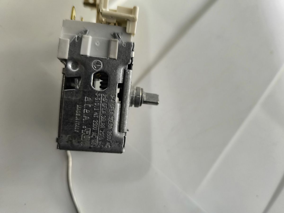

    Dostało mi się ostatnio lodówko-zamrażarkę Whirlpool (jak wrócę do domu podam dokładnie model). Lodówka miała iść na elektrośmieci, bo właściciele i tak chcieli wymienić na nową, żeby pasowała do kuchni, więc myślę, wezmę.

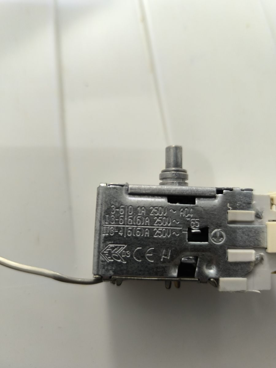

    Z lodówką jest taki problem. Chłodziarka dobija tylko do temperatury około 10 st, 11 st, zamrażarka do -18 st, -20 st i kompresor wyłącza się. Po odpięciu termostatu chłodziarki (znajdującego się w panelu oświetlenia) i podłączeniu przewodów bezpośrednio ze sobą, z ominięciem termostatu, chłodziarka nabiła bez problemu 1 st, zamraża -28 st, po czym odłączyłem ją. Kupiłem nowy termostat chłodziarki (gdyż pomyślałem, że stary jest uszkodzony), po jego podłączeniu sytuacja wygląda podobnie jak na starym.
    Nie jestem specem od lodówek, więc proszę o wyrozumiałość i jak najmniej krytyki. Lubię po prostu czasem coś podłubać, więc stwierdziłem, a co tam, spróbuję naprawić, może akurat będzie lodóweczka na piwko do garażu albo na wędzonki :D.
    Proszę o porady, co jeszcze można sprawdzić, co może być przyczyną takiego stanu rzeczy.

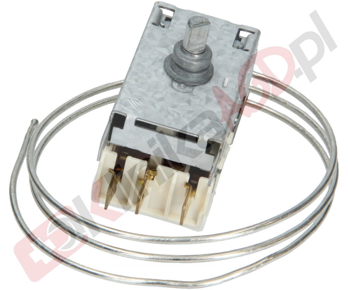

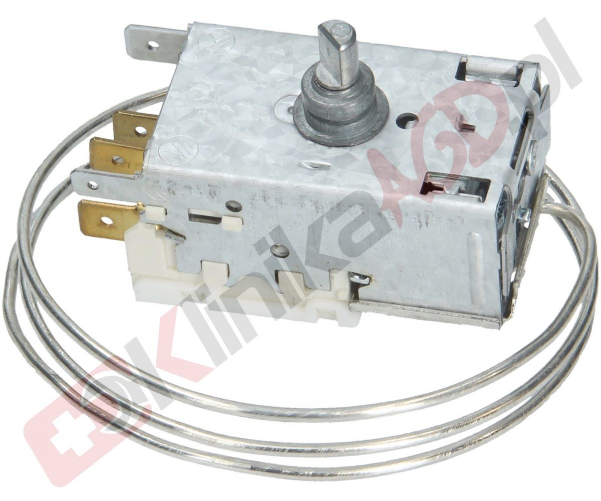

    Poniżej zamieszczam poglądowe foto termostatu, jaki zakupiłem.
    Termostat lodówki z przewodem kapilarnym
    Termostat lodówki z widocznym przewodem i złączami

    Kupiłeś szrotowy termostat , jest , tego pełno więc reklamuj.
    To nie nie jest wina sprzedającego tylko producenta a zamienników nikt poza chńczykami nie produkuje.
    Lodówka jest w porządku i nic więcej z nią nie kombinuj!!!!!

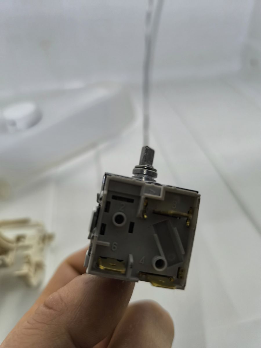

    A więc, sprawdziłem jeszcze 2 różne termostaty, droższy i tańszy, taka sama sytuacja. Agregat wyłącza się, jak nabije w chłodziarce około 9 st. Co może być jeszcze powodem takiego stanu rzeczy?

    TERMOSTAT i tylko termostat !!
    Co ty tam jeszcze testowałeś , podaj jakie tam sprawdzałeś.
    Te fotki są bezwartościowe na nich są podane zakresy temperatur więc nic nie odczytam ale zachowanie wskazuje że są złomowe jak ten zdemontowany.

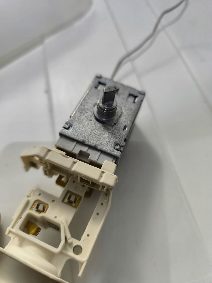

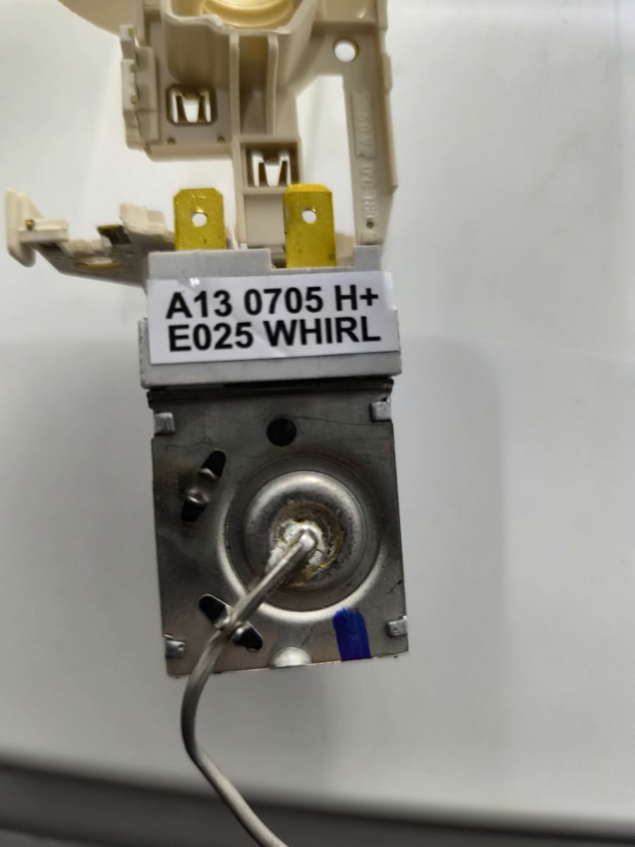

    Takie testowałem
    Zdjęcie tabliczki znamionowej urządzenia z oznaczeniem A13 0705 H+ E025 WHIRL. Kompaktowy przełącznik elektryczny z widoczną tabliczką znamionową Urządzenie elektryczne z widoczną tabliczką znamionową. Zdjęcie metalowego elementu elektrycznego z jasną plastikową osłoną. Zbliżenie na wnętrze tabliczki urządzenia elektronicznego trzymanej w dłoni.

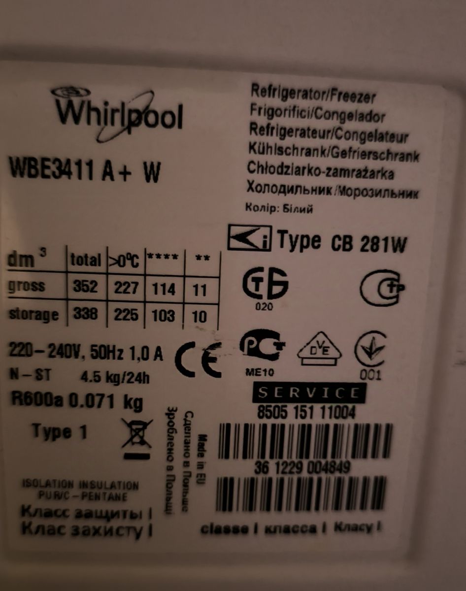

    A tu jeszcze tabliczka z urządzenia, bo wcześniej nie podawałem modelu.
    Tabliczka znamionowa lodówko-zamrażarki Whirlpool WBE3411 A+W.

    Fotki nic warte , opis jest po przeciwnej stronie , te volty i ampery mnie nie interesują.
    Wyglądają na nowe ale to nadal jest złom , tylko nowy.
    Są problemy z nabyciem sprawnych.
    Jeśli zakupione to oddaj i szukaj SPRAWNEGO dalej
    Problemem jest brak sprawnego termostatu.
    Złom to już z tej lodówki wymontowałeś a sprawnego nadal nie znalazłeś

    Ok. To zwracam w takim razie. Innych opisów na termostacie nie ma, tylko te, co są na fotce. No nic, spróbuję jakiś inny jeszcze znaleźć. Zobaczę, co z tego wyjdzie.
