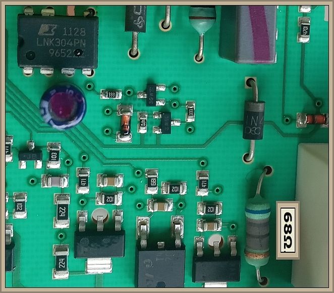

    Mam problem z zmywarką Amica zwv427.
    Podczas pracy w połowie programu przestała działać, wszystko zgasło i tak też zostało. Nie da się włączyć.
    Sprawdziłem prądy z grubsza i niby OK. Bezpiecznik na wyjściu i włącznik OK, dalej już prąd rozchodzi się po pompach i wraca coś na programator jakieś 130V. W płytce programatora jest ten sławny zasilacz na LNK304PN (AC na DC 5V i 12V) podobnej budowy jak w większości AGD.
    Podmieniłem scalak, bo podobno często padają, 3 diody i 2 kondensatory i niestety dalej nic się nie dzieje.
    Czy ktoś ma jakieś schematy elektryczne tego urządzenia albo jest w stanie wskazać, gdzie wchodzą i wychodzą prądy na tej płycie?

    Ręce opadają ...
    Ten przegrzany rezystor to co? Niby dobry?
    Bez elementarnej wiedzy to i schemat nie pomoże ^^
    A napięcia i tak dokładniej ?
    Nieprawidłowo wykonane pomiary lub brak umiejętności ich wykonania.
    Naprawy nie przeprowadziłeś praidłowo. Dalej na płycie jest uwalona rezystancja w aplikacji LNK, poza tym podstawka spod scalaka też wek.

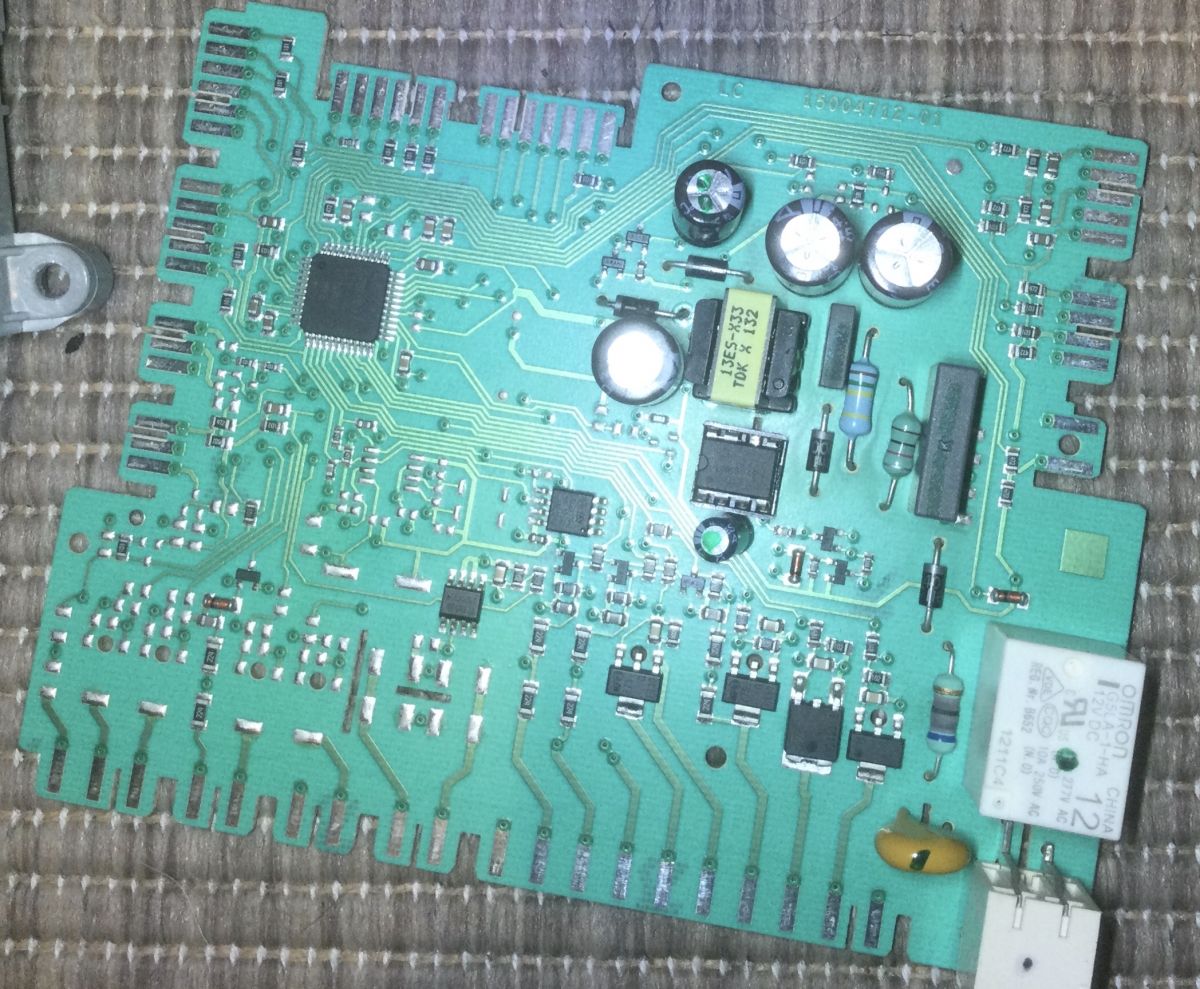

    W tych zmywarkach również często jak przetwornice, problemem są kondensatory. Nie muszą być wizualnie uszkodzone by nie trzymały swoich parametrów. Ustal też wyprowadzenia mikroprocka. Sprawdź czy nie ma tam zwarcia i czy dochodzi tam napięcie.

    PRzecież na zdjeciach autora widać, ze był uwalony obwód przetwornicy, naet nie naprawił tam wszystkiego...

    Też dodam swoje trzy grosze :)
    Tych układów PWM nie montuje się w podstawkach...
    Zdjęcie jest kiepskiej jakości ale na moje oko to ten wymieniony układ raczej oryginalny może nie być...
