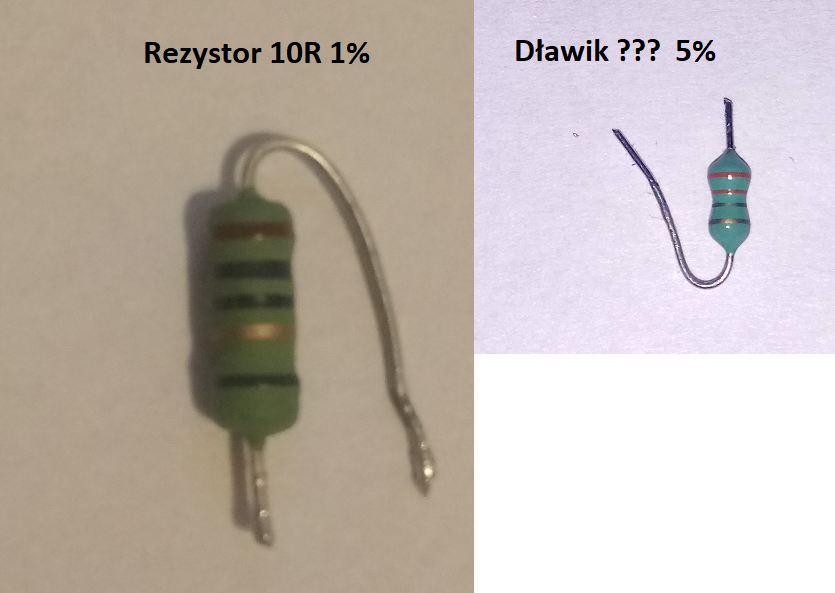

    @TONI_2003: Poniżej zdjęcia obu oryginalnych elementów, tj.
    -Rezystor 10R 1%(uszkodzony)
    -Dławik na pierwotnej stronie(dobry, ale w jego miejsce poszedł 1mH).
    Kolory dość dobrze widać, w przypadku dławika w realu to bardziej jest szary niż czarny. Jakie wartości Ci wychodzą?

  • #10 18768588
    TONI_2003
    Moderator
    Posty: 15339
    Pomógł: 2195
    Ocena: 3829
    BeerBear napisał:
    Możliwe, że tam powinien być czarny zamiast szarego/popielatego, nie wiem? Zastąpię go 1mH i zobaczę.
    Rozumiem, że oba są takie same?

    @TONI_2003: Odnośnie rezystora to stawiam też na 10R, aczkolwiek 1% tol, niż 20%.
    Kolejność kolorów (5 pasków): brązowy/czarny/czarny/złoty/czarny -> 10R 1%
    Odnośnie dławików to oryginalnie po stronie pierwotnej był:
    - dławik 1mH (łączący kondensatory 4.7µF, od strony +)
    - dławik ?2,2kH? (łączący kondensatory 4.7µF od strony -). Jeśli to byłby czarny zamiast szarego to byłoby 22µH? Hymm Generalnie tak jak pisałem, zamieniłem tego 2.2kH? na 1mH.
    Po stronie pierwotnej mam teraz dwa 1mH.
    @Piotr2608: Jeśli chodzi o nowe kondensatory(4.7µF/400V), fakt są one mniejsze gabarytowo od tych oryginalnych, ale wartość/napięcie się zgadza, także dla mnie powinno być ok.

  • #13 18770171
    TONI_2003
    Moderator
    Posty: 15339
    Pomógł: 2195
    Ocena: 3829
    Piotr2608 napisał:
    TONI_2003 - ja bym się kłócił. To jest zasilacz ala Ariston/Indesit. Po głowie chodzi mi bardziej rezystor 100Ω niż 10Ω, chociaż i 10Ω powinien działać.
    TONI_2003 napisał:
    BeerBear napisał: - rezystor 10Ω/1% (2W?) na 10Ω/2W/5% TONI_2003 napisał: Pewny jesteś co do jego wartości czy np. nie powinien być o wartości 100Ω?
    Jak widzisz też mam to samo... Jednak mam poważne wątpliwości co do oznaczeń producentów rezystorów przy pięciu paskach i wszelkich kalkulatorkach pokazujących te wyniki i to samo dotyczy sposobu pokazywanie wyników np. tak w jak w tym wypadku cytowanym poniżej wartości dławików (dlatego celowo podałem wynik w ramce) byłem ciekaw jak zareagują koledzy na taki fakt?
    Aczkolwiek sam w realu mierząc cewki, dławiki i widząc w realu owe oznaczenia paskowe, a pokazywane wyniki na mierniku mam zasadne obawy do jakości takich cewek przy tak wielkich czasami rozbieżnościach między tym ile powinno być, a ile wskazuje jeden czy drugi miernik.
    Dlatego też to co widać na foto poprzednim ja interpretowałbym raczej jako wartość 2.2mH, a może jednak 22µH kto to zatem wie?
