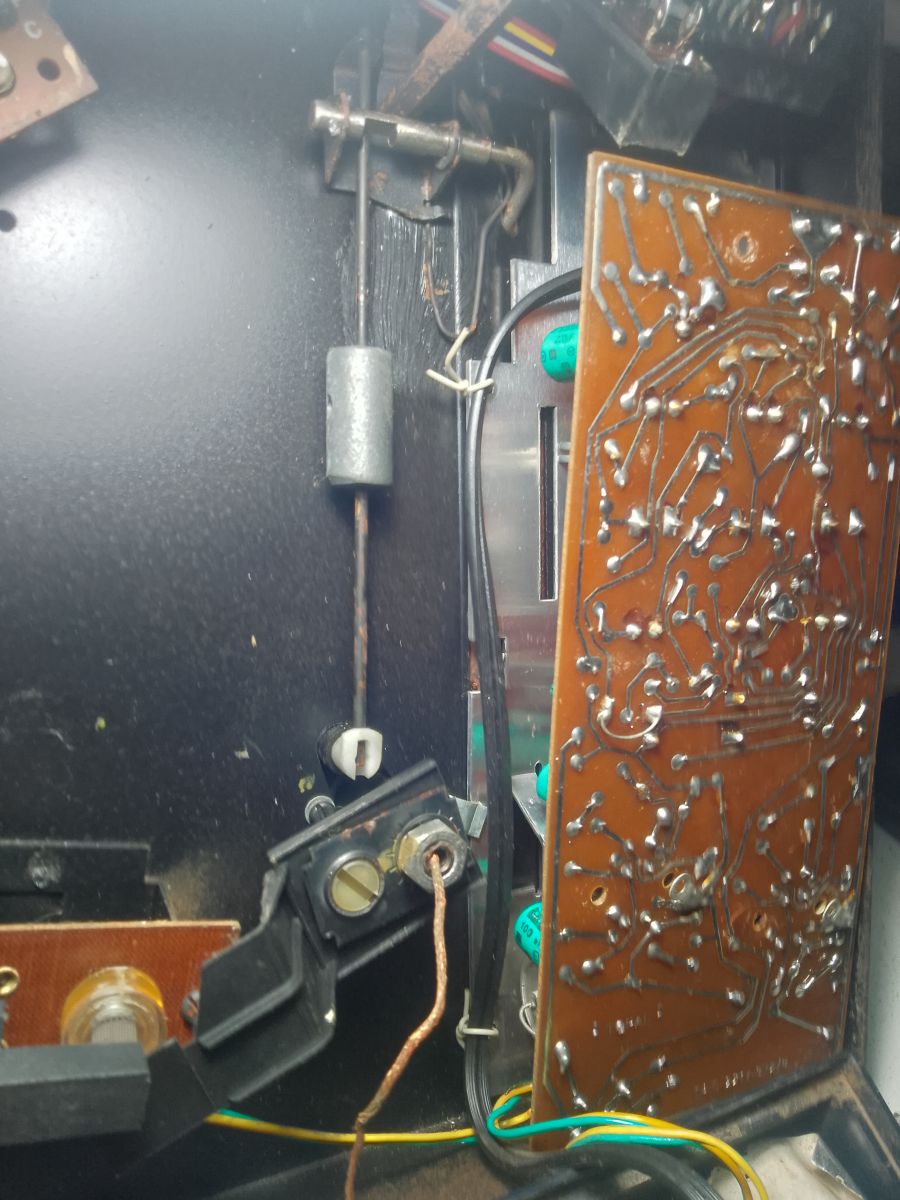

    Ta płytka od wzmacniacza została przerobiona, ścieżka została w jednym miejscu przerwana czymś ostrym, zamiast rezystora jakiś drut, a tam, gdzie miał być kondensator, jest opornik. Ogólnie gramofon nie działa, ale silniczek kręci. Może by jakieś zdjęcie oryginalnej płytki pomogło do porównania.
  • #8 21276805
    SlawekKedra
    Posty: 16859
    Pomógł: 1575
    Ocena: 1962
    OK, ale jakbyś ten schemat narysował taki, jaki on jest, to na tej podstawie dałoby się wymyślić, jaki on był oryginalnie.
    Zrób może zdjęcia obu stron płytki, zobaczymy, co tam jest na tych płytkach.

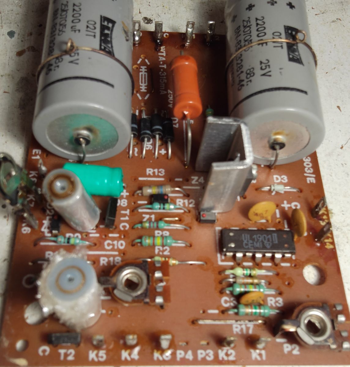

    Płyta PCB z wylutowanymi kondensatorami.
    Część kondensatorów wylutowana
  • #10 21276899
    SlawekKedra
    Posty: 16859
    Pomógł: 1575
    Ocena: 1962
    Od strony druku zrób również

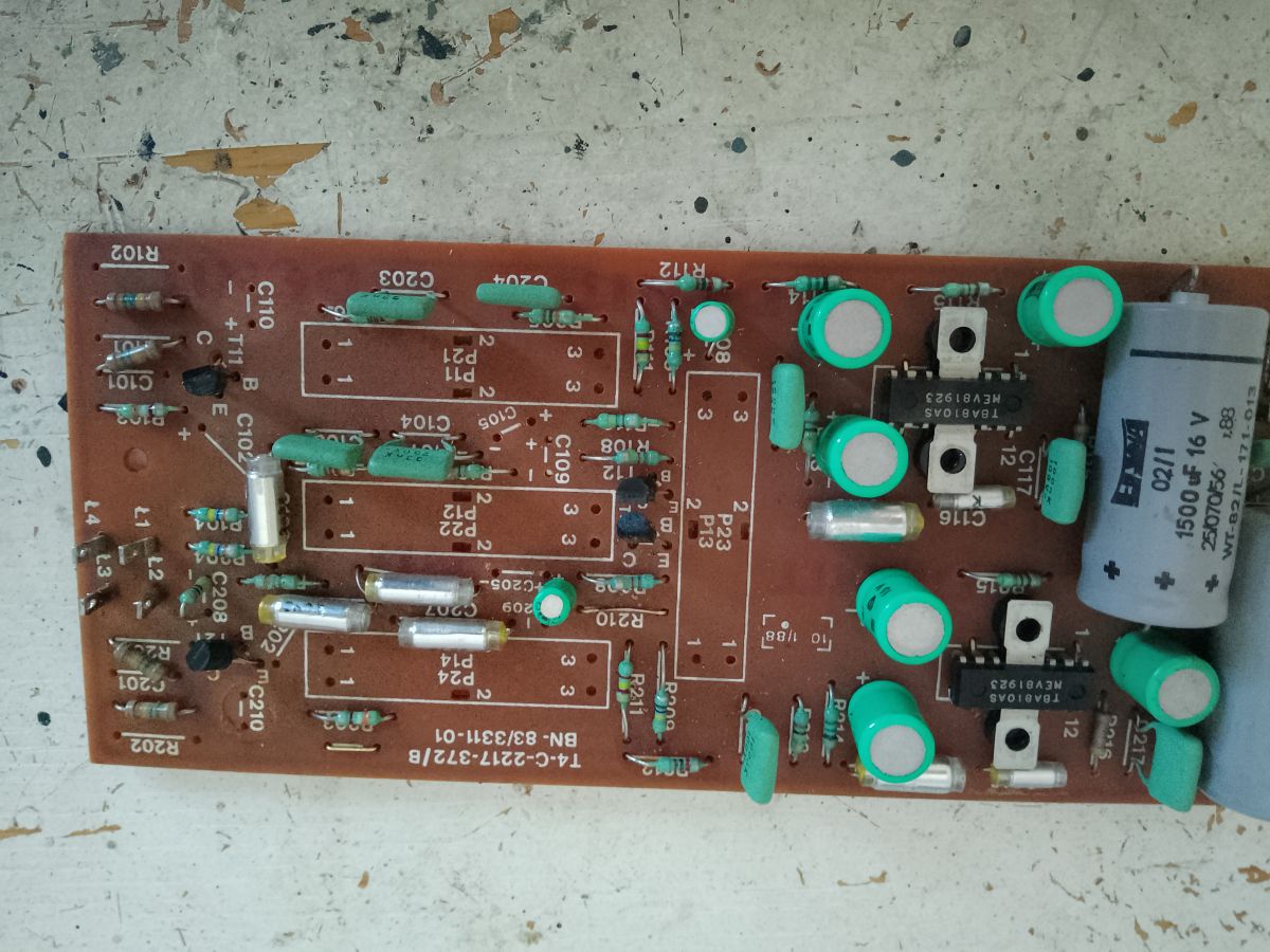

  • #11 21276906
    Mariuszśl
    Poziom 3  
    Posty: 25
    Zdjęcie wnętrza urządzenia elektronicznego z widoczną płytką drukowaną i okablowaniem.
    Zrobię lepsze zdjęcie

  • #13 21277003
    pikarel
    Posty: 5062
    Pomógł: 410
    Ocena: 1852
    Na jednym zdjęciu potencjometry są wlutowane (fabrycznie, na fali), a na innym już ich nie ma, więc sam je wylutowaleś.
    Ktoś zabawiał się w ałdiowódu i usuwał kondensatory (C101, C105), więc polaryzacje baz tranzystorów są rozwalone dokładnie.
    Nawet przed potencjometrem siły głosu jest wylutowany C109.
    Czy wzmacniacze mocy działają? (Dotknij palcem suwaków balansu, powinien być brum w głośnikach.)
    Schemat jest właściwy, płytka jest właściwa, tylko Ty nie potrafisz czytać schematu.

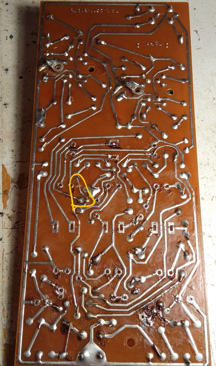

    Potencjometry odlutowałem do czyszczenia, część kondensatorów elektrolitycznych odlutowane do sprawdzenia. C208 jest tam rezystor, czemu? Czyli schemat Artur111 jest oki.
    Płytka drukowana z uszkodzoną ścieżką zaznaczoną na żółto
    Zakreśliłem na żółto uszkodzoną ścieżkę.
    Zdjęcie płytki drukowanej z różnymi komponentami elektronicznymi, w tym dużymi kondensatorami elektrolitycznymi i oznaczonymi drogami sygnału.
    Tutaj też kondensatory do sprawdzenia. W tym gramofonie kręci tylko silniczek, sprawdziłem go.
    Wzmacniaczy mocy jeszcze nie sprawdziłem, tranzystory choćby działały, to i tak wymienię, bo są w złym stanie.
    Tranzystory chciałem porównać ze schematem, czy są takie jak oryginał.

    Jedyną fabryczną zmianą jest usunięcie kondensatora wejściowego C101 (C201), co przy wkładce piezoelektrycznej nie powoduje istotnych zmian w pracy tranzystora wtórnika wejściowego.
    Resztę "babrania" przywróć do stanu pierwotnego, zgodnie ze schematem.
    Pytałem, czy działa wzmacniacz, ale chyba brakuje ci czasu, żeby dołączyć na czas testu dowolną kolumnę do gniazda głośnikowego lub przylutować głośnik wprost go Ł5 (L) lub Ł8 (P) i Ł7 (masa).

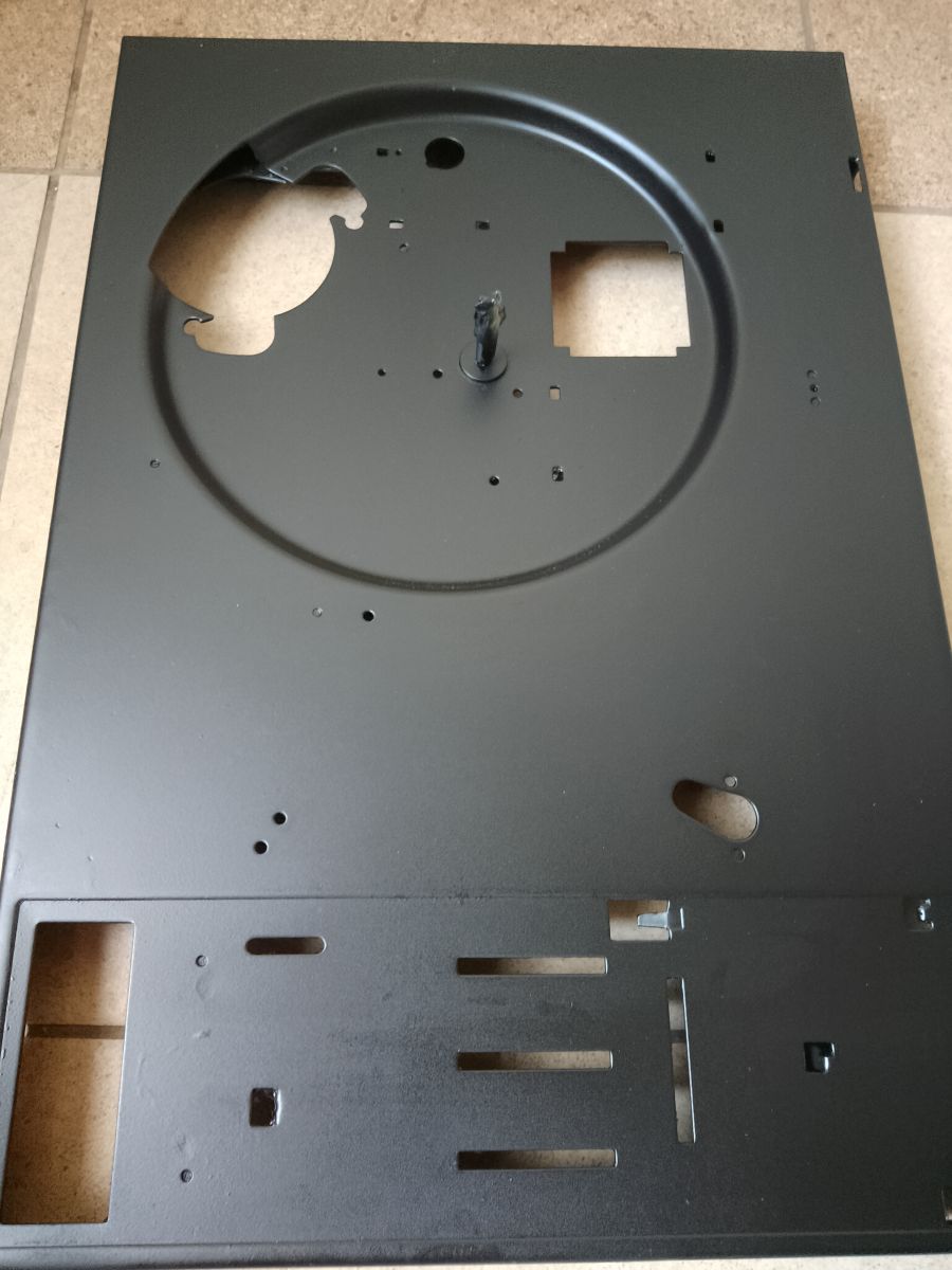

    Posty: 25
    Metalowa obudowa urządzenia elektronicznego z okrągłym wycięciem i kilkoma otworami.
    Powalczyłem z obudową, bo cała pordzewiała była, jest też złamany koszyk, nie wiem czy uda się naprawić. Bardzo dziękuję za pomoc

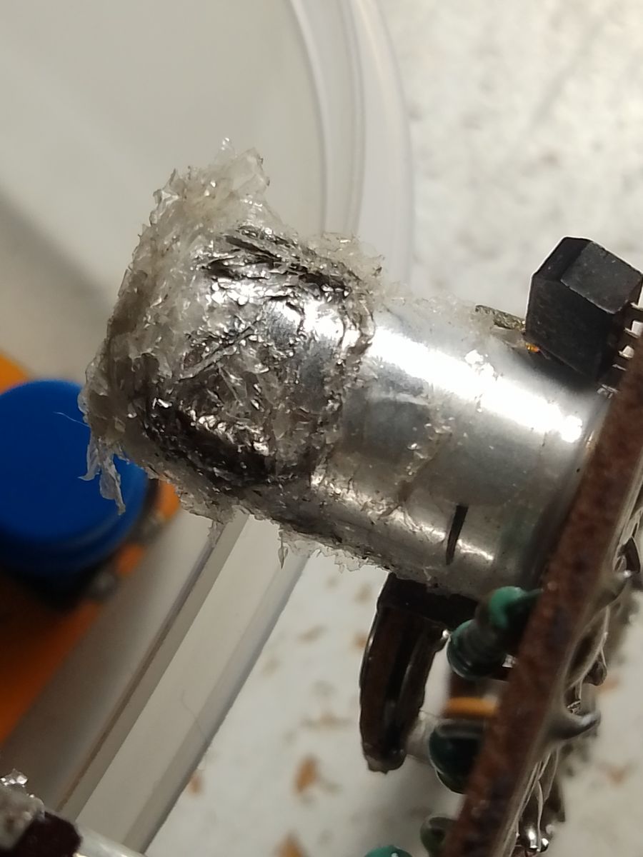

    Na płytce z mostkiem i obrotami jest zniszczony jeden kondensator foliowy, proszę o identyfikację, jaka pojemność tam ma być i napięcie, zdjęcie zamieściłem wyżej
  • #24 21278093
    SlawekKedra
    Posty: 16859
    Pomógł: 1575
    Ocena: 1962
    Odczytaj na płytce co to za kondensator, następnie odnajdź go na schemacie i sprawdź jaką powinien mieć pojemność.
  • #25 21278098
    Mariuszśl
    Poziom 3  
    Posty: 25
    Ten kondensator dosłownie został zniszczony przez mysz, która sobie tam buszowała. Jest zniszczony i nie mogę odczytać ani zmierzyć, jego trzeba wymienić.
    Zniszczony kondensator z uszkodzeniami powierzchniowymi

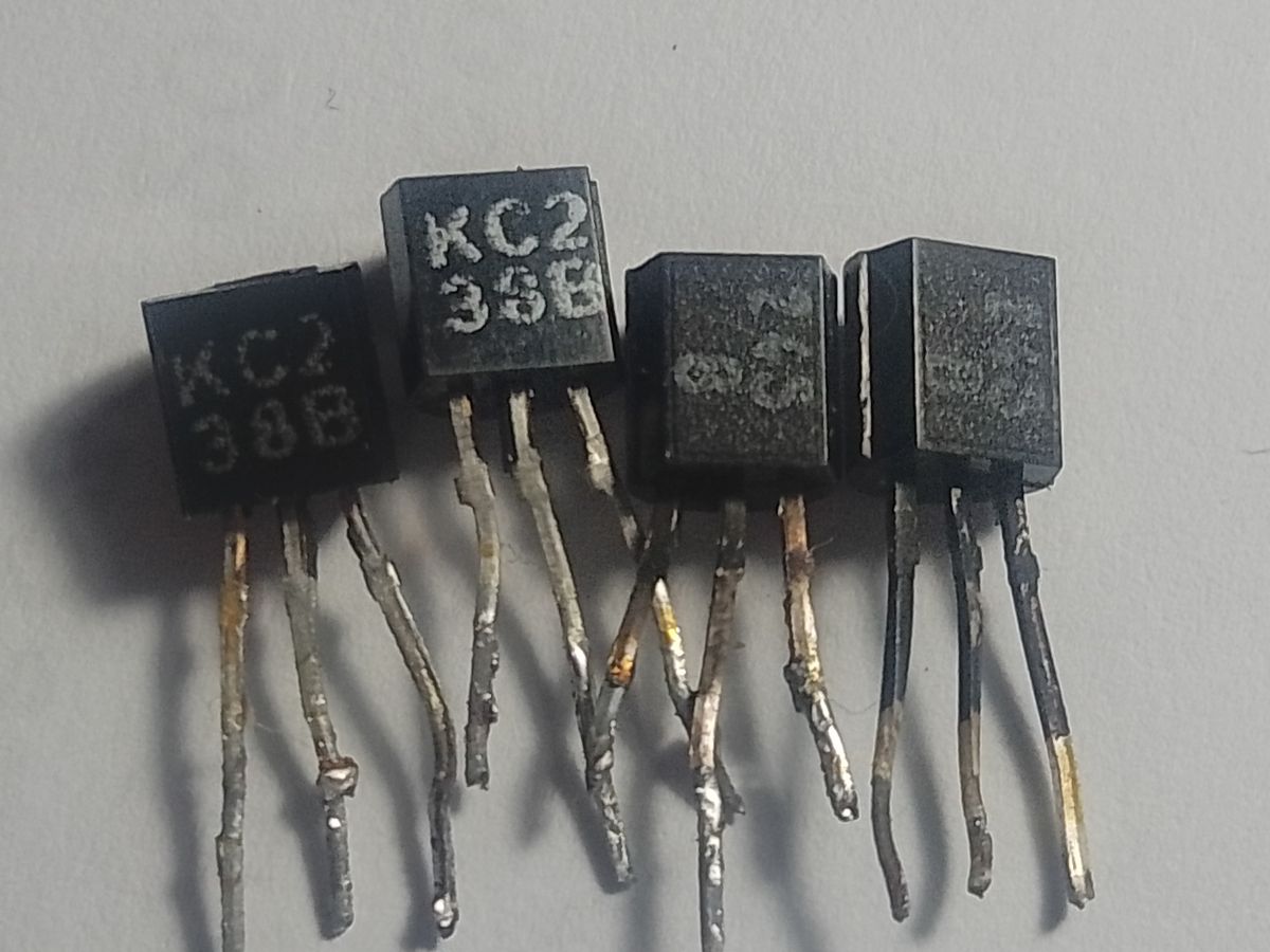

    To do Mariuszaśl, tranzystor to nie lampa że traci emisję. Kto Cię uczył że tranzystor jest w "złym stanie " to trzeba wymienić!!!!!A co to znaczy że jest w złym stanie, może jakieś zdjęcie. kris8888 też zadał Ci pytanie to może w dobrym tonie należałoby odpowiedzieć a nie milczeć i czekać na gotowca.
  • #29 21281415
    Mariuszśl
    Poziom 3  
    Posty: 25
    Cztery tranzystory KC238B z widocznymi nóżkami.
    Przepraszam, już odpisuję, były tam wlutowane takie. Zakupiłem BC 148B, jak przyjdą, to je wlutuję. Dziękuję za pomoc.

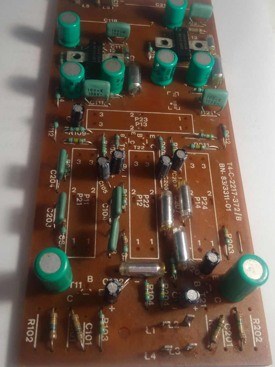

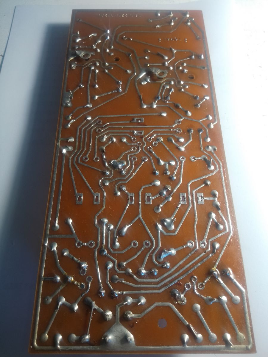

    Naprawiłem ścieżkę, sprawdziłem i wlutowałem prawie wszystkie kondensatory.
    Spód płytki drukowanej z wykonanymi połączeniami lutowniczymi. Płytka drukowana z wlutowanymi kondensatorami i innymi komponentami elektronicznymi
