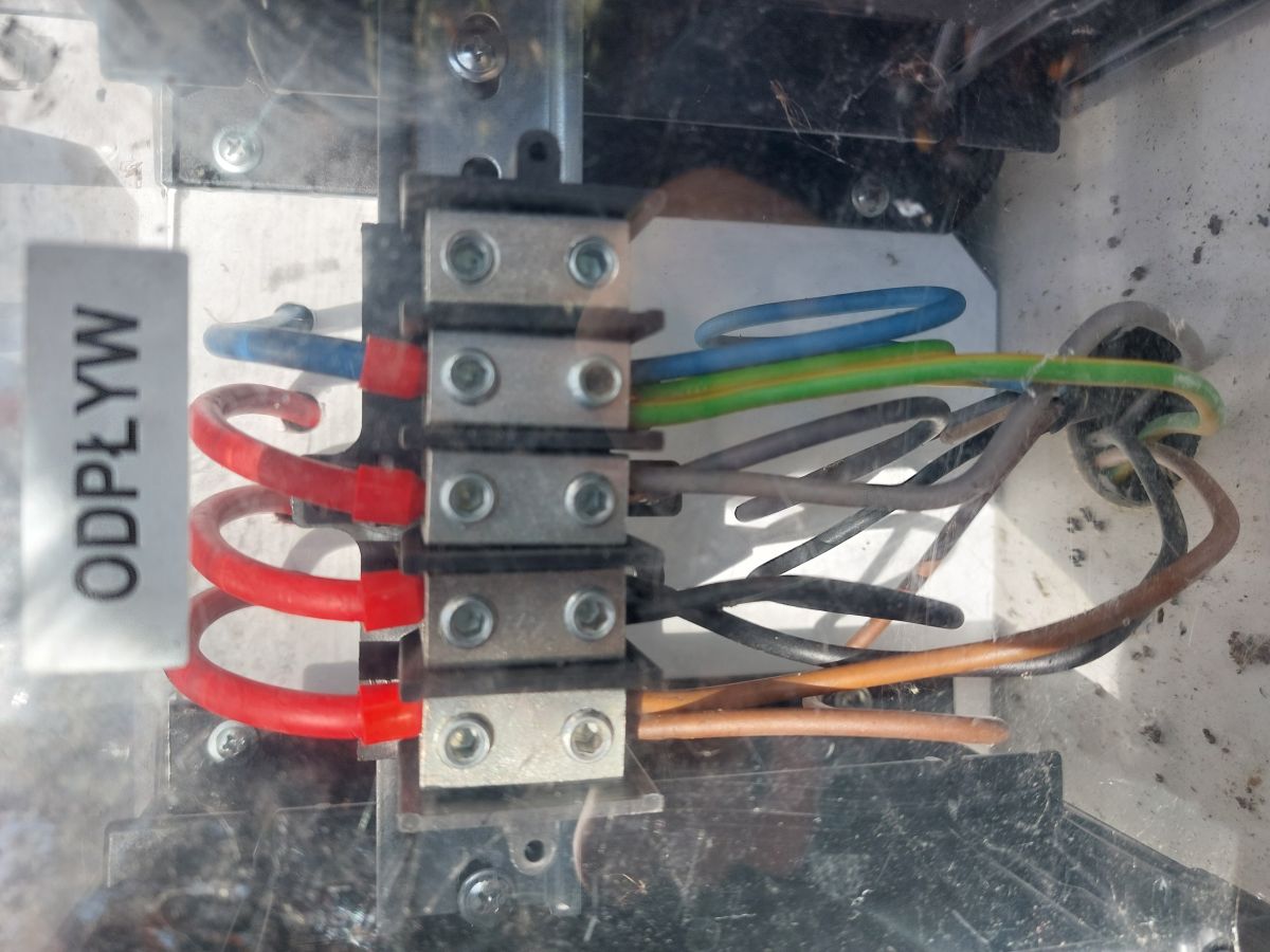

    Witam, jaki rodzaj sieci mam u klienta TN-S czy TN-C? W rozdzielni roboczej mam osobno listwę N i PE, natomiast w WLZ mam przychodzący niebieski z N rozdzielony na N i PE. Czy to jest instalacja typu PEN, tylko czemu mam kolor niebieski? Czy to jest właściwe? Jak to powinno wyglądać?

    Elektrykiem to chyba nie jesteś? Widziałeś sieć TN-S? Gdzie jest ta rozdzielnia? Instalacja typu PEN?
    Może zrezygnuj ze zlecenia? Co innego jak się nie zna pojęć i robi się u siebie a co innego jak się robić kogoś o bierze się za to pieniądze.
    Jako osoba robiąca w elektryce powinieneś wiedzieć że po zdjęciach wykonanych po stronie odbiorczej nie można tego wywnioskować z czym masz do czynienia. Tu w Polsce istnieje pełna dowolność. Każdy robi jak uważa. W TT również rodacy potrafią zrobić podział "PEN".

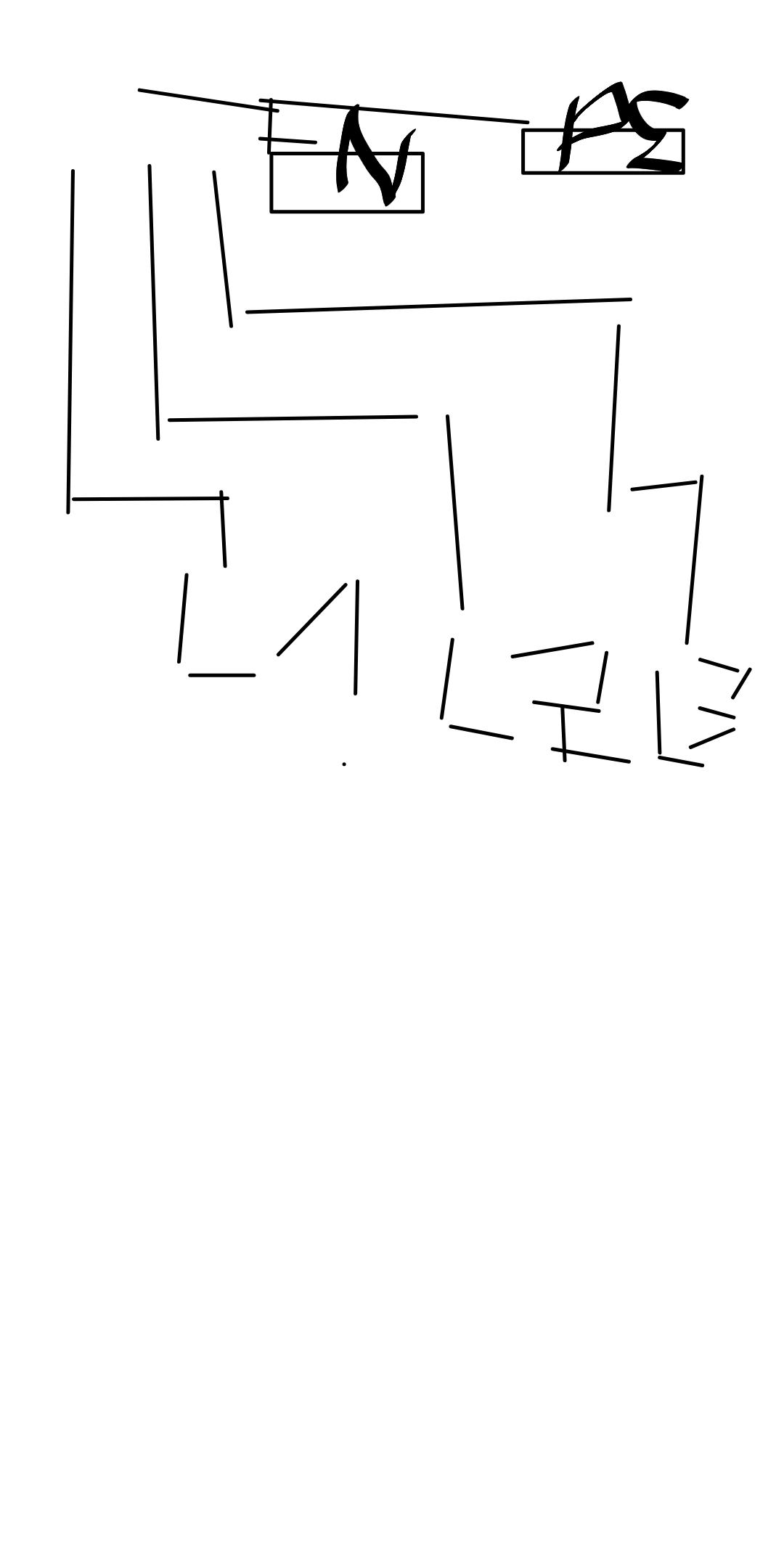

    Rozdział w rozdzielni w budynku, jak to powinno wyglądać? Proszę o normalną odpowiedź, twoja odpowiedź jest niemiła i obraźliwa, dziękuję

    @xtomk Wezwij elektryka. Dla dobra klienta.

    Do WLZ na przyłączu wpieta jest najprawdopodobniej instalacja fotowoltaiczna oprócz odejścia do budynku. Jak powinien wyglądać prawidłowy rozdział w budynku N i PE? Czy nie powinno być dodatkowo uziemione PE w budynku? Jaki jest rodzaj sieci, jak to powinno wyglądać?

    Jeżeli w przypadku instalacji zasilającej budynek pada słowo najprawdopodobniej, to wątek powinien chyba jednak zostać zamknięty...

    O określenie układu sieci należy się zwrócić do Zakładu Energetycznego, użytkownicy forum nie znają odpowiedzi na to pytanie. Temat zamykam.
