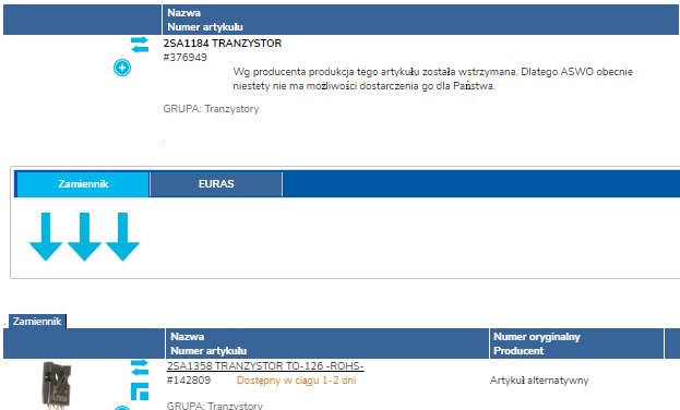

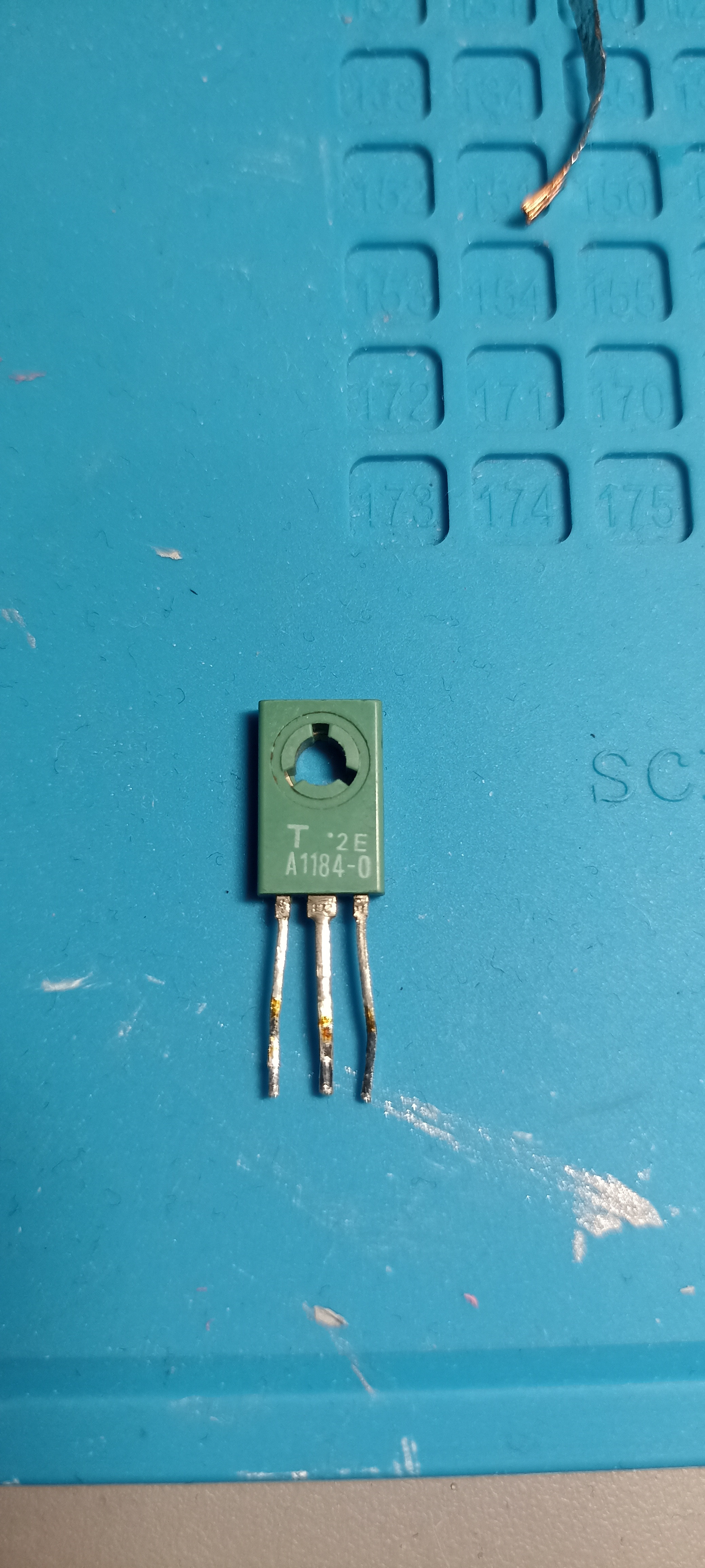

    Cześć. Ostatnio w amplitunerze Onkyo A-35 padł mi tranzystor A1184-0. Jednak ciężko taki dostać. Zna ktoś jakiś zamiennik, który mógłbym tam wsadzić?
    • Zamiennik tranzystora a1184-0 w amplitunerze Onkyo a-35 - jaki wybrać? IMG_20241025_232435.jpg (1.66 MB) Musisz być zalogowany, aby pobrać ten załącznik.

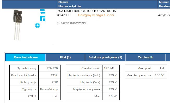

    Zamiennikiem jest dostępny 2SA1358
    • 2SA1358.PDF (1.55 MB) Musisz być zalogowany, aby pobrać ten załącznik.
    • 2SA1184.PDF (145.35 KB) Musisz być zalogowany, aby pobrać ten załącznik.
    • Zamiennik tranzystora a1184-0 w amplitunerze Onkyo a-35 - jaki wybrać? 2SA1184 zam.jpg (36.2 KB) Musisz być zalogowany, aby pobrać ten załącznik.
    • Zamiennik tranzystora a1184-0 w amplitunerze Onkyo a-35 - jaki wybrać? 2SA1184 zam dane.jpg (48.66 KB) Musisz być zalogowany, aby pobrać ten załącznik.

    Karta 2SA1358
    • 2SA1358 (1).PDF (161.64 KB) Musisz być zalogowany, aby pobrać ten załącznik.
