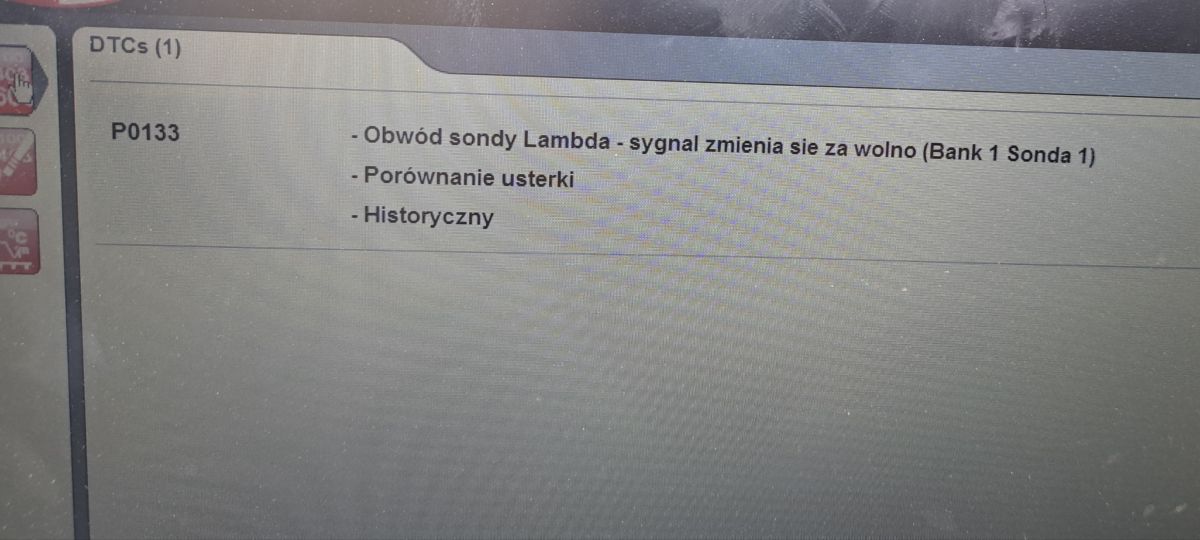

    Ford Ka 1.2 2015r 51kw. Silnik Fiata.
    Zdjęcie ekranu diagnostycznego z kodem błędu P0133 dotyczącego sondy lambda.
    Ktoś chyba już próbował naprawiać, bo była jakaś sonda bezfirmowa założona. Wymieniłem ją na nową Boscha i co około 300 km wywala ten błąd. Ktoś może pomóc nakierować, gdzie dalej szukać.

    wystarczy wpisać w gugle :)
    Nieszczelność kolektora wydechowego
    Nieszczelność podciśnienia w silniku
    Zwarcie lub rozwarcie w wiązce przewodów czujnika O2
    Nagromadzenie sadzy lub oleju na czujniku O2 (nadmierne nagromadzenie zatka porty, których czujnik używa do pomiaru stosunku powietrza do paliwa)
    Zabrudzony przepływomierz masowy powietrza
    Nieprawidłowe ciśnienie paliwa

    johnny833 napisał:
    A mnie się wydaje, że większość co napisałeś to głupoty. Taki błąd to w zasadzie może powodować sama sonda, która jest uszkodzona, zbyt powolne osiąganie temp sondy, no i mógłby być to, że nieszczelność wydechu. Jeszcze może się zdarzyć tak (że jak są takie same sondy dwustanowe) to możliwe, że jakiś geniusz zamienił wtyczki sond.
    ja nie mówię co jest uszkodzone, tylko jak naprowadzić chłopa na jakiś trop, dobrze wiesz, że przy błędach sondy jest co szukać, nie da się w internecie napisać gotowego rozwiązania, wątpię, że ma oscyloskop, żeby sprawdzić sygnał sondy z tym, co pokazuje ECU, więc niech szuka, każdy myśli, że naprawy aut to przecież proste, bo w internecie pokazują, można się dużo dowiedzieć, owszem, ale trzeba chcieć
