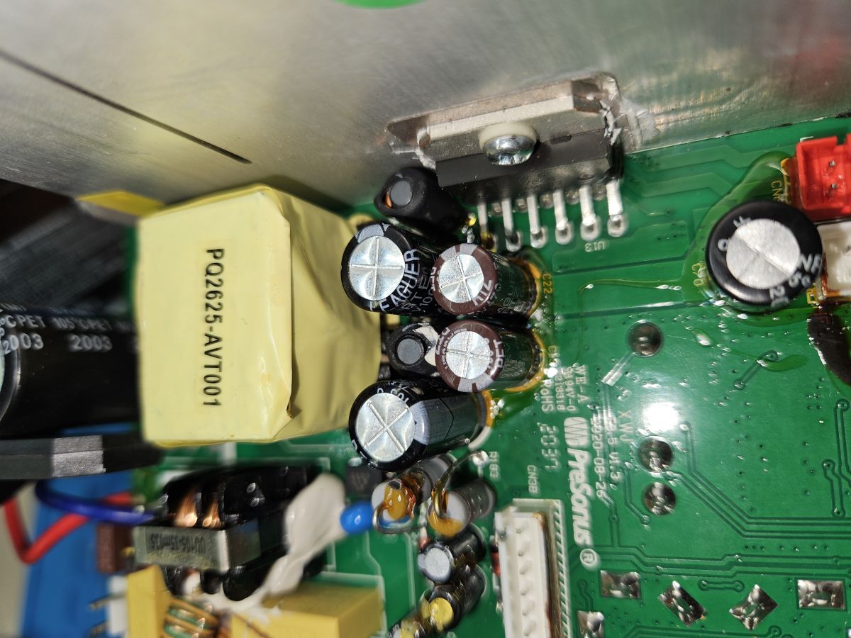

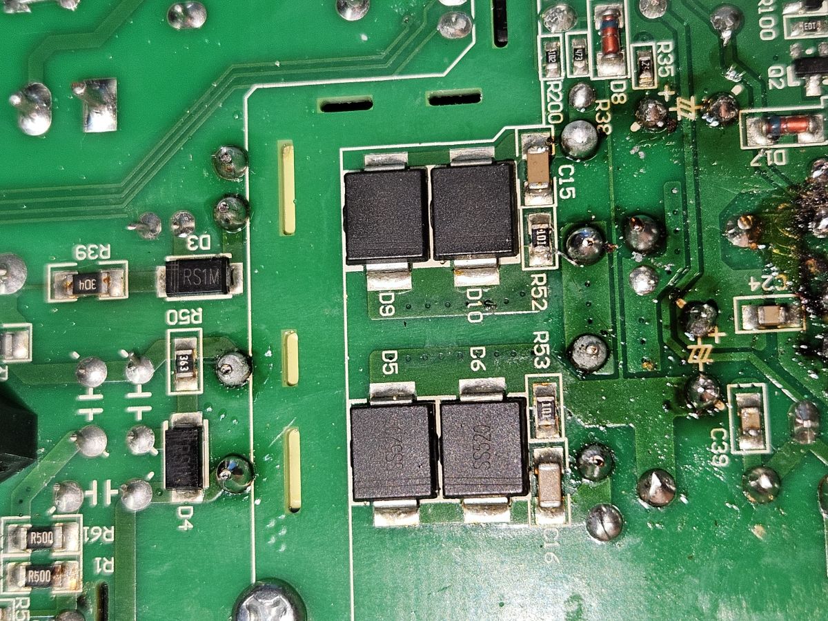

    Witam mam problem z stroną zasilacza w monitorach audio PreSonus Eris E3.5. Na końcówkę TDA7265 nie idzie żadne napięcie wiec od razu sprawdziłem napięcie na transformatorku, na wejściu ok. 300V a na wyjściu nic. I tu jest moje pytanie dlaczego tak się dzieje.
    Zbliżenie na płytkę drukowaną z komponentami elektronicznymi. Zbliżenie na płytkę drukowaną z elementami elektronicznymi w monitorze audio PreSonus Eris E3.5.

    DC już za mostkiem. Czyli będą to te okolice? Zbliżenie na płytkę drukowaną z elementami elektronicznymi.
    Mosfet dobry, sprawdzałem.

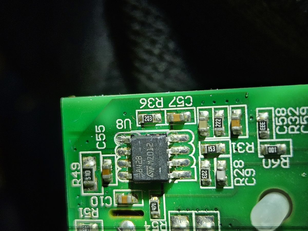

  • #7 21284292
    festi449
    Poziom 3  
    Posty: 89
    3842B
    Zbliżenie na zieloną płytkę drukowaną z elementami elektronicznymi i oznaczeniami.
  • #8 21284301
    kazikszach
    Posty: 4003
    Pomógł: 511
    Ocena: 1096
    Jest to UC3842B.
    #9 21284305
    DiZMar
    Posty: 32306
    Pomógł: 2873
    Ocena: 6545
    TO jest UC3842B i coś tam dalej mało istotne. Ja bym podmienił. Kosztuje grosze chociażby tutaj

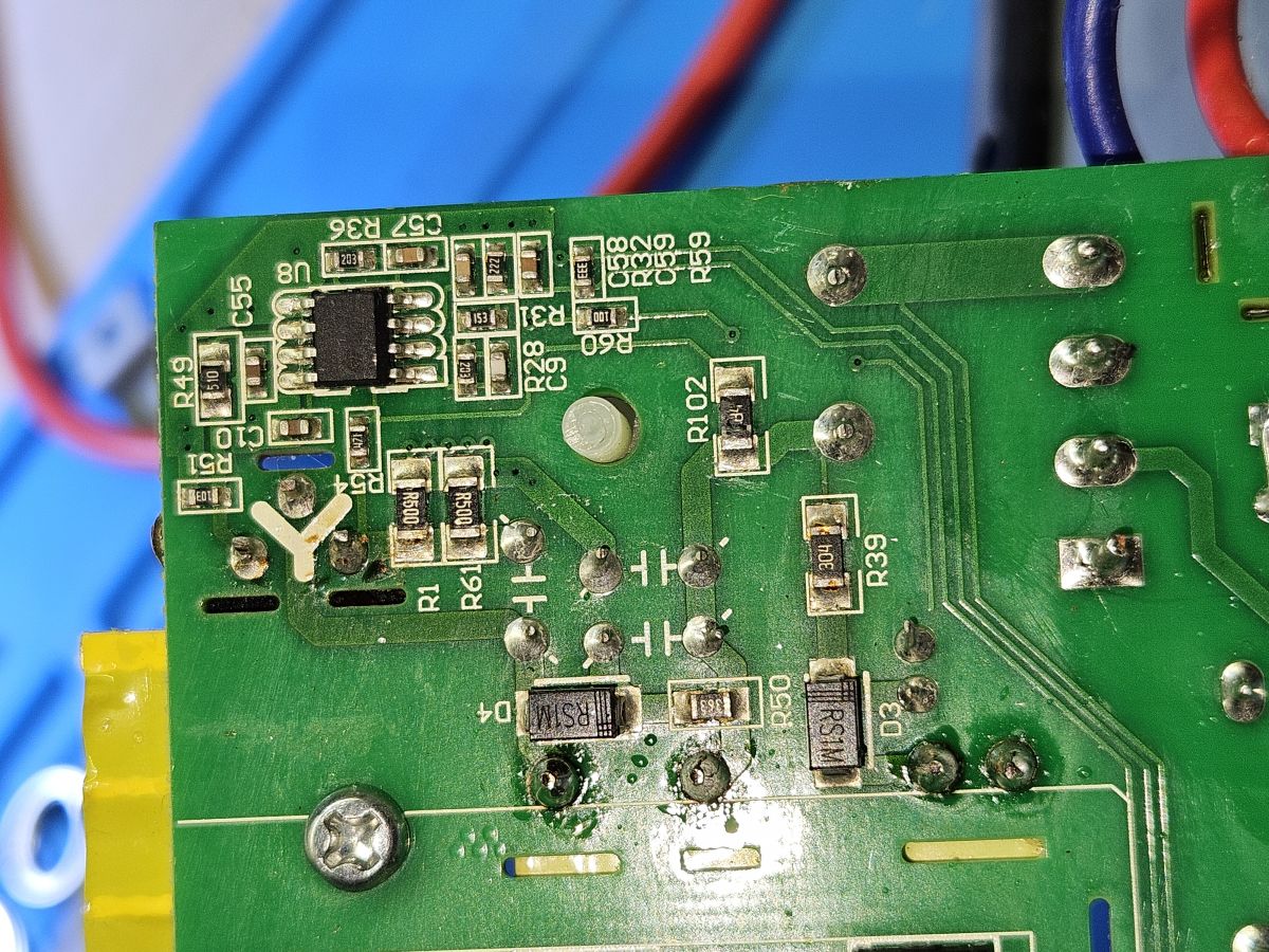

    A co z R102?

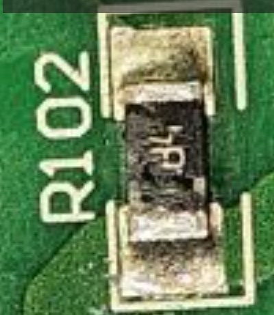

    • Brak napięcia na wyjściu transformatora w PreSonus Eris E3.5 - co sprawdzić? R102.jpg (42.87 KB) Musisz być zalogowany, aby pobrać ten załącznik.
  • #10 21284320
    festi449
    Poziom 3  
    Posty: 89
    Ten rezystor to 684 czyli 680k a ma 167k. Mam drugą taka samą płytkę i tam tez ma taka sama wartość ale przy tym ta rezystancja rośnie do tych 167k a tam jest od razu
    Mierzysz w układzie?
    #12 21284333
    DiZMar
    Posty: 32306
    Pomógł: 2873
    Ocena: 6545
    Zmierz po odłączeniu chociażby jednej strony. W układzie jest zafałszowany wynik. Jeżeli masz taką samą płytkę to jest ułatwione zadanie aby porównać pomiary chociażby na U8.
  • #13 21284341
    festi449
    Poziom 3  
    Posty: 89
    Tak robiłem w obwodzie, zapomniałem wylutować. Niestety tamta płytka była już mocno grzebana, także nie wiem, czy coś z niej się nadaje.
    Tak, po wylutowaniu ma 680k.
    >>21284330 Tak, na szybko chciałem zrobić i zapomniałem podstawy.

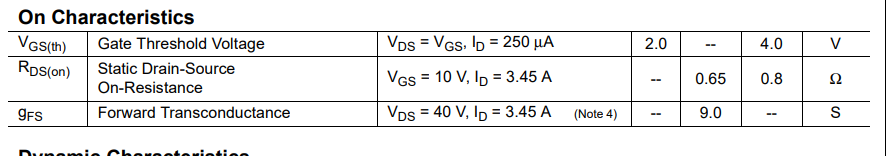

  • #14 21285261
    festi449
    Poziom 3  
    Posty: 89
    Na układ wchodzi 15V tyle ile pokazuje dokumentacja. Rezystancja pomiędzy bramką a wyjściem układu wynosi 51Ohm. Czy dobrze to czytam z dokumentacji że mosfet załącza się przy 0.65-0.8 Ohm?

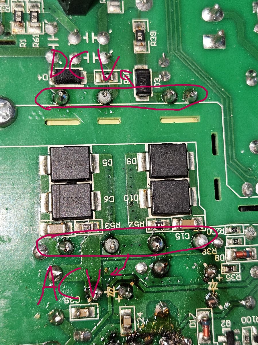

    A czy to też możliwe, że na transformatorek wchodzi napięcie stałe, a wychodzi zmienne? Od spodu płytki są 4 diody prostownicze, które wyglądają na mostek, ale nie jestem pewien. Napięcie mierzę, łapiąc masę na kondensatorze tym głównym koło mostka prostowniczego.
    Zbliżenie płytki drukowanej z zaznaczonymi miejscami z pomiarami napięcia stałego i zmiennego.
  • #16 21286736
    Telo
    Serwisant RTV
    Posty: 12807
    Pomógł: 1475
    Ocena: 2281
    3842B pracuje ma zasilanie?Napięcie ref jest zmierzyłeś według dokumentacji generator pracuje zmierzyłeś oscyloskopem ten uszkodzony rezystor nie wrozy nic dobrego

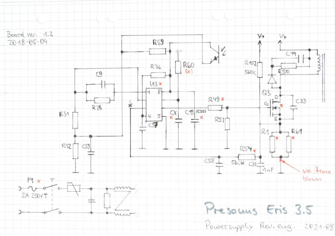

    Mam taki schemat z innego innego postu, nie wiem czy to coś pomoże.
    Schematic układu zasilania o napięciu zasilania 14,98V do 15,45V
    Gdy układ osiąga te ok. 14,98V zasilania gdy odłączy się zasilanie z sieci to przez ok. 10s napięcie rośnie sobie do 15,45V

    Schemat jest nie pełny musisz przeanalizować zasilanie układu wyprowadzenie 7.

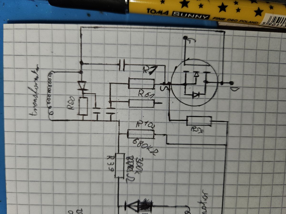

  • #25 21293810
    festi449
    Poziom 3  
    Posty: 89

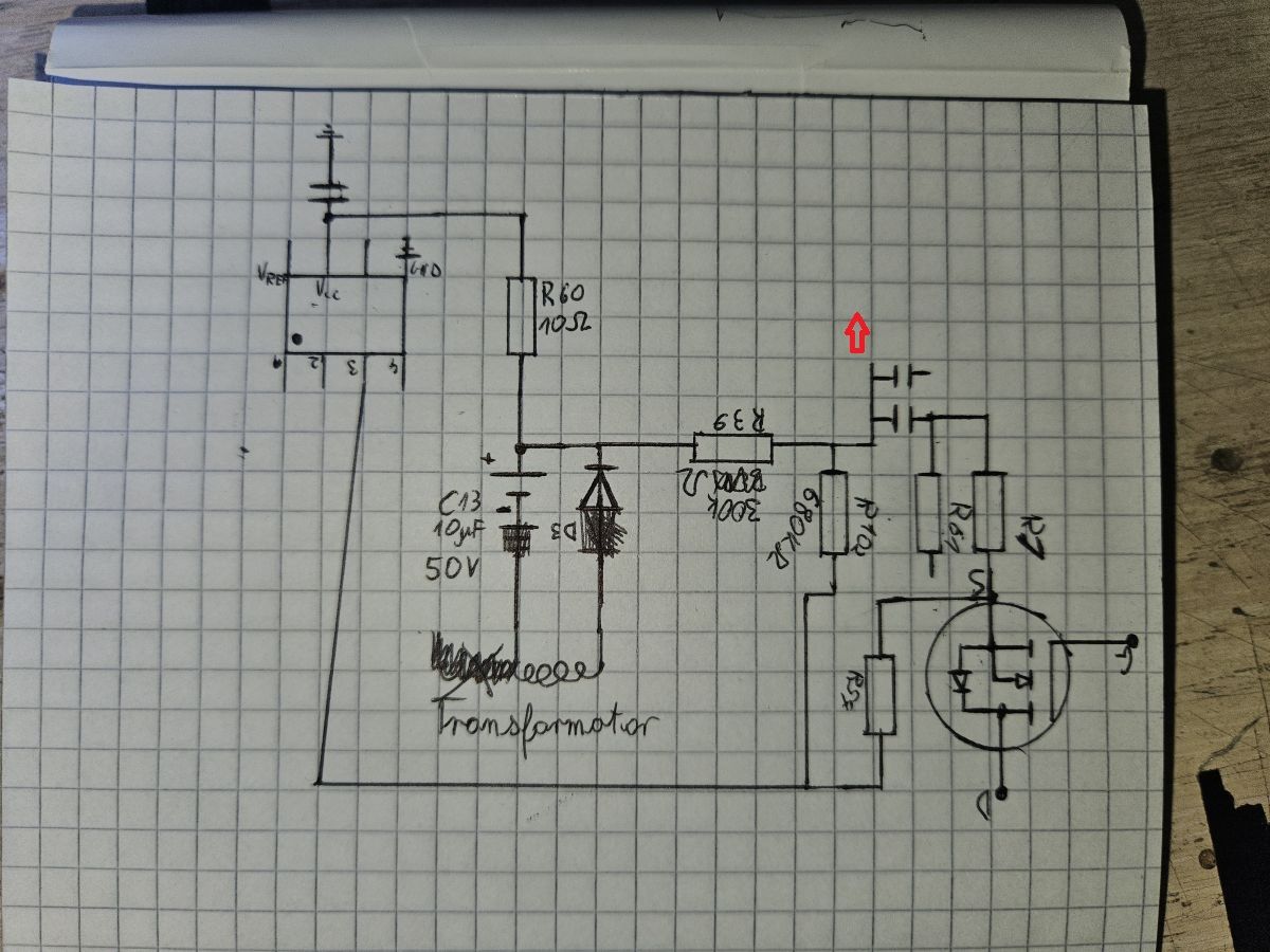

    Coś takie udało mi się zrobić. Nie wiem czy dużo to pomoże ale może coś nigdzie nie zauważyłem też spadku napięcia jakiegoś podejrzanego. Na R102 ten co był przypalony po jednej jest napięcie koło 300V z kondensatora a na drugiej ok. 6,3V ale to chyba nie ta droga.
    Ręcznie narysowany schemat elektryczny z gridówką i transformatorami.
    #26 21293950
    Telo
    Serwisant RTV
    Posty: 12807
    Pomógł: 1475
    Ocena: 2281
    Niekompletny schemat elektroniczny na kartce w kratkę. Schemat niekompletny, narysuj resztę tam, gdzie jest strzałka, zasilanie z uwolnienia trafa już mamy, a resztę....?

    Skąd jest zasilanie dla wyprowadzenia 7 układu przetwornicy, bo z tego schematu nic nie wynika i ciężko będzie pomóc...

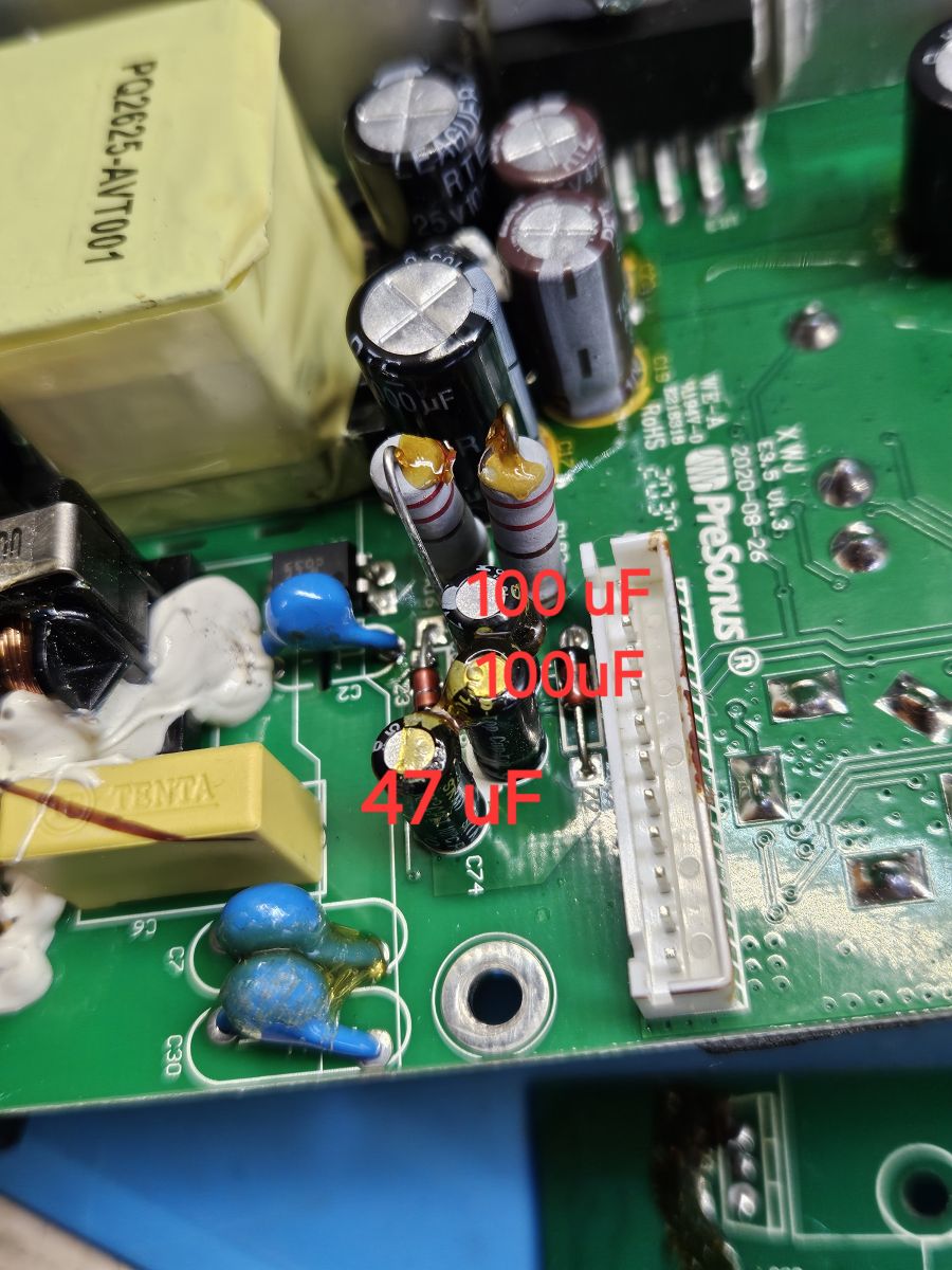

    Typowym uszkodzeniem (brak startu przetwornicy ) jest utrata pojemności kondensatora na zasilaniu układu .
    Typowo 47uF lub 100uF na 25V (nieźle dostają w kość).
    Lepiej dać na 100V ,mają większe rozmiary (lepsze chłodzenie) .
  • #30 21299841
    festi449
    Poziom 3  
    Posty: 89
    Czyli spróbować wymienić te 3 kondensatorki? Mam te 100uF na 50V nowe A ten 47 uF mam nowy ale na takie samo napięcie. Najwyżej poszukam w innych płytach na części na wyższe napięcie. Zbliżenie na płytkę elektroniczną z kondensatorami oznaczonymi jako 100 uF i 47 uF.
