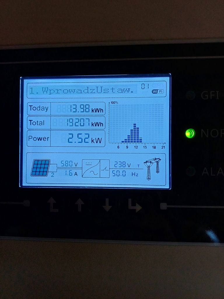

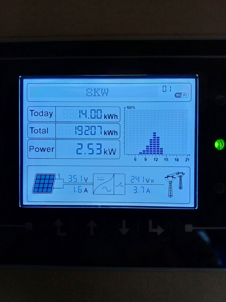

    Falownik SOFAR 6.6KTL-X zwiększona moc do 8 kW przy zwiększeniu mocy paneli do 10 kW z 6,75 kW (dołożone 9 paneli).
    Może ktoś z Was wie, o co chodzi z tym zwiększaniem mocy. Po tej operacji w solarmanie i na falowniku odczyty dają około 2-krotnie większą produkcję aniżeli jest ta rzeczywista oddawana do sieci. Uwzględniam autokonsumpcję, oczywiście.
    Było podobne zapytanie o tym bootowaniu, ale ktoś miał większe wskaźniki produkcji.
    Falownik w ustawieniach ma obecnie moc 8 kW. Instalator mi mówił, że miała być dokonana aktualizacja oprogramowania, a ja mam sygnał wifi 1% i może się nie zrobiła, sam nie wiem.
    Może macie jakieś uwagi lub wskazówki.

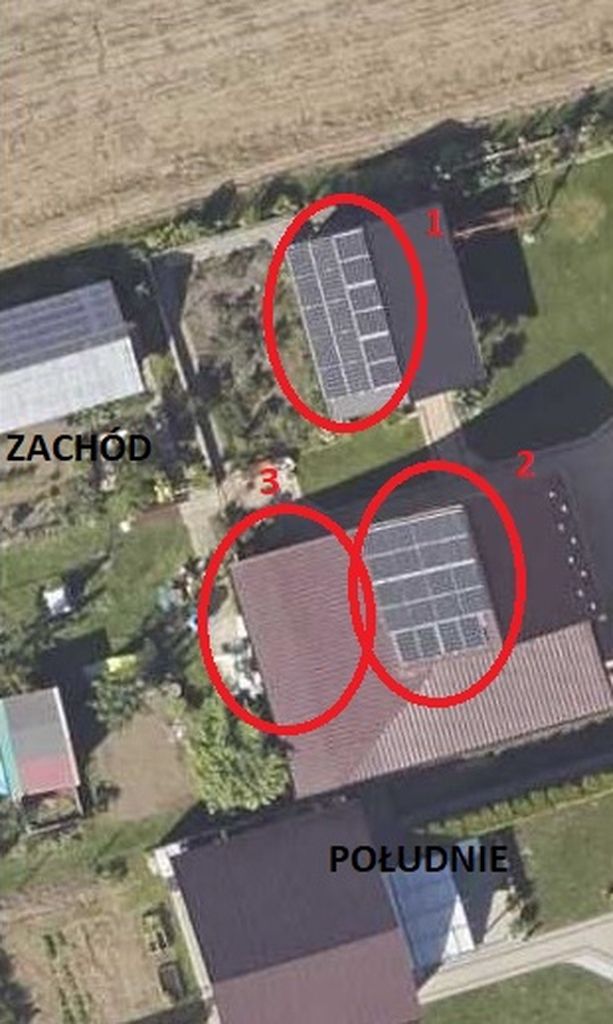

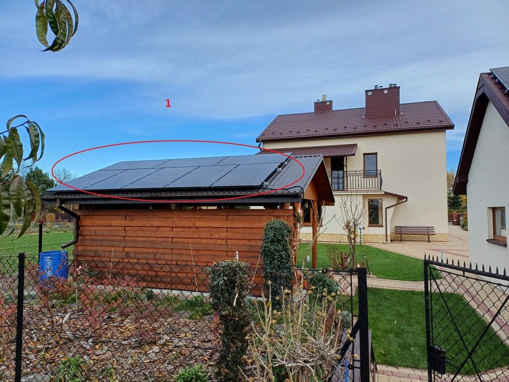

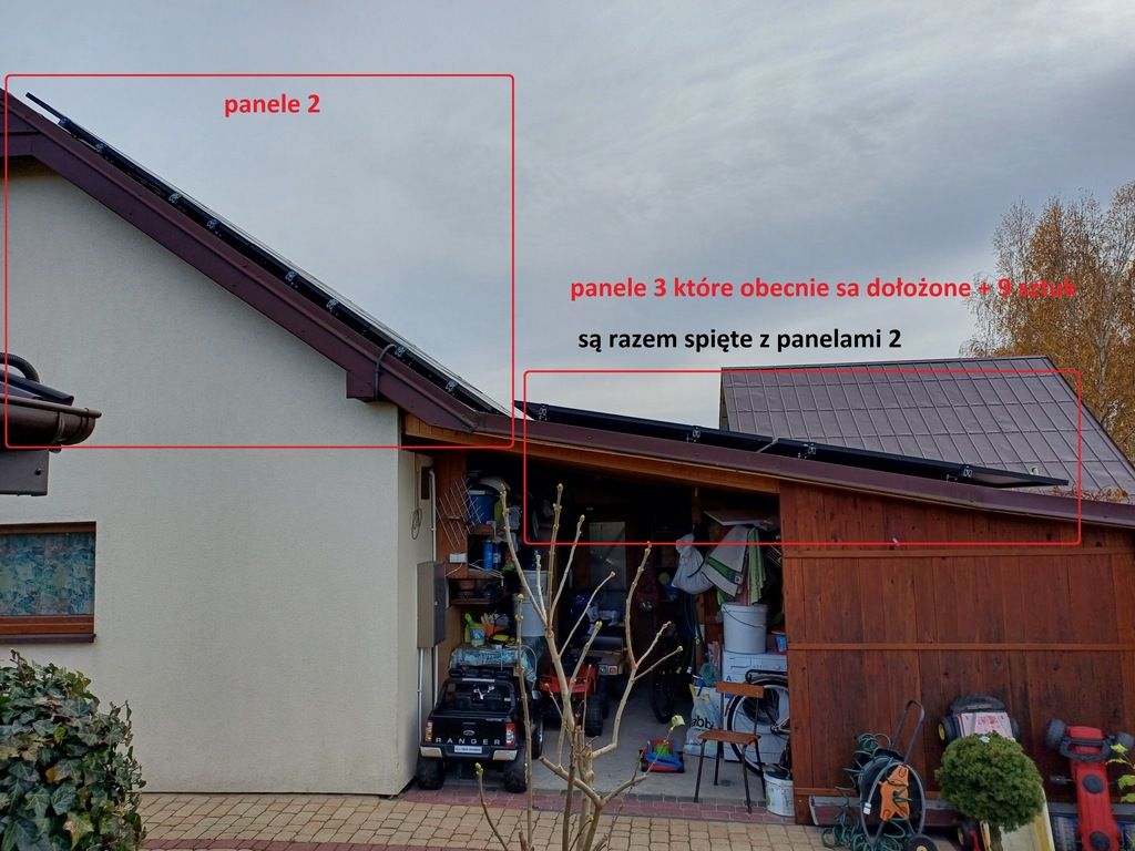

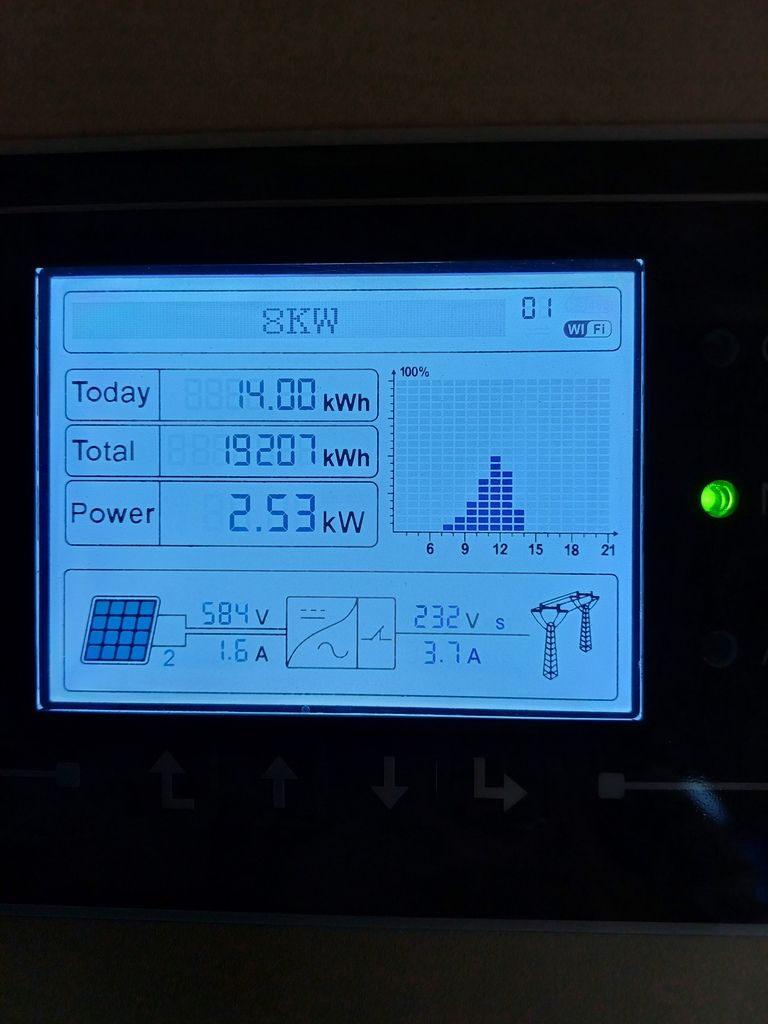

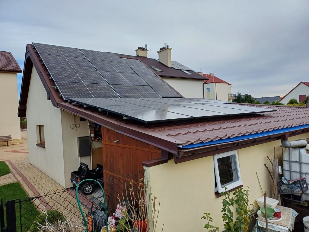

    Rozumiem, ale może jako mało doświadczony forumowicz nie znalazłem dokładnie takiego przypadku jak mój. Opiszę sprawę może dokładniej jak to wygląda z mojej perspektywy:
    Falownik 6.6 KTL-X została w nim chyba jakimś kodem (nie było mnie przy tym) zmieniona moc na 8 kW jak na jednym ze zdjęć.
    panele zestaw 1 - 8 sztuk
    panele zestaw 2 - 10 sztuk
    panele zestaw 3 - 9 sztuk - zostały dodane mimo że są pod dużo mniejszym kątem do zestawu paneli 2, bo nie było innego wyjścia, ponieważ falownik posiada tylko 2 stringi.
    Pierwotna instalacja miała 6,75 kW (18 paneli chyba po 375) i wszystko śmigało bardzo dobrze. Natomiast w związku z planem dogrzewania wody użytkowej bojlerem postanowiłem ją powiększyć do maks. Miałem do wyboru zapłacić 2 k za przeinstalowanie obecnego falownika 6.6 (taką opcję zaoferował instalator) lub zakupienie nowego za 4 k. Byłem święcie przekonany, że wyjdzie na to samo i zdecydowałem się na tańszą opcję. W tej chwili mam przerobione z 6.6 na 8 kW (tak widać na wyświetlaczu na jednym ze zdjęć), ale tak jak wcześniej wspomniałem, odczyty z Taurona wykazują jakoby około 50% produkcji szło do sieci.
    Przykładowo:
    produkcja 31.10.2024 20 kW, a do sieci poszło 8 kW
    produkcja 29.10.2024 15 kW, a do sieci poszło 6 kW
    produkcja 18.10.2024 53 kW, a do sieci poszło 25 kW
    Proszę o informację, czy ta produkcja, którą pokazuje falownik, jest prawdziwa, czy potencjalna, jeśli byłby falownik o wyższej mocy i z czego może wynikać tak niski przesył do sieci. Rozumiem, jak tutaj poprzednik napisał, że te falowniki nie powinny być dostrajane na większą moc jak 6.6, i tak też gdzieś na forum czytałem, ale może się coś zmieniło, że tak instalator zrobił. Pierwotnie mi mówił, że dzwonią do jakiegoś "chińczyka" i, że to on coś zmienia w systemie, ale zdziwiło mnie, że to instalatorzy zrobili podczas montażu dodatkowych paneli (myślałem, że falownik będzie zabrany i to jakaś poważniejsza przeróbka). Dodatkowo 8 kW przy ekspozycji tak jak na załączonym zdjęciu zachód z minimalnym południem jest chyba za małą wartością i będzie w szczycie sezonu ucinać uzyski.
    9 paneli, które mi dołożono, jest pod dużo mniejszym kątem jak te 10 z zestawu 2 i zostałem przed instalacją poinformowany, że może to obniżyć uzyski z tego stringa o jakieś 7%, ale wyjścia innego nie było.
    Po kolejnej informacji od instalatora mają coś zdalnie chyba przeinstalowywać oprogramowanie, ale nie wiem, czy to coś da.
    Proszę o uwagi i wskazówki co dalej z tym można zrobić, jeśli macie wiedzę i doświadczenie, bo nie ukrywam, jestem laikiem i specjalnie nie wnikałem w te tematy ufając ekipie, która mi pierwotnie to zakładała.

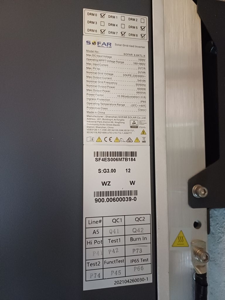

    Zapłaciłeś 2000zł za przestawienie zworki. :) Niezła cena za 2 minuty roboty.
    Falownik nie wskazuje i nie będzie wskazywał poprawnych danych ponieważ budowa falowników do 6.6kW różni się od tych 8-11kW. Różnią się fizycznie i co za tym idzie programowo. Sygnały pomiarowe są inaczej skalibrowane. Z tego wynika różnica w tym co falownik realnie produkuje, a co pokazuje.
    Nie wiem czy świadomie czy nie, ale Cię oszukano.
    Prawdopodobniej mieli nadzieję, że przestawienie zworki załatwi sprawę, bo tak się dzieje w wypadkach o których pisałem wcześniej. Niestety z 6.6KTL-X nie zrobisz 8KTL-X. Już po samych danych o wadze widać, że różnią się wagowo falowniki serii 3.3kW-6.6kW od serii 8kW-11kW. Te drugie są cięższe.
