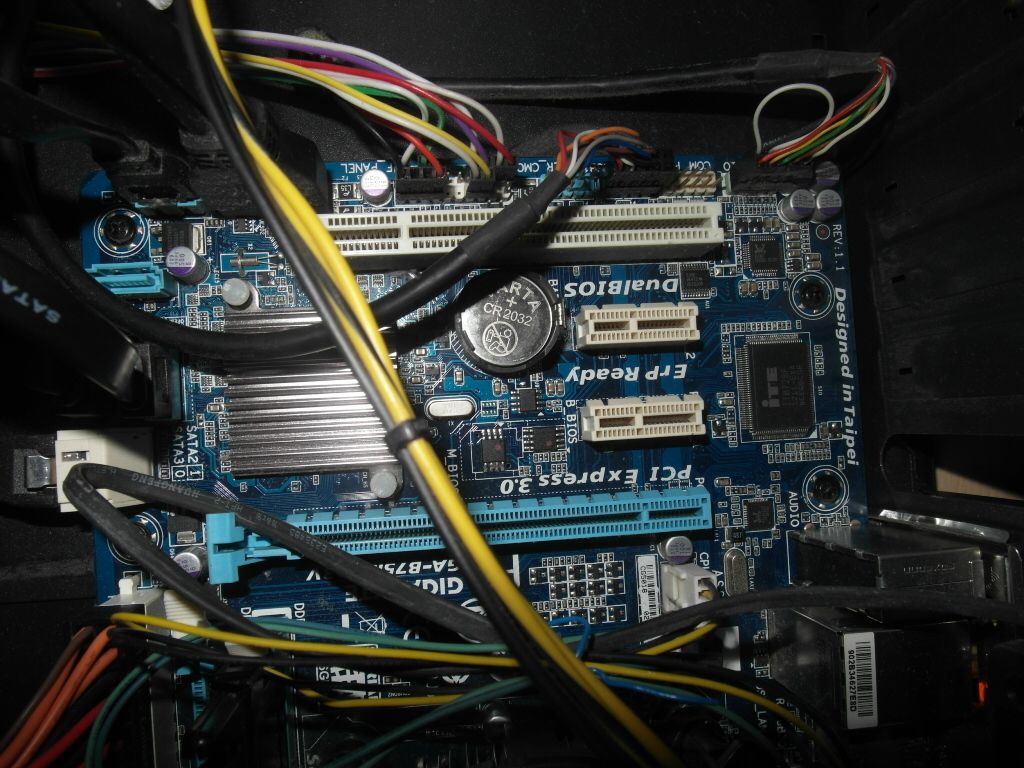

    Gigabyte GA-B75M-D3V(rev.1.1), RAM 2x8GB (dual) Corsair, W7/64 , Bequiet-350W, Intel Core i3-3220, CPU-3,3GHz. - taki leciwy ...
    Co prawda jest gniazdo PCI Express 3.0 ale z tego co doczytałem to chyba z innymi podzespołami taki m.2 nie będzie w kompilacji. Teraz wiem, że jest lepszy, szybszy i prawdopodobnie też mnie awaryjny, szkoda - bo by się sprawdził.
    Płyta główna Gigabyte GA-B75M-D3V z zainstalowanymi kablami w obudowie komputera.
    Crucial MX500 zatem pozostaje jako rekomendacja.
