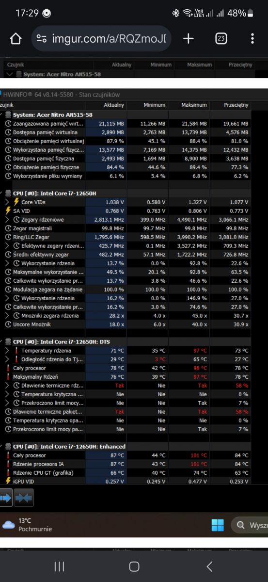

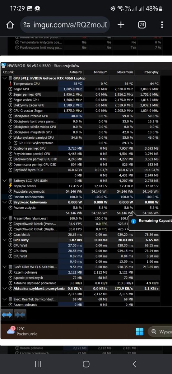

    Hej, zwracam się do was z prośbą o poradę w związku z występującym throttlingiem w moim nowym laptopie. W sierpniu kupiłam ACERa Nitro 5 AN515-58-7421 15.6" IPS 144Hz i7-12650H 16GB RAM 1TB SSD GeForce RTX4060.
    Do tej pory wszystko działało sprawnie, ale od tygodnia mam problem z klatkowaniem podczas grania w WoWa. Ustawienia gry mam na 7 z 9 poziomowej skali jakości. Zmieniłam działanie wiatraków na tryb wydajny, ustawienia zasilania energii na najwyższą wydajność i zaktualizowałam sterowniki Nvidia do najnowszych, ale problem rozwiązuje dopiero zmniejszenie ustawień graficznych na poziom 6, co w mojej opinii jest dziwne w sprzęcie o takich parametrach (wyprowadźcie mnie z błędu)?
    Laptopa nie zaśmieciłam dotychczas żadnymi dziwnymi aplikacjami, dbam o to, aby podczas grania nie były aktywne aplikacje mogące wpływać na wydajność. Czy w takiej sytuacji powinnam zgłosić go na reklamację? Czy jeśli tego nie naprawią, jest szansa na wymianę laptopa z tytułu rękojmi czy coś? Załączam zrzuty ekranu. Będę wdzięczna za opinie i pomoc co z tym fantem zrobić ;)
    Zrzut ekranu programu HWiNFO64 pokazujący szczegóły systemu i temperatury procesora laptopa Acer Nitro 5 AN515-58. Zrzut ekranu aplikacji HWiNFO pokazujący parametry laptopa ACER Nitro 5 AN515-58-7421.

    Jednym czynnikiem jest wydajność komponentów, co wzięłaś pod uwagę, ale drugim czynnikiem, którego pod uwagę na pewno nie wzięłaś jest to, w jakich warunkach te komponenty pracują i jak to wpływa na ich możliwości.
    W laptopie, szczególnie cienkim, problemem jest chłodzenie (a właściwie jego brak). Tak więc wydajne komponenty po paru sekundach obciążenia dojeżdżają do 80 stopni i więcej i zaczyna się problem. Problem polega na tym, że CPU i GPU pracujące z dużą wydajnością pod dużym obciążeniem generują więcej ciepła, niż lichy układ chłodzenia jest w stanie rozproszyć. Rozwiązaniem problemu jest obniżenie zegarów, to spowoduje zatrzymanie wzrostu temperatury.
    Tak właśnie się dzieje u Ciebie, udało Ci się z temperaturami dojechać do stówy, co nie dziwi wcale, bo zwykle na sprzęcie, który nie jest przystosowany do dużych obciążeń uruchomienie dużego i długotrwałego obciążenia (a gra takim obciążeniem zdecydowanie jest) powoduje podobne efekty.
    Możesz wydmuchać kurz z chłodzenia, niektórym pomagają czasem podstawki z wentylatorem (warto jednak zwrócić uwagę, że chłodzą one zaledwie obudowę na spodzie laptopa, więc w porównaniu z pracą czystego chłodzenia ten spadek temperatur nie jest spektakularny).
    Rozwiązaniem, które również prawidłowo znalazłaś jest zmniejszenie obciążenia.
    Najlepszym rozwiązaniem, jeśli grasz, jest zastąpienie sprzętu, który się do tego nie nadaje, komputerem stacjonarnym, który się do takich obciążeń nadaje znacznie lepiej.

    Albo musisz poprawić chłodzenie, albo zmniejszyć obciążenie CPU/GPU, bo ich wychłodzenie nie jest możliwe. Jeśli chłodzenie nie było dłuższy czas czyszczone to warto od tego zacząć.
