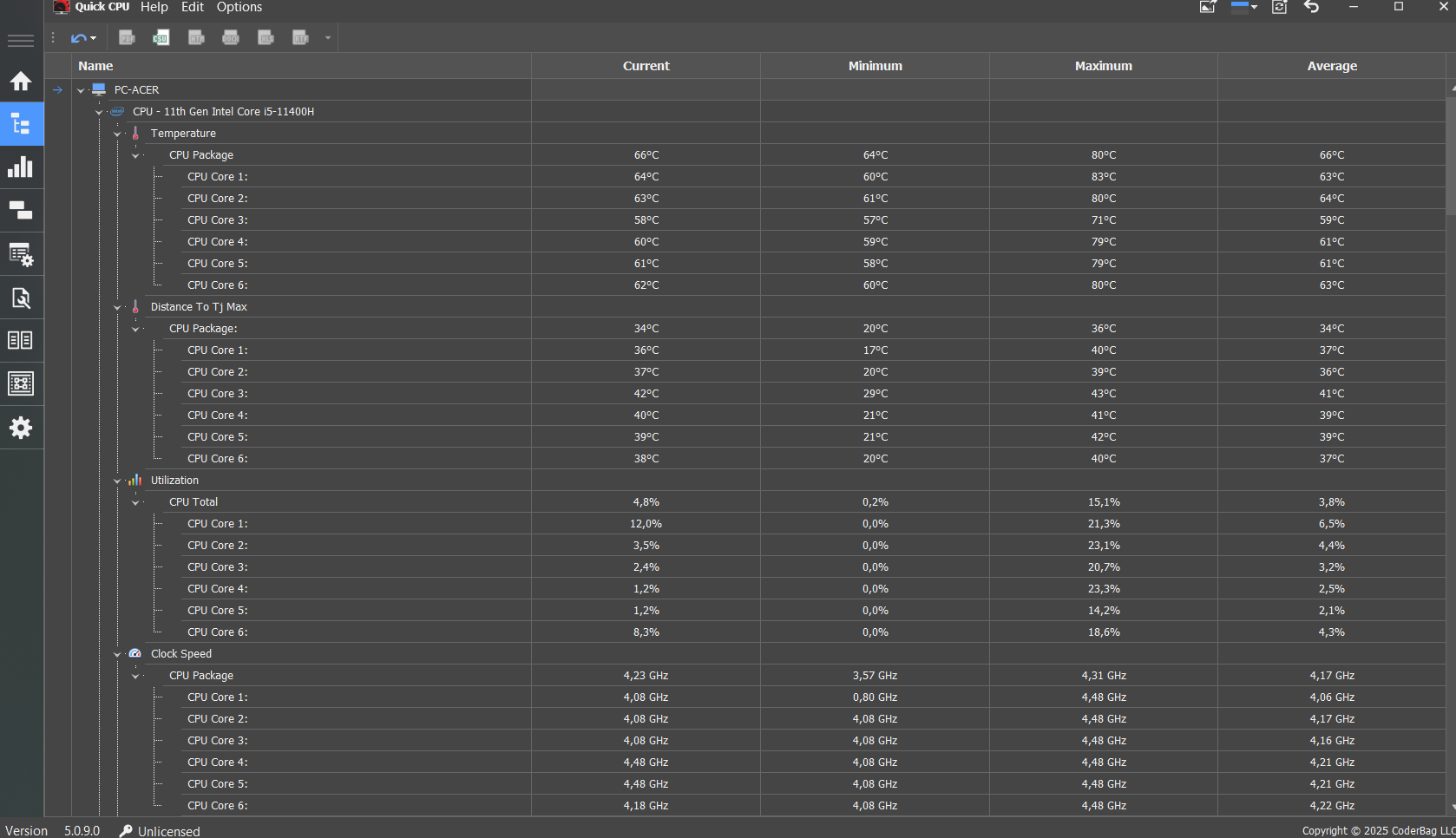

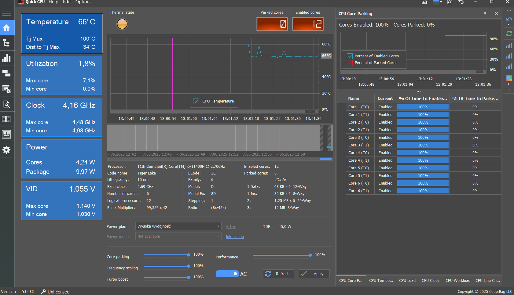

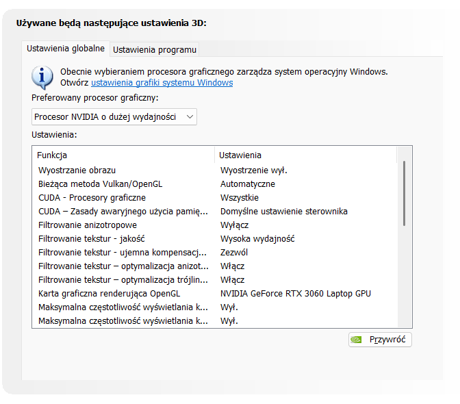

    Witam i pomocy.
    Postaram się jak najdokładniej opisać problem, a mianowicie. Mam laptopa Nitro 5 RTX 3060 i5 11gen od ok. 3 lat, regularnie czyszczony fizycznie z kurzu i w systemie. Sterowniki najnowsze. Od tygodnia walczę z wydajnością, która drastycznie spadła. Robiłem format kilkukrotnie, wszędzie mam ustawioną wysoką wydajność i kartę RTX. Dosłownie przetrzepałem wszystkie tutoriale, jak poprawić wydajność i nic. Dla porównania odpaliłem gry, które grałem z fajną płynnością (Scum ust. HIGH klatki powyżej 60, KCD2 ust. MED/HIGH 70 klatek), a teraz w każdej grze na jakichkolwiek ustawieniach mam 20-30 fps. Zainteresowałem się ostatnio tematem thermal throttlingu czy jak to tam się pisze. I teraz pytanie, czy wymiana pasty termoprzewodzącej (nie wymieniana od zakupu) może być rozwiązaniem?
    Z góry przepraszam za chaotyczność, ale zaraz mnie coś rozsadzi od środka, bo nic nie działa.

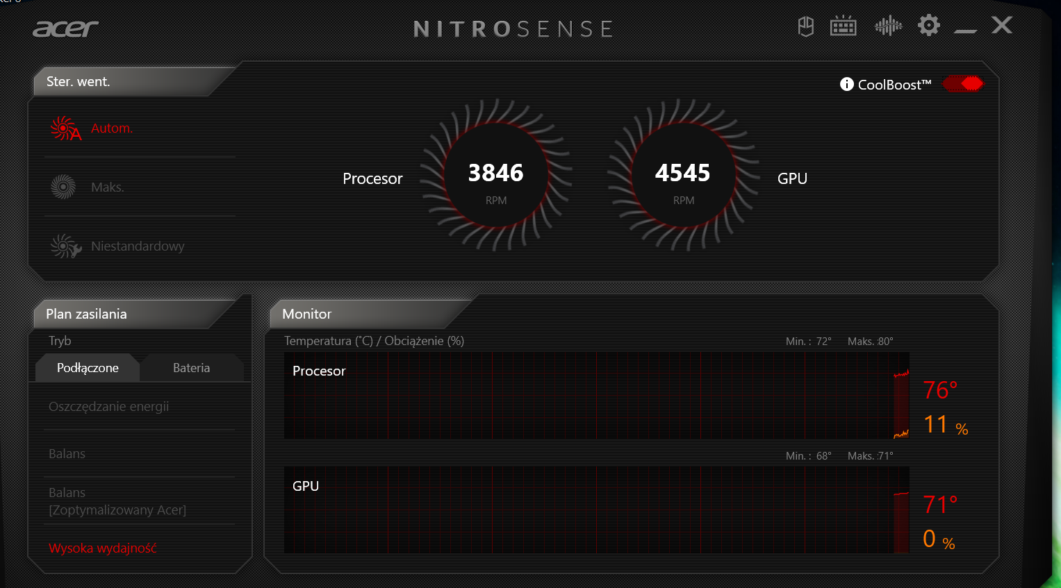

    AI: Sprawdzałeś może, jakie masz temperatury procesora i karty graficznej podczas grania? Jeśli tak, to jakie są maksymalne wartości?
    90
    AI: Grasz na laptopie podłączonym do zasilacza czy na samej baterii?
    Podłączony do zasilacza

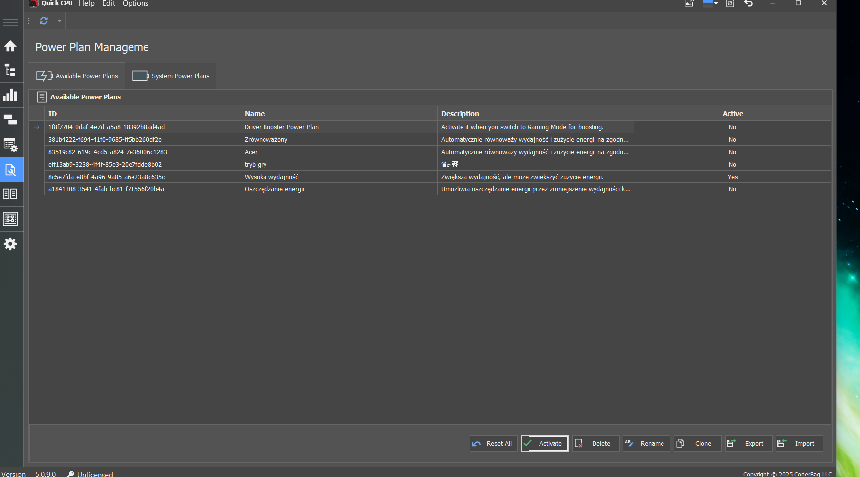

    Cześć.
    Właśnie wychodzą problemy sprzętu, który nie jest przeznaczony do gier w grach.
    Ustawienie "wszędzie wysoka wydajność" jest złe - zapobiega możliwości chłodzeniu komponentów wtedy, gdy taka możliwość jest, więc dokłada Kolega do pieca, gdzie w laptopie chłodzenie ogólnie jest mniejsze niż jest potrzebne i jest ogólnie niewystarczające nawet wtedy, gdy wszystko działa poprawnie. Ustawienie trybu zrównoważonego zapewnia wydajność, gdy jest ona potrzebna i możliwe wychłodzenie się, gdy nie jest.
    Pastę warto wymienić, skoro kurzu nie ma, a temperatury wysokie, chociaż w laptopie 90 stopni pod obciążeniem to smutna norma. Czy radiator był zdejmowany z procesora przy okazji czyszczenia kurzu?

    marcelsidek napisał:
    AI: Sprawdzałeś może, jakie masz temperatury procesora i karty graficznej podczas grania? Jeśli tak, to jakie są maksymalne wartości? 90
    90C pewnie powoduje zbijanie zegarów na GPU, można to sprawdzić czy zbija zegary. Jeśli tak, próbuj zainwestować w podkładkę chłodzącą. Wymiana pasty na GPU powinna pomóc jeśli zbija zegary, ale zawsze jest ryzyko że coś się uszkodzi.

    A wrzuć tą pierwszą opcję BOOSTING na YES.
    Obecnie jest NO
