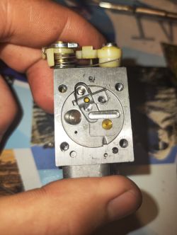

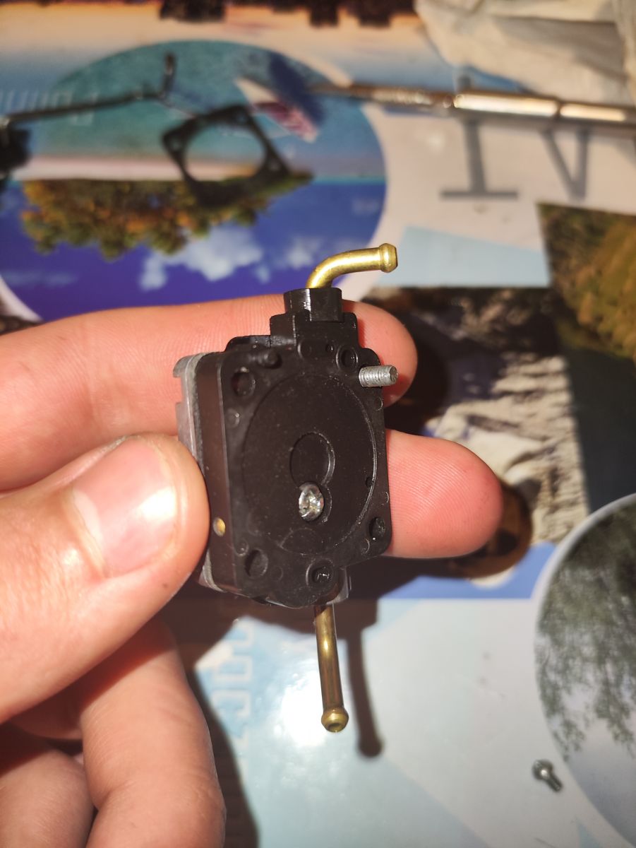

    Widok na gaźnik piły Husqvarna 435, z widocznymi elementami konstrukcyjnymi i podłączeniami paliwowymi.

    Kiedy kupiłeś tą pilarkę używaną, to pracowała ona poprawnie?
    Bo te pilarki to jednorazówki. Mają obudowę plastikową do której przykręcony jest cylinder, w plastiku jest zamontowany wał korbowy. Przy większym obciążeniu i przegrzaniu, plastik się deformuje i zaczyna łapać lewe powietrze. Ci którzy sprzedają te pilarki szukają naiwniaków którzy się nie znają, aby im wcisnąć gówno.
    Równie dobrze może być przytarty silnik, dlatego że przez łapanie lewego powietrza następowało zubożenie mieszanki i wyższa temperatura spalania.
    Syk powietrza przy odkręcaniu korka może być wynikiem nadciśnienia po podgrzaniu paliwa — tłumaczy to silny wypływ paliwa po zdjęciu wężyka. Nadciśnienie nie ma wpływu na pracę gaźnika, a jedynie podciśnienie.
    Możesz sprawdzić czy silnik zagada psikając plakiem, dezodorantem itp w obudowę filtra powietrza. Jeśli nie, to komora korbowa jest rozszczelniona (plastikowy karter), zatarty silnik, albo nieprawidłowy zapłon.
    Górna gardziel gaźnika to powietrze, dolna gardziel to mieszanka paliwo-powietrze (silnik strato).

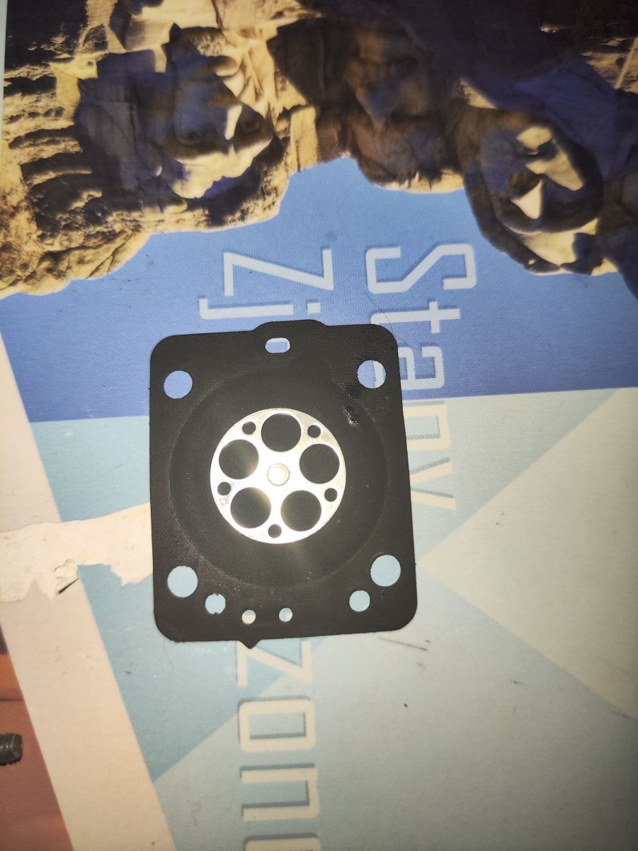

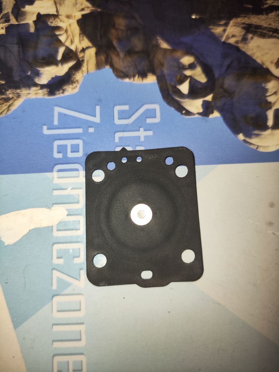

    >>21292007 Piłę kupiłem używaną w celu naprawy i odsprzedania mogę napisać co zauważyłem w pilarce po pierwsze łatwo się ciągnie za starter ale jakaś kompresja jest i nie wiem czy jest to spowodowane tym że te piły są inaczej skonstruowane ale miałem chińczyka w którym starter stawiał większy opór po drugie gaźnik był już rozkręcany i nie wiem co było przy nim robione wydaje mi się że ktoś mógł zmieniać membranę bo jest miękka jak nowa po trzecie brak filtra paliwa i tak sobie pomyślałem że może być zatkany gaźnik i chyba przy tym bym został dla tego bo jak się naciska pompkę paliwa to chyba paliwo musi być gdzieś wylatywać z gaźnika jak w kosiarce a tu tak nic nie wylatuje moja teoria jest taka że przytkany jest gaźnik i jak się pompuje pompką paliwo to tworzy się ciśnienie w rurce przez co jak ją się odłącza to wylatuje paliwo i chciałbym się spytać czym wyczyścić gaźnik bo sprejem już próbowałem ale nic z tego chyba trzeba coś tam włożyć w te otwory aby je przeczyścić.
    Widok gaźnika pilarki Husqvarna 435 na tle kolorowego podkładu. Część gaźnika do piły Husqvarna 435 leżąca na stole, z widocznymi otworami i centralnym elementem. Osoba trzyma gaźnik piły Husqvarna 435, z widocznymi rurkami i śrubą montażową. Część gaźnika piły Husqvarna 435 leżąca na stole, z widocznym zamkiem i rurkami. Widok gaźnika do piły Husqvarna 435 trzymanego w ręku, z widocznymi detalami mechanicznymi.
    Już sobie sprawdziłem gaźnik nie jest zatkany czyli może być uszkodzona membrana uszkodzony odpowietrzacz zbiornika paliwa pęknięty wężyk paliwa zatkany wężyk paliwa albo co najgorsze niska kompresja. Przeciściłem sobie gaźnik i sprawdziłem czy są drożne dziurki strzykawką czyli po prostu podpiąłem strzykawkę wężykiem pod gaźnik i przepuściłem przez niego wodę jutro zamontuje gaźnik jak wyschnie i zobaczymy czy odpala

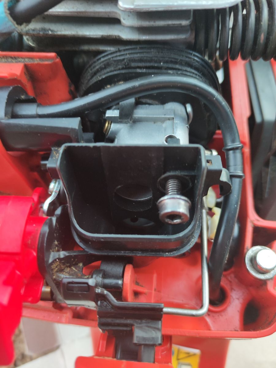

    No to odkręć tłumik i obejrzyj tłok przez okno wydechowe, odkręć cylinder i zobacz w jakim jest stanie gładź, sprawdź w jakim stanie jest płaszczyzna plastikowego karteru i gniazdo łożysk, sprawdź także czy uszczelniacze nie są zużyte.
    Nie ma nigdzie wypływać. Primer służy tutaj do napełnienia i odpowietrzenia układu paliwowego (wężyków, komory „pływakowej” w gaźniku).

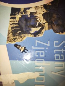

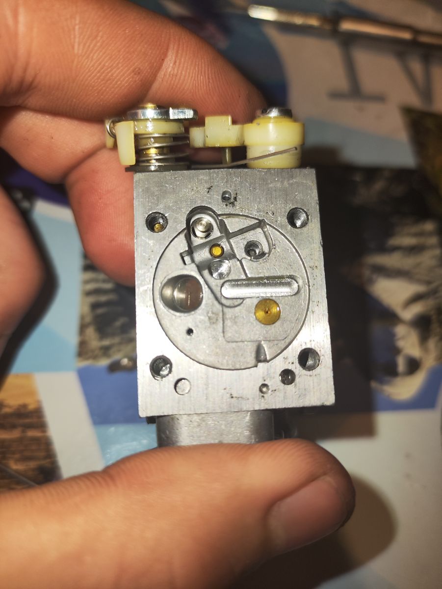

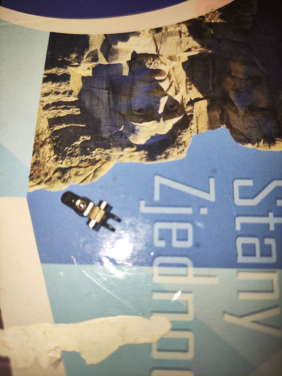

    Witam ponownie już znalazłem problem a jest to wygięty pływak czyli ta blaszka od iglicy w gaźniku a sprawdziłem to odginając blaszkę trochę do góry wtedy piła na chwilę odpala i gaśnie ponieważ piła najpewniej dostaje za dużo paliwa ponieważ pływak jest krzywy jeszcze dzisiaj zamówię zestaw naprawczy z aliexpress w którego skład wchodzą uszczelki membrana i co najważniejsze ta blaszka przyjedzie za jakieś 10 dni i wtedy się okaże czy piła nie odpalała przez wygięty pływak.
  • #12 21293043
    BANANvanDYK
    Posty: 7692
    Pomógł: 1158
    Ocena: 2564
    W tych gaźnikach nie ma żadnego pływaka, jego funkcję zastępuje membrana regulująca ciśnienie w gaźniku. Dźwignię się reguluje. W gaźnikach ZAMA wysokość dźwigni standardowo ustawia się na 0, w serwisówce z 2008 roku nie podano innej wartości dla gaźnika z dwoma gardzielami. Jeżeli gaźnik jest oryginalny, to rzadko się zdarza aby ktoś celowo przeregulował tak aby dźwignia była dużo poniżej (zubożenie mieszanki). W podróbce gaźnika bym się nie zdziwił, już raz się z tym spotkałem i na dodatek membrana pompująca była odwrotnie z uszczelką.
    Jeszcze jedno. W tych gaźnikach może znajdować się pompa przyśpieszająca pod osią przepustnicy, otwór w korpusie jest, ale elementów pompki nie widać w katalogach części. Zużywający się oring na tłoczku pompki doprowadza lewe powietrze w układ paliwowy i zazwyczaj on powoduje duże problemy z pracą silnika.
