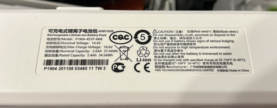

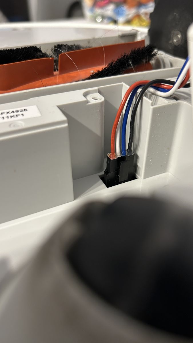

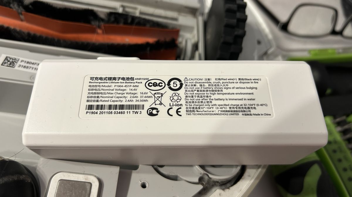

    Witam. Czy jest jakaś możliwość ładowania baterii od odkurzacza ładowarką zewnętrzną? Zdemontowałem ostatnio akumulator z odkurzacza Xiaomi Mijia 1C i nie chciałbym go wyrzucać, a jeszcze trochę poużywać do innych celów. Byłbym bardzo wdzięczny, gdyby ktoś polecił mi jakiś konkretny model ładowarki. Z góry dziękuję, a poniżej umieszczam zdjęcie konkretnie tego akumulatora, który chciałbym ładować.

    Na baterii (akumulator i bateria to dwie różne rzeczy) masz 4 akumulatory połączone szeregowo. Masz tam nominalne napięcie baterii 14,4 V, typ akumulatorów litowo jonowe o napięciu 3,6 V, dzielisz 14,4 V przez 3,6 V i wychodzi 4. Szukasz ładowarkę oznaczoną 4 S. Masz tam też na baterii maksymalne napięcie 16,6 V i to dzielisz przez 4,2 V (maksymalne napięcie akumulatora litowo jonowego, ale może ono wynosić od 4,1 V do 4,2 V) i wychodzi ok 4 akumulatorów.
    Drugi parametr ładowarki to prąd ładowania. Bierzesz go z pojemności baterii 2,6 Ah.Dopuszczalny prąd ładowania to ok. 0,5 C (C to pojemność), więc wychodzi 1,3 A. Jeśli kupisz ładowarkę 4 S z prądem ładowania równym lub mniejszym niż 1,3 A np. 1,2 A lub 1 A, to powinno być w porządku.
    Pozostaje zastanowić się nad podłączeniem ładowarki do baterii. Są tam chyba 4 kable? Być może skrajne są do zasilania odbiornika, środkowe do ładowania?

    Witam - proszę napisać czy takie napięcie ma zostać czyli po naładowaniu do pełna 16.6V czy ogniwa
    będą połączone inaczej przykładowo 8,4V W pudełku plastykowym jest osiem ogniw .
    Oczywiście że jest 16,6V. Etykieta akumulatora Xiaomi Mijia 1C z informacjami o napięciu i pojemności.
