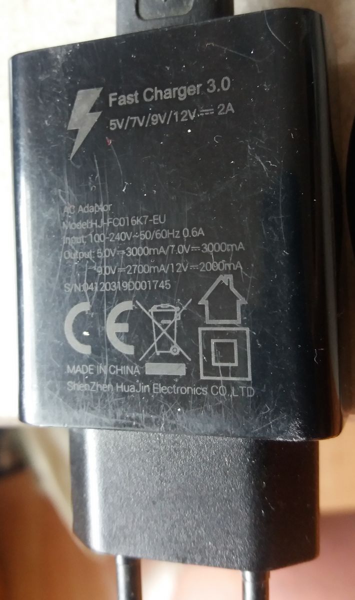

    Może te zdjęcia Ci coś podpowiedzą.
    • Jak zrobić szybką ładowarkę do ładowania akumulatorów we wkrętarce? Screenshot_20220425-081414_AliExpress.jpg (440.15 KB) Musisz być zalogowany, aby pobrać ten załącznik.
    • Jak zrobić szybką ładowarkę do ładowania akumulatorów we wkrętarce? Screenshot_20220425-081352_AliExpress.jpg (871.25 KB) Musisz być zalogowany, aby pobrać ten załącznik.
    • Jak zrobić szybką ładowarkę do ładowania akumulatorów we wkrętarce? Screenshot_20220425-081327_AliExpress.jpg (611.97 KB) Musisz być zalogowany, aby pobrać ten załącznik.
    • Jak zrobić szybką ładowarkę do ładowania akumulatorów we wkrętarce? Screenshot_20220425-081313_AliExpress.jpg (530.28 KB) Musisz być zalogowany, aby pobrać ten załącznik.
    Ta podpowiedź może być błędna.

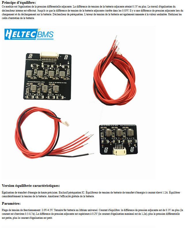

    Poradziłbym zastosować zamiast klasycznego BMS,balanser aktwny z BMS.
    Raz,że będzie równo ładował ogniwa w szeregu.
    Dwa wydłuży żwotność pakietu.
    Ładowanie ekstremalnie szybkie skraca znacznie żywotność akumulatorówm tak jak i doładowywanie do 4,35 V (max bezpieczne napięcie ogniw litowych) nawet powyżej 50%..
    Pod spodem balanser aktywny z BMS.

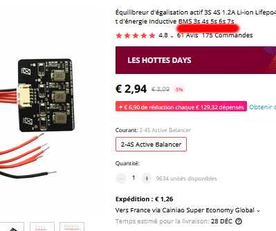

    Jak zrobić szybką ładowarkę do ładowania akumulatorów we wkrętarce? Jak zrobić szybką ładowarkę do ładowania akumulatorów we wkrętarce?
    Na zdjęciach jest sam balancer bez BMS. Może być jako dodatek do akumulatorów dużej pojemności.

    tad224 napisał:
    balaser jest z BMS. Patrz opis:
    To sam balanser. Patrz na wyprowadzenia i schemat podłączenia.
    Emballage inclus: BMS 2S-8S 15A panneau de compensation de Balance Active 1.2A co oznacza: zestaw zawiera BMS...panel balansera aktywnego.
    To już z dokumentacji kolego.
    Wyprowadzenia: balanser i BMS łączy się do cel tak samo. No można to chyba rozpoznać z budowy płytki jeśli już.
    kkknc napisał:
    Raz że się na tym nie znasz, dwa brak ci wiedzy w temacie. Zacznij czytać dokumentację.
    Zwykle na takie posty nie odpowiadam i ludziom którzy arogancko i wyniośle dochodzą swoich racji i to jeszcze bez argumentacji, ale tu rzeczywiście nie jestem pewien czy sprzedawca nie wprowadza w błąd co do funkcji urządzenia jako BMS, więc nie wykluczyłem twojej racji i postanowiłem sięgnąć do dokumentacji.
    kkknc napisał:
    A ja nie. Przynajmniej w tym wypadku. Z tym że ja wiem dla czego, bo czytam dokumentację, a nie opis, co więcej mam takie. Więc wiem jak działają.
    Jak użyjesz BMS zamiast balansera to wyłączy on pakiet od ładowarki lub obciążenia kiedy jedna z cel osiągnie max (lub min) napięcie, a pozostałe mogą pozostać niedoładowane lub z zapasem pojemności. Więc pakiet sie nie naładuje się do końca ani też nie rozładuje do końca, co oznacza pojemność bedzie mniejsza w zależności od tego jak różnią się akumulatory i tylko jedna cela bedzie wykorzystywać pełny zakres. Jeśli to bedą ogniwa z odzysku to różnica może być istotna, jak i po długim okresie używania. W tej sytuacji ogniwa celi ładowanej do "końca" szybciej zużyja się od pozostałych.
    Równe napięcia cel jakie stymuluje balanser przenosząc nadmiar ładunku będzie powodować równomierne żuzycie akumulatorów.
    Jeśli masz inną argumentację to masz pole do popisu, autor może być nią zainteresowany. Dyskusja ma pomóc autorowi nie mnie.
    Balanser po za tym sprawdzony w działaniu potwierdza regułę.
    BMS ma wyjście do obciążenia i wejście do ładowarki. Ten układ tego nie posiada. To tak a propos czytania dokumentacji.
    Napisałeś się, napisałeś się, zamiast poczytać jak to działa.
    Ten konkretnie balanser zaczyna działać dopiero przy różnicy ponad 1V. Wcześniej nie zadziała. Więc z ogniwa musiało być dobrze rozjechane żeby w jakikolwiek sposób zaczął działać. W połączeniu szeregowym dobiera się i tak miały podobną pojemność i RW. W podanym przez autora przykładzie pojemności to 5 baterii lub 10 przy większej. Co więcej ta płytka zajmuje dość dużo miejsca a w obudowie baterii się nie zmieści. Dlatego trzeba dobrze dobierać ogniwa, jak masz z odzysku. A i nowe jak masz pośredniej firmę to też musisz. Jak masz dobre nowe znanego producenta to są to dość powtarzalne elementy.
    A BMS stosujesz balanserem nawet pasywnym małej mocy. Całkowicie wystarcza przy dobrze dobranych ogniwach.

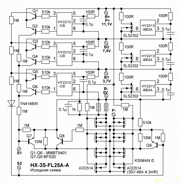

    Jak widzę, temat się rozwija a jego Autor milczy.
    @mar88pn Mógłbyś wreszcie napisać coś więcej o tej, Twojej baterii?
    Czym się różnią te dwa moduły:
    Dla leniwych.
    Schemat pewnego BMS_a.
