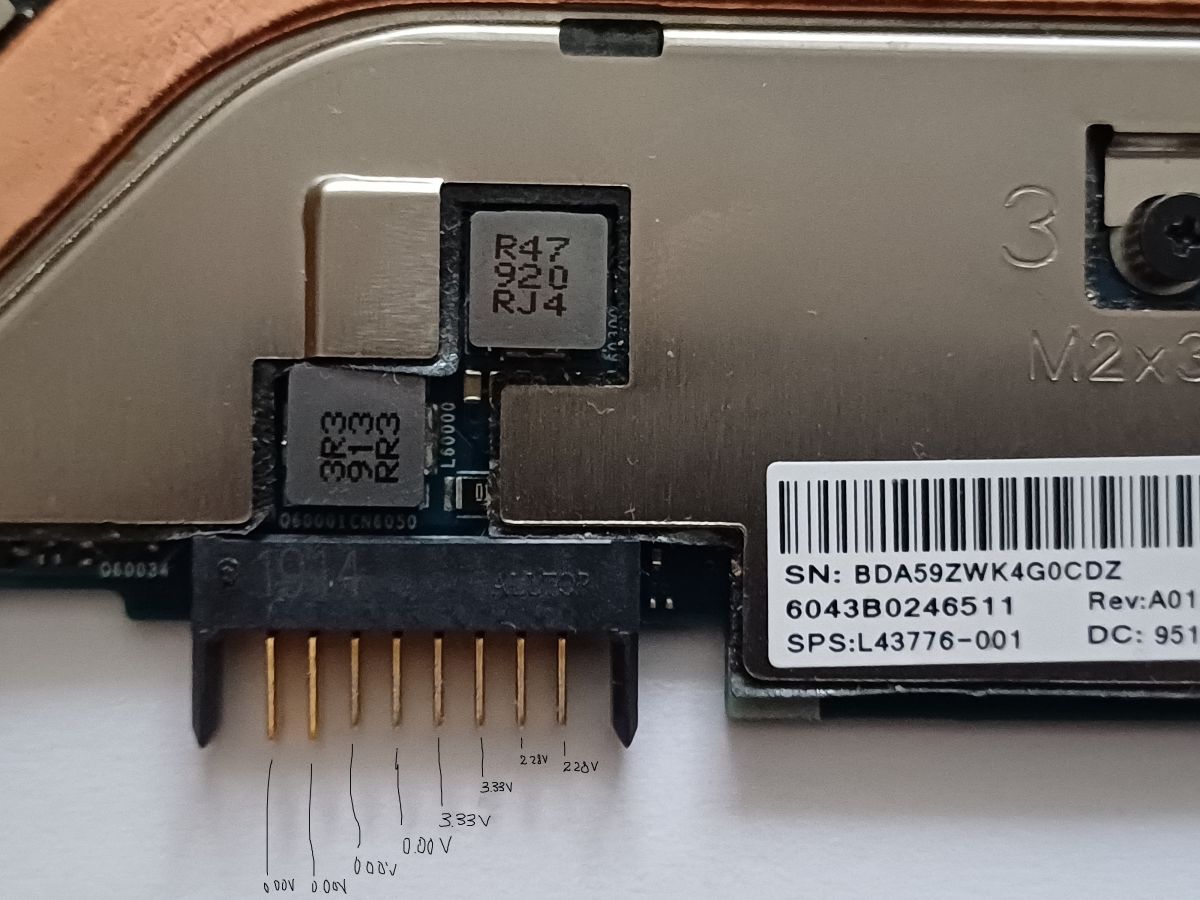

  • #3 21293129
    piotrekkolodziejczyk
    Poziom 4  
    Posty: 13
    Dziękuję za zainteresowanie oraz pomoc. Oto dokładne zdjęcie pinów wraz z ich napięciami.
    Pozdrawiam Widok zbliżeniowy na złącze pinów na płytce drukowanej z dwoma podzespołami elektronicznymi i etykietą z numerem seryjnym.

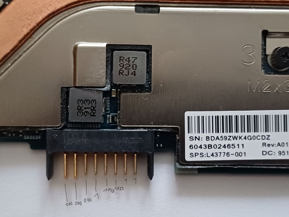

  • #4 21293132
    kindlar
    Posty: 7823
    Pomógł: 912
    Ocena: 1604
    A gdzie pomiary rezystancji do masy? Może któraś linia jest przywarta?

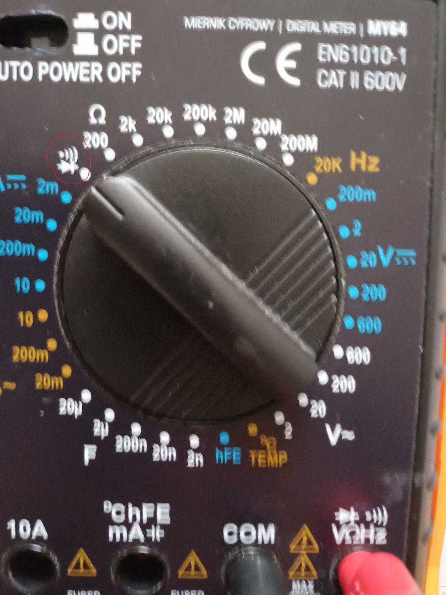

  • #5 21293135
    Poziom 4  
    Posty: 13
    Pomiar rezystancji do masy
    Pokrętło miernika cyfrowego ustawione na pomiar rezystancji. Zdjęcie zbliżenia komponentów elektronicznych na płytce z pinami i rezystorami.
    Oto dokładne zdjęcie pinów wraz z ich napięciami. Zdjęcie płyty głównej z widocznymi pinami i ich napięciami.
