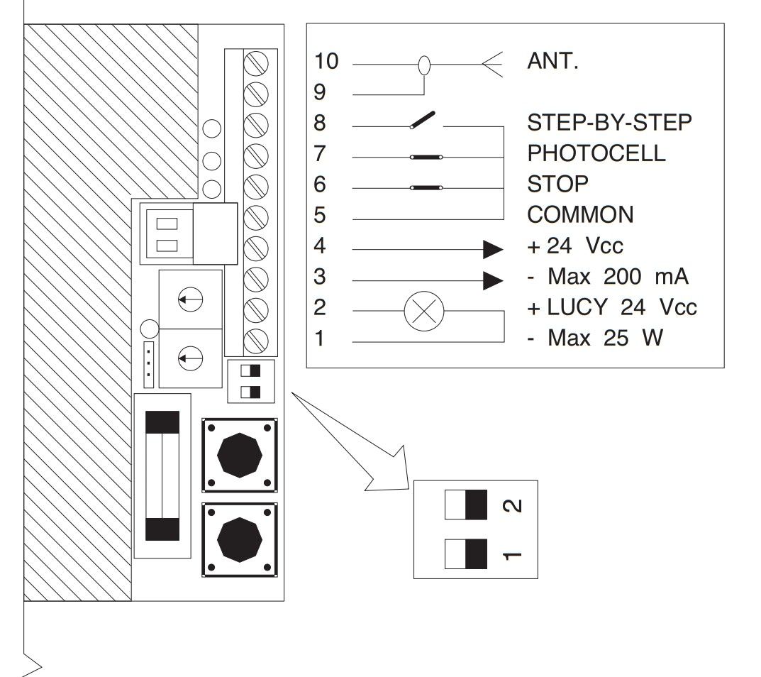

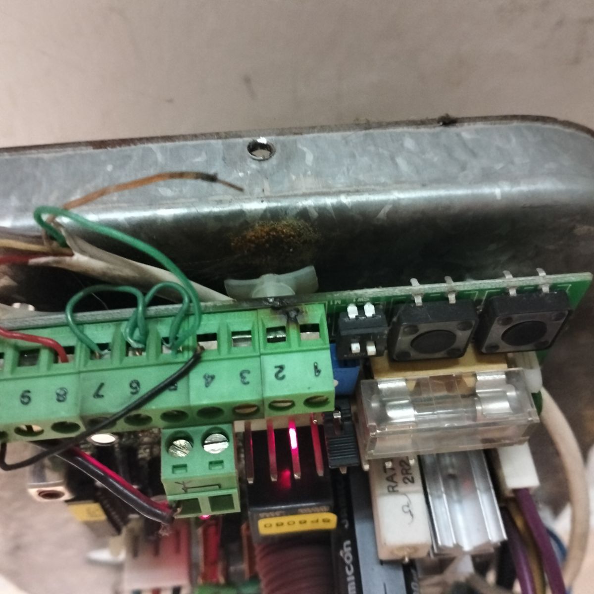

    Właśnie wróciłem z garażu i okazało się, że problem jest inny niż myślałem. Do zacisków 1. (przez opornik) i 5.
    Zbliżenie na wnętrze obudowy domofonu z widoczną zielonymi złączami śrubowymi oraz przewodami.
    jest podłączona sygnalizacja otwarcia bramy (jest to dioda LED umieszczona w obudowie domofonu). Tu jest opis zacisków:
    Schemat podłączania zacisków domofonu i urządzeń elektrycznych

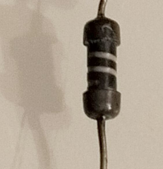

    Ponieważ ostatnio dioda ciągle się świeciła, więc jak zobaczyłem, że żarówka w napędzie jest spalona uznałem, że się przepaliła ponieważ się nie wyłącza. Po wymianie żarówki za krótko czekałem, aż się wyłączy (żarówka gaśnie po ok. 1 min ). Reasumując żarówka działa prawidłowo. Wracając do sygnalizacji LED otwarcia bramy. Opornik (jeśli się mylę proszę mnie poprawić - nie jestem elektronikiem)
    Rezystor z kodem paskowym na szarym tle
    jest chyba spalony. Proszę o informację co mam w tym miejscu wlutować?

    W tym wątku:
    https://www.elektroda.pl/rtvforum/topic565846.html
    znalazłem wzór na obliczenie wartości opornika. Po dostosowaniu:
    Zakładam, że prąd płynący przez diodę Id ma wynosić 15mA
    Id=15[mA] = 0.015[A]
    Uz=24[V] - napięcie zasilania
    Ud= 1.2[V] - spadek napięcia na diodzie (tu mam wątpliwości, ponieważ mam 3 diody, w 3 różnych domofonach (sądzę, że są połączone równolegle), więc nie wiem jakie napięcie Ud powinienem przyjąć, ale liczę, że w tym przypadku nie wpłynie to znacząco na działanie. Jeśli się mylę proszę mnie poprawić.)
    Wyliczam wartość rezystora :
    R= (Uz-Ud)/Id= (24-1.2)/0.015 = 1520 Ω => 1.5 kΩ
