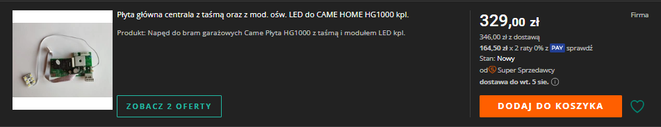

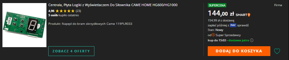

    W tym napędzie są dwie elektroniki i najlepiej mieć dwie na podmianę.
    Płytka logiki z wyświetlaczem do siłownika CAME HOME HG600/HG1000
    Płyta główna do napędu CAME HOME HG1000 z taśmą i modułem LED
    Przy wymianie płytki logiki musisz się upewnić że płytka którą załatwiłeś jest kompatybilna z pilotami z zieloną diodą, gdyż może Ci się trafić płytka na piloty SPACE z czerwonym LED - przez co twoje piloty nie będą działać bo zapewne masz stary system.
    Również uważam że trzeba załatwić cały napęd i podmieniać podzespoły.
    Najczęściej się psuje płytka logiki ( ta z wyświetlaczem).
