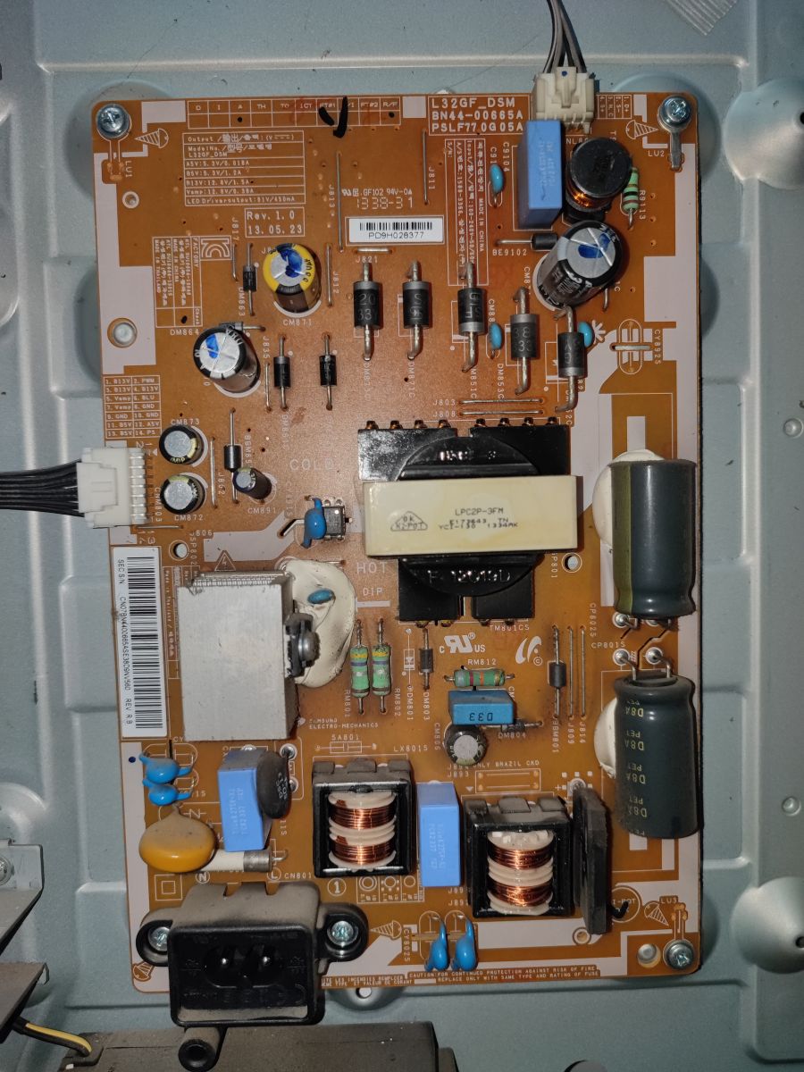

    Witam wszystkich,
    Posiadam telewizor Samsung ue32eh5000 w którym nie ma podświetlenia. Po rozebraniu mam uszkodzone 4 ledy na jednej listwie. Listwy są dwie po 12 led, na drugiej świecą wszystkie, ale chciałbym się was doradzić, ponieważ sprawdziłem napięcia na wtyczce podświetlenia cnl802 powinno być napięcie 91v a w stand-by jest 135v na pin1 i 65v na 4pin, a kiedy tv jest włączony napięcie na pin1 zwiększa się do 168v a na pin4 jest 0v Czy to normalne zachowanie, kiedy ledy są uszkodzone?, pytam ponieważ nie wiem jak podłączę nowe listwy led, czy się nie spalą ? płyta zasilacza bn44-00665a
    Poza tym wszystkie napięcia na wyjściu cnm803 są prawidłowe
    Bardzo proszę o pomoc.

    Gdy wymienisz wszystkie listwy LED na nowe to wtedy sprawdź jakie są napięcia. W tej chwili kontroler prawdopodobnie próbuje tak dopasować napięcie, aby diody pracowały z określonym prądem. A skoro kilka diod jest uszkodzonych i kontroler "głupieje".

    Diody w podświetleniu są zasilane ze stabilizacją prądu i sterownik próbuje wymusić zadany prąd podnosząc napięcie do ustalonej przez konstruktora maksymalnej wartości- to u ciebie jest prawidłowo.
    Wymień obydwie listwy z diodami LED.

    BN44-00665A.
    driver Led AOZ1948
    Skoro masz 168V, to driver Ok
    Problem w linijkach LED

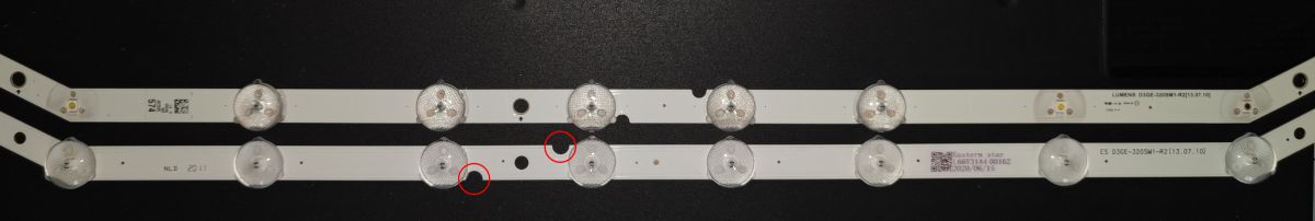

    A powiedźcie mi, co mam zrobić z nowymi listwami, które nie chcą siąść w obudowie. Na listwach są takie wycięcia na bolce, które są w innym miejscu. Zaznaczyłem na nowej listwie przy oryginalnej wyżej. Listwy zamawiałem z takim samym kodem i do tego samego TV.

    Widocznie ta dolna listwa nie jest oryginalną LUMENS D3GE-320SM1-R2 jak te moje.
    Były chyba i R1, ale dawno temu się interesowałem, i niezbyt już pamiętam
    To tylko wytłoczki z blachy, także użyłbym młotka, dwóch do wyprostowania blachy, lub ściął, zeszlifował te wypustki.
    Listw nie nacinaj, przerwiesz ścieżki.

    Nie wejdą, na tych listwach są mniejsze dziury i kołki pękają. Nie wiem, jak je teraz zamontować. Można takie małe kołki dokupić?, czy może jakąś specjalną taśmą dwustronną samoprzylepną?

    Jak masz zwykłą, to przylep pomiędzy ledami, dłuższe odcinki, może się szybko nie odkleją od ciepła.
    Nawet gdyby, to ta biała folia z otworami na LED i soczewki, i tak przytrzyma listwy na swoich miejscach.
    Cienką dwustronną, ale to koledzy, co komuś robią...
    Szukać, płacić, gdy te org kołki, i tak tylko przytrzymywały listwy, nie dociskały ich do blachy, robiąc lepszy, większy radiator z listew i blachy? A że i tak pierwsze popsuły się te skrajne ledy, nad wytłoczeniami, to te kołki, uważam tylko za przytrzymujące, do montażu, gdzie też mogli zastosować taśmę i byłoby kilka centów taniej...
    Po za tym, popatrz, pomyśl co masz w domu, może plastikowy patyczek po jakimś lizaku, który można przygrzać i docisnąć robiąc grzybki z obu stron.
    Jak zrobić nit?
    Dwie, trzy zapałki, wykałaczki, zgnieść i złamać, nie odrywać, zalać klejem, farbą, a jak masz kobietę - lakierem do pazurków :) kombinuj i nie twórz problemów.
    Moje scrabble (kupiłem inne listwy po 5 zeta, pociąłem, polutowałem) trzyma się na taśmie i kropelce, nie odpadnie, bo nie ma gdzie...
