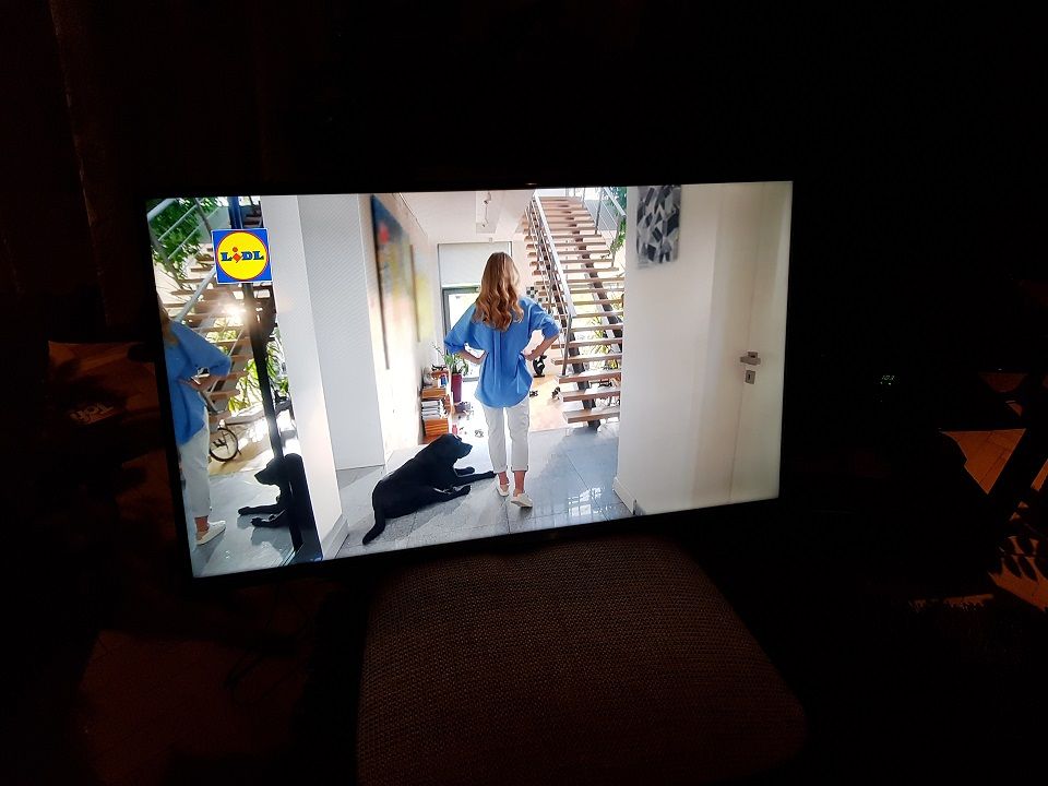

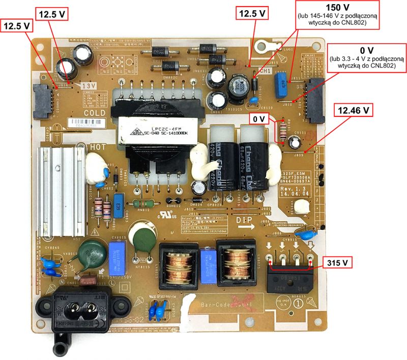

    wygląda na to, że padło mi podświetlenie w telewizorze SAMSUNG UE32H5000AW. Podświetlałem matrycę latarką i widzę, że obraz jest wyświetlany. Słychać też dźwięk odtwarzany przez telewizor. Telewizor poprawnie wybudza się ze stanu czuwania oraz prawidłowo się wyłącza.
    Zasilacz ma symbol BN44-00697A (L32SF_ESM). Matryca produkcji SHARP, model LK315D3HA9K. Na metalowej płycie jest też naklejka z symbolem CY-GH032BGSV1H (BN95-01898A) i domyślam się, że dotyczy ona samej matrycy lub jej podświetlenia.
    Wykonałem kilka pomiarów zasilacza na włączonym telewizorze (bez podłączonego źródła sygnału - wyświetlała się tylko plansza z informacją o braku sygnału). Pomiarów dokonywałem względem masy. Jedynie na rezystorze R9101 dokonałem pomiaru spadku napięcia na tym elemencie.
    SAMSUNG UE32H5000AW - Brak podświetlenia, diagnoza i pomiary zasilacza BN44-00697A
    Pomiaru dokonałem dwa razy - na początku z odłączoną wtyczką ze złącza CNL802, a potem z podłączoną. Po podłączeniu wtyczki do złącza CNL802, wcześniej zmierzone napięcie 150V odrobinę spadło do 145-146V i pojawiło się niewielkie napięcie (3.3V - 4V) na tej drugiej zworce J810.
    Czy to definitywnie wskazuje na uszkodzone podświetlające listwy LED czy może jednak problem leży w zasilaczu lub jakimś innym elemencie?
    Z góry dziękuję za pomoc i udzielone rady.

    Zacznij od sprawdzenia listew led a potem szukaj dalej, nie rozumie dlaczego niektórzy zaczynają od końca.

    Wypnij wtyczkę CNL802, włącz przewód sieciowy do gniazdka i czy stanie się jasność.

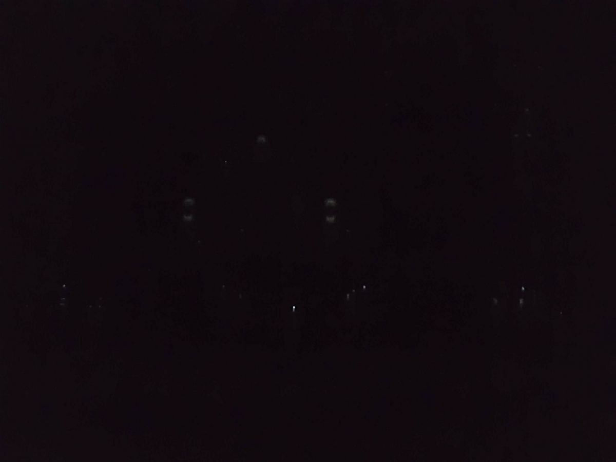

    @maksar jesteś pewny, że miałeś na myśli wtyczkę CNL802? Po jej odpięciu jest absolutna ciemność, bo to chyba właśnie zasilanie podświetlenia LED. Natomiast odpiąłem wtyczkę CNM803, która podpięta jest do płyty głównej i podłączyłem przewód sieciowy do gniazdka. Przez otwory w metalowej płycie zauważyłem, że diody delikatnie świecą, ale "jasnością" absolutnie bym tego nie określił. Poniżej zdjęcie wykonane na dużej czułości aparatu od strony metalowej płyty:
    Dodatkowo po odpięciu wtyczki CNM803 mierzone napięcie (względem masy) na D9101C i zworce J811 spadło do 120V (przed odpięciem wtyczki CNM803 wynosiło 150V).

    Nie koniecznie musisz zaraz rozbierać matrycę, masz tam wtyczkę od podświetlania i możesz do każdego stringu podłączyć zasilacz regulowany do 48V lub tester LED i zobaczyć czy dany string świeci, Musisz tylko dokładnie patrzeć na matrycę czy nie ma plamy na matrycy w danym stringu. Diody mogą zamiast przerwy mieć zwarcie a to ciężko zauważyć bez rozbierania matrycy.

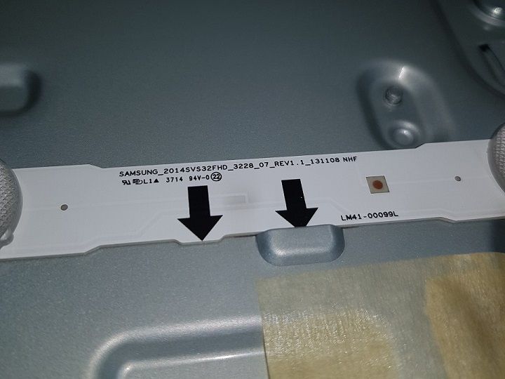

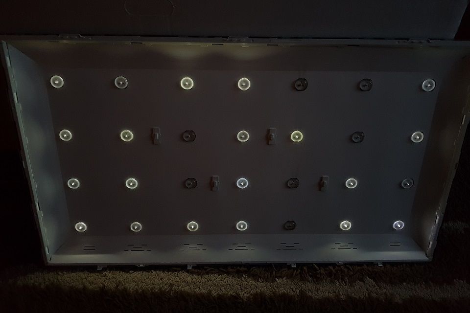

    Panowie, mieliście racje - wygląda na to że definitywnie padły diody LED w paskach podświetlających.
    Rozumiem, że nowych pasków LED powinienem szukać po poniższym oznaczeniu "LM41-00099L" zgadza się?

    Szukaj takich:
    2014SVS32FHD_3228_07 LISTWA LED; 32INCH FHD
    #F752875
    BN96-30444A

    Listwy do wymiany, Widzę że diody miały zwarcia a nie przerwy.
    Użyłeś jakiegoś zasilacza do sprawdzenia?
    Wymiana samych diod Led w tym przypadku nie ma sensu, bo widać że niektóre pozostałe diody świecą słabiej to znaczy że też już się kończą.
    Na drugi raz będziesz wiedział że zaczyna się od sprawdzenia stringów led a potem dopiero się szuka jeżeli są diody sprawne.
    Uważaj przy składaniu matrycy, taśmy są bardzo delikatne i mogę się odkleić a wtedy matryca do wyrzucenia.

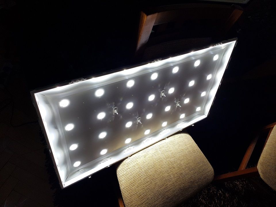

    Operacja się udała i pacjent przeżył :)
    SAMSUNG UE32H5000AW - Brak podświetlenia, diagnoza i pomiary zasilacza BN44-00697A SAMSUNG UE32H5000AW - Brak podświetlenia, diagnoza i pomiary zasilacza BN44-00697A
    Zamówiłem dokładnie takie samo podświetlenie jak było fabrycznie czyli:
    SAMSUNG_2014SVS32FHD_3228_07_REV1.1_131108 NHF
    LM41-00099L
    Według sprzedającego ten kod elementu to BN96-30442A. Listwy podświetlenia, które otrzymałem są dokładnie takie same jak te oryginalne - mają identyczne oznaczenia naniesione na laminacie.

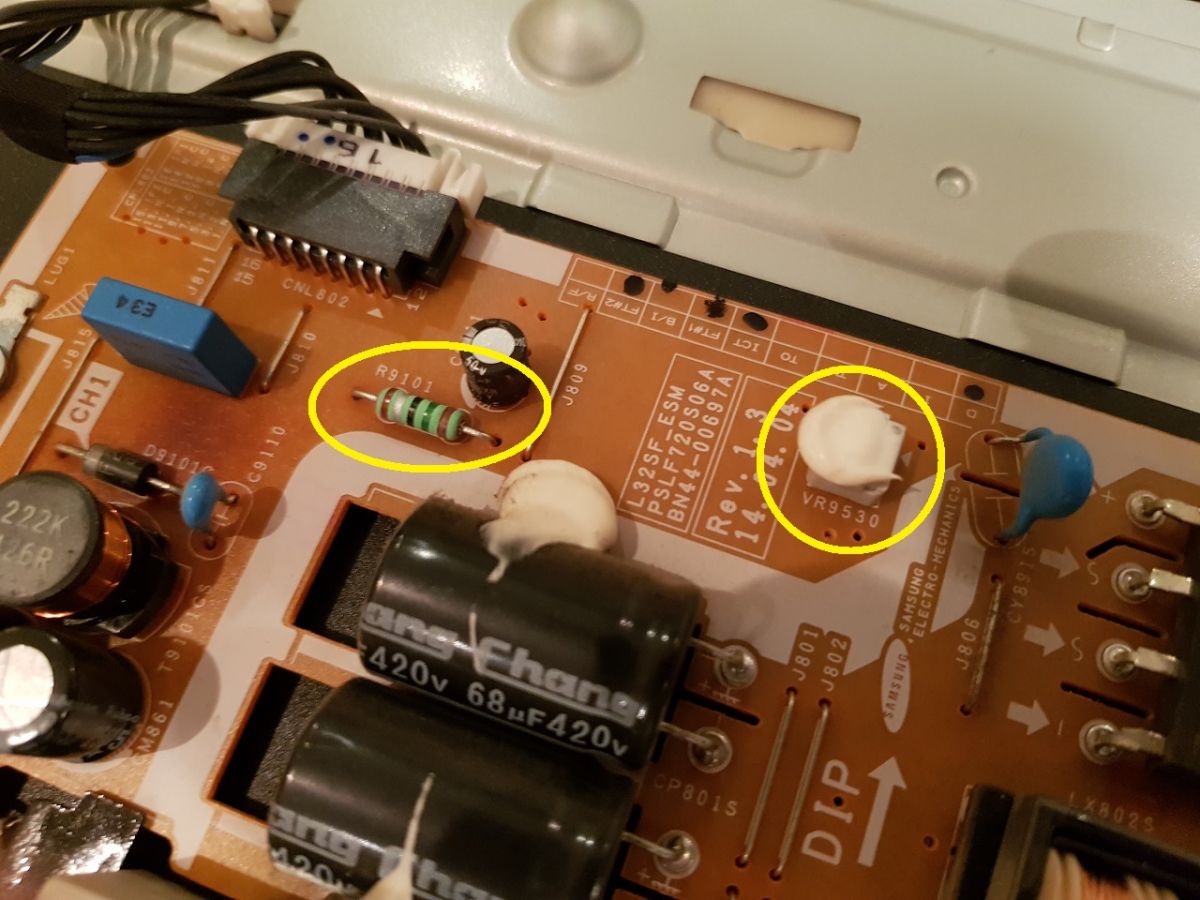

    Mam jeszcze jedno pytanie - na płycie zasilacza (jest to BN44-00697A / L32SF_ESM) w okolicy rezystora R9101 znalazłem zaklejony "kitem" potencjometr o oznaczeniu VR9530.
    Czy można nim zmniejszyć wartość prądu, którym są zasilane diody podświetlenia by wydłużyć ich żywotność? Czy może lepiej po prostu zmniejszyć wartość podświetlenia w ustawieniach telewizora (ustawić np. 15 w skali do 20).

    @Wojtek M OK, tylko czy to zmieni wartość prądu płynącego przez diody czy może tylko zmniejszy częstotliwość PWM? W zasadzie to nie mam zielonego pojęcia jak właściwie działa driver takiego podświetlenia LED w telewizorze, więc wolę zapytać tutaj doświadczonych forumowiczów.

    Temat uznaję za zamknięty - telewizor został naprawiony. Problemem były uszkodzone listwy podświetlenia LED, które zostały wymienione i telewizor znów działa poprawnie. Dodatkowo wprowadziłem modyfikację w zasilaczu BN44-00697A i wymieniłem oryginalny rezystor R9101 o wartości 1.5 Ω na odrobinę większy - 2.2 Ω o mocy 2W co pozwoliło zmniejszyć wartość prądu płynącego do listw podświetlenia LED o około 30% co mam nadzieję pozwoli wydłużyć ich żywotność, a różnica w jasności obrazu jest właściwie mało odczuwalna.
