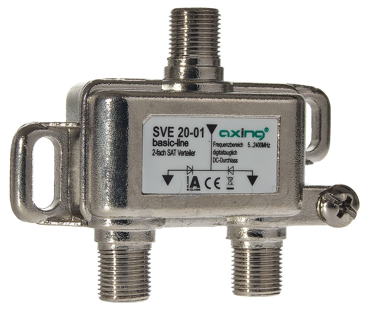

    Ten spliter musi być PowerPass.
    Splitter satelitarny Axing SVE 20-01 z serii basic-line z dwoma wyjściami.

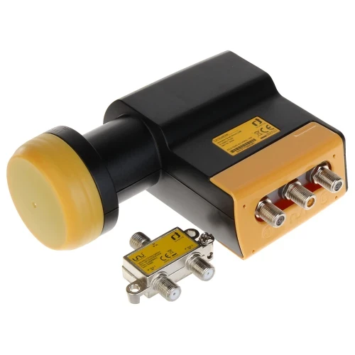

    Na wszelki wypadek uwaga, w tym typie konwertera sygnał Unicable 1 czyli SCR jest dostępny na złotym wyjściu konwertera.
    Nie spotkałem innego.

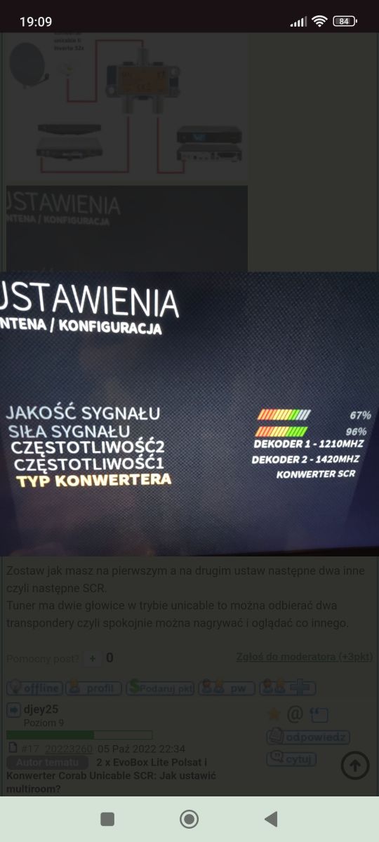

    Ekran ustawień anteny pokazujący konfigurację sygnału i typ konwertera SCR.
    To będzie coś podobnego.

    No ok ,już wiem , w dualboxie to się nazywa ustawienia własne i jest aż 32 kanalow do wyboru.Czyli np. w dualboxie wybieram kanał 3 i 4 a w evoboxie wybieram scr i np.kanal 1 i 2.

    Ważne jest jakie częstotliwości są przypisane do tych wyborów. W każdym dekoderze muszą być przypisane po dwie różniące się pomiędzy dekoderami. częstotliwości.
    Konwerter obsługuje 1210, 1420, 1680, 2040
