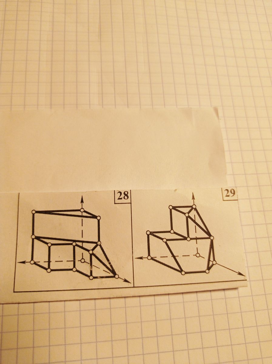

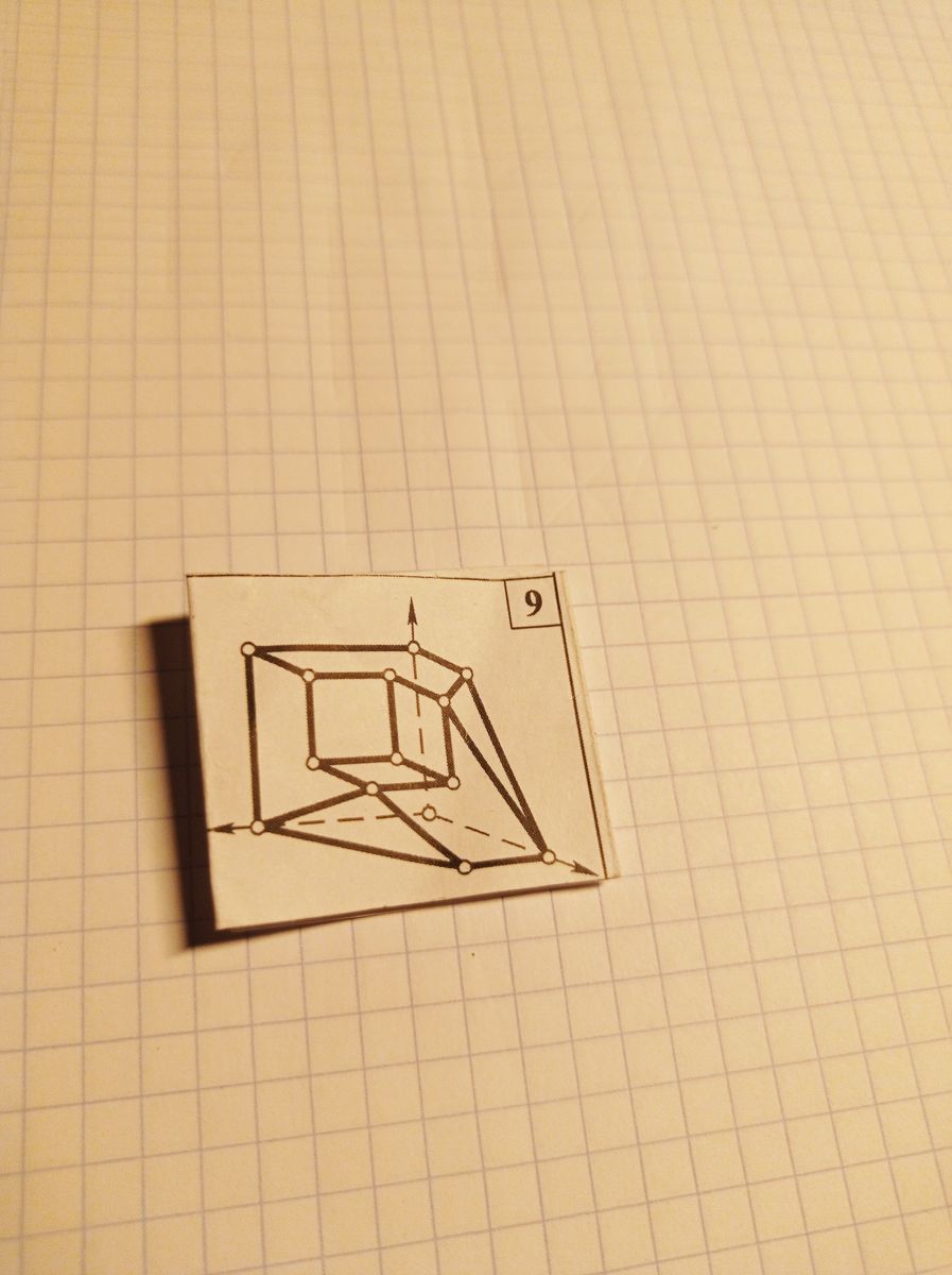

    Hejka, potrzebuję pomocy z rzutowaniem tych brył, żeby sprawdzić czy dobrze rozumiem te rzuty.
    Rzuty mają być wykonane metodą europejską, rzut główny jest od osi z (ten frontalny z przodu). Z góry dzięki
    Dwa rysunki siatek brył na kartce milimetrowej.
    Mały rysunek bryły geometrycznej na kartce w kratkę, oznaczony numerem 9. Zdjęcie części kartki z rysunkiem geometrycznym bryły na tle kratkowanego papieru.

    Jeżeli rozumiesz tak jak w załączniku to znaczy, że dobrze bo mnie tak uczyli, ale ja nie wiem jak teraz Ciebie uczą więc nie wiem czy internet jest dobrym doradcą?

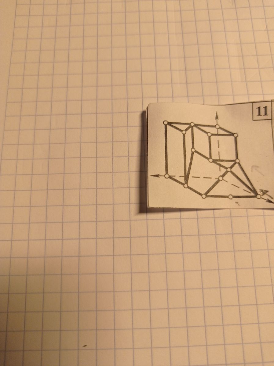

    To jest bryła:
    Izometryczny rzut skomplikowanej bryły geometrycznej z oznaczeniami wymiarów.

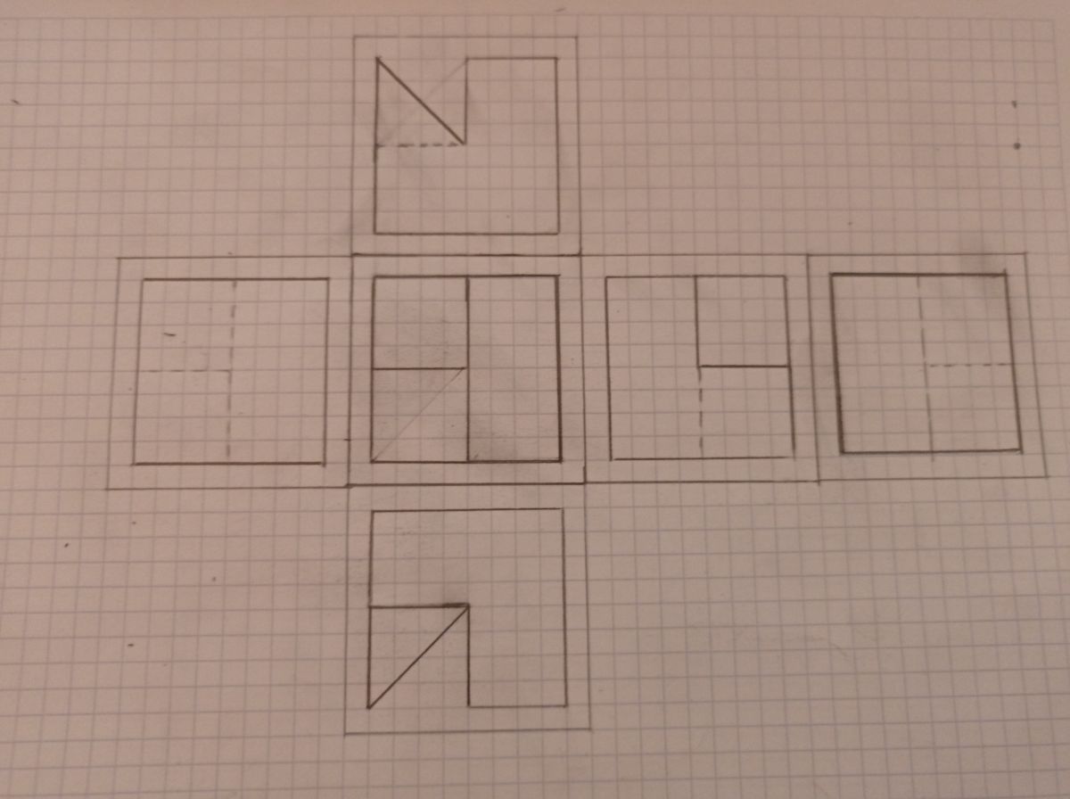

    a to jest rzut:
    Rzut techniczny przedstawiający widok bryły z różnych perspektyw na papierze milimetrowym.

    Powiem Ci tylko, że ja rysowałem sobie ten układ jaki Ty narysowałeś niżej równolegle i prostopadle do wszystkich osi bryły wskazanej wyżej: na lewo i na prawo, w dół i w górę, aby wykryć ew. pułapkę w równoległości czy nierównoległości niektórych (wszystkich) krawędzi, w skali 1:1 co najmniej a przy takim małym rysunku a rzutach jeszcze mniejszych nie jest możliwa ocena ale rysując w powiększeniu to ta pułapka wyjdzie jak szydło z worka przy takim sposobie rysowania jaki ja proponuję... No a Twoje rysunki są w skali mniejszej niż bryła, wiec trudno mi ocenić? Nie wiem, czy te linie przerywane są konieczne, nie znam współczesnych trendów nauczania i rysowania?
