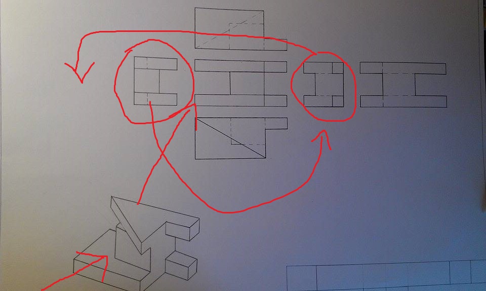

#1 15279297 29 Gru 2015 13:42 Maja_44 Maja_44 Poziom 2 Posty: 3 Autor tematu Post #1 15279297 29 Gru 2015 13:42 Proszę o sprawdzenie rzutowanie- metoda europejska, pozdrawiam
#2 15279401 29 Gru 2015 14:12 Wojciech. Wojciech. Poziom 37 Posty: 3587 Pomógł: 318 Ocena: 464 Pomocny post? (0) Post #2 15279401 29 Gru 2015 14:12 Na pewno dobrze przemyślałaś rzutu boczne? Promuję tematy: 25.05.2024 Regulator PID do grzałki, aby utrzymać napięcie sieciowe poniżej 253V - czy możliwe? 03.10.2017 Podłączenie silnika 3F 380V do falownika 1F 3x230V - czy to możliwe?
#3 15280260 29 Gru 2015 18:59 Maja_44 Maja_44 Poziom 2 Posty: 3 Autor tematu Pomocny post? (0) Post #3 15280260 29 Gru 2015 18:59 Wojciech. napisał: Na pewno dobrze przemyślałaś rzutu boczne? No wydawało mi sie, że jest dobrze, jeden rzut z prawego i lewego boku, a co jest nie tak?
#4 15280292 29 Gru 2015 19:12 Wojciech. Wojciech. Poziom 37 Posty: 3587 Pomógł: 318 Ocena: 464 Pomocny post? (0) Post #4 15280292 29 Gru 2015 19:12 Jeśli patrzymy od powierzchni czołowej(czerwona strzałka), to według mnie tak to ma wyglądać. Promuję tematy: 25.05.2024 Regulator PID do grzałki, aby utrzymać napięcie sieciowe poniżej 253V - czy możliwe? 03.10.2017 Podłączenie silnika 3F 380V do falownika 1F 3x230V - czy to możliwe?
#5 15281892 30 Gru 2015 09:55 Maja_44 Maja_44 Poziom 2 Posty: 3 Autor tematu Pomocny post? (0) Post #5 15281892 30 Gru 2015 09:55 Wojciech. napisał: Jeśli patrzymy od powierzchni czołowej(czerwona strzałka), to według mnie tak to ma wyglądać. Już widzę o co Ci chodzi, dzięki wielkie
