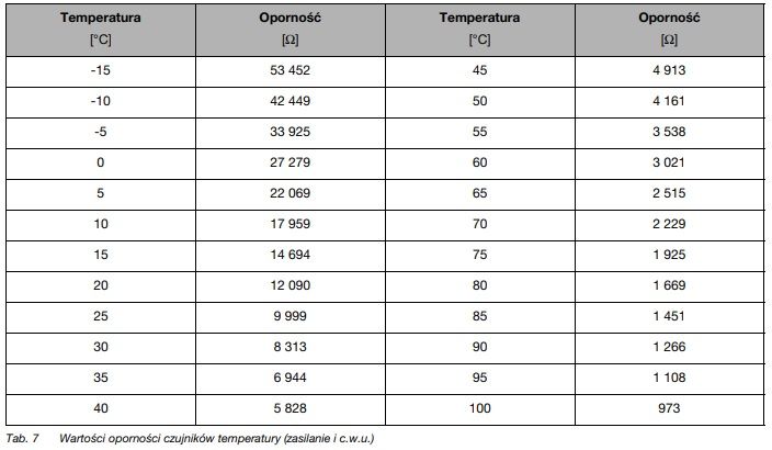

    Nie da się zmierzyć oporu czujnika na płycie, ja tylko podłączę multimetr, to kocioł gaśnie, odłączenie ponownie go uruchamia.
    Znaczy, pokazuje 0 ohm, może o to Ci chodziło, czujniki wymontowane pokazują 11 ohm, jak trzymam je w ręce, czyli w 30 stopniach.
    Jednostki to k ohm, oczywiście.

    Widziałem tabelę, trochę się pomiary rozjeżdżają, nowy czujnik też ma opór jakby rozjechany, niby zgodny z nastawem kotła bo kocioł jest na 40 ustawiony, ale jak dotkne ręką armatury to ewidentnie cieplejsze jest niż 40 stopni.

    Tak mierzyłem, odłączyłem od płyty i oba pokazywały 5.5 kohm, kocioł ustawiony na 40 stopni i kilka minut pracował, więc pomiary w miarę Ok.

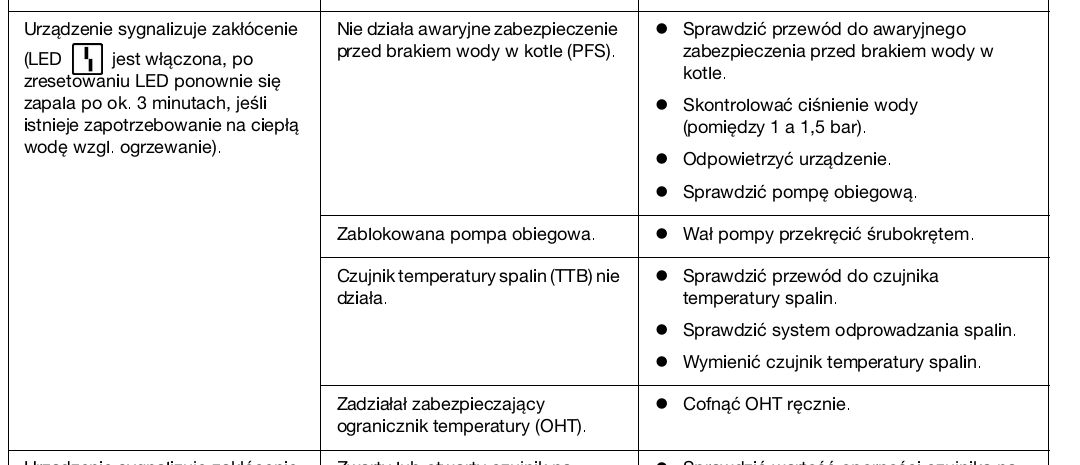

    Może tu jest rozwiązanie i ten mikro stycznik na zabezpieczeniu przed brakiem wody w kotle jest uszkodzony.Fragment tabeli z informacjami o zakłóceniach i ich rozwiązaniach w kotle.

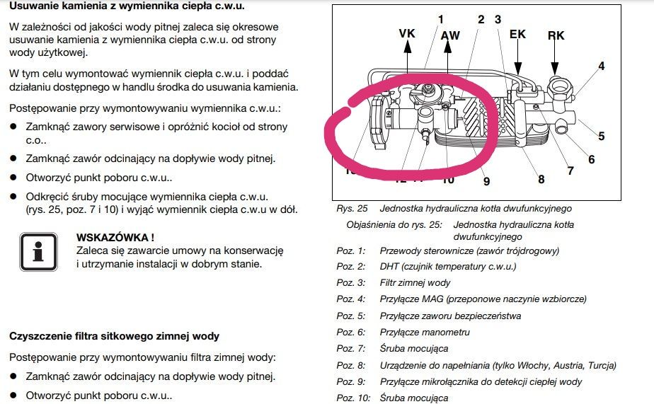

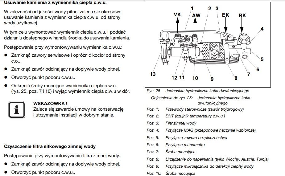

    Mikrostycznik za to odpowiada, może on wariuje, lub coś, co korzysta z jego stanu.

    I to będzie rozwiązanie problemu. Iglica po zamknięciu poboru CWU powinna się całkowicie chować, a ona zatrzymuje się w połowie. Wystarczyło odpiąć mikrostycznik i odpalił się palnik, CO grzeje. Po jakimś czasie pewnie iglica wraca na swoje położenie i wtedy pozwala uruchomić normalnie kocioł. W sobotę czeka mnie czyszczenie zaworu. Jakieś rady, jak go skutecznie wyczyścić? Trzeba coś dokupić? Jakieś simeringi?
