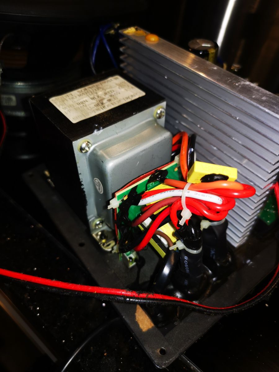

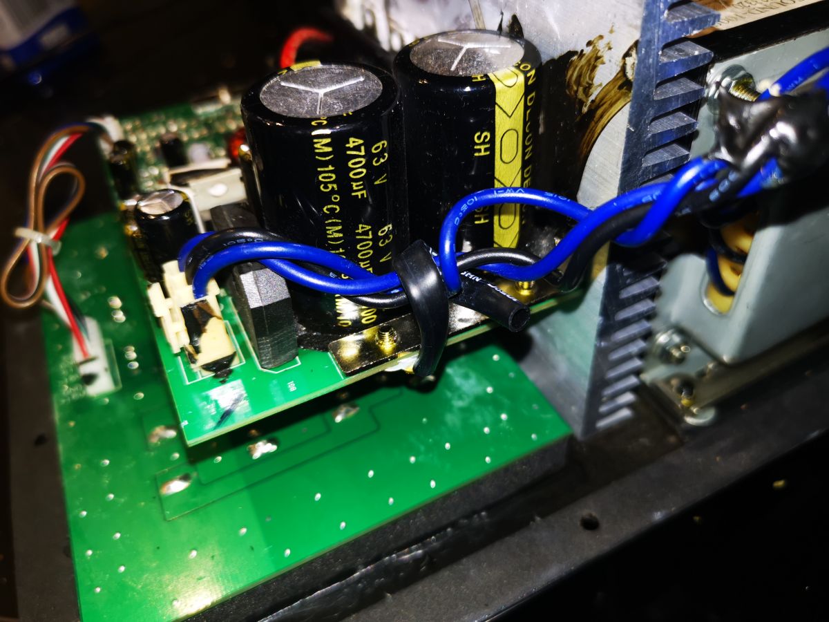

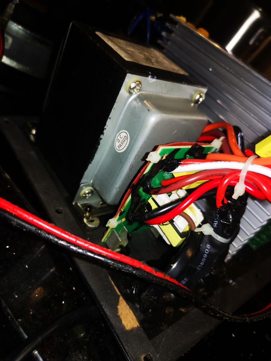

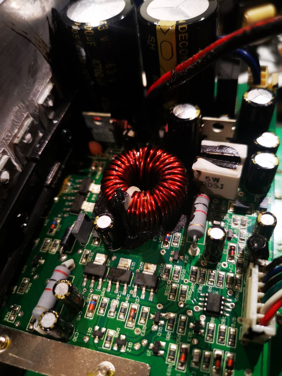

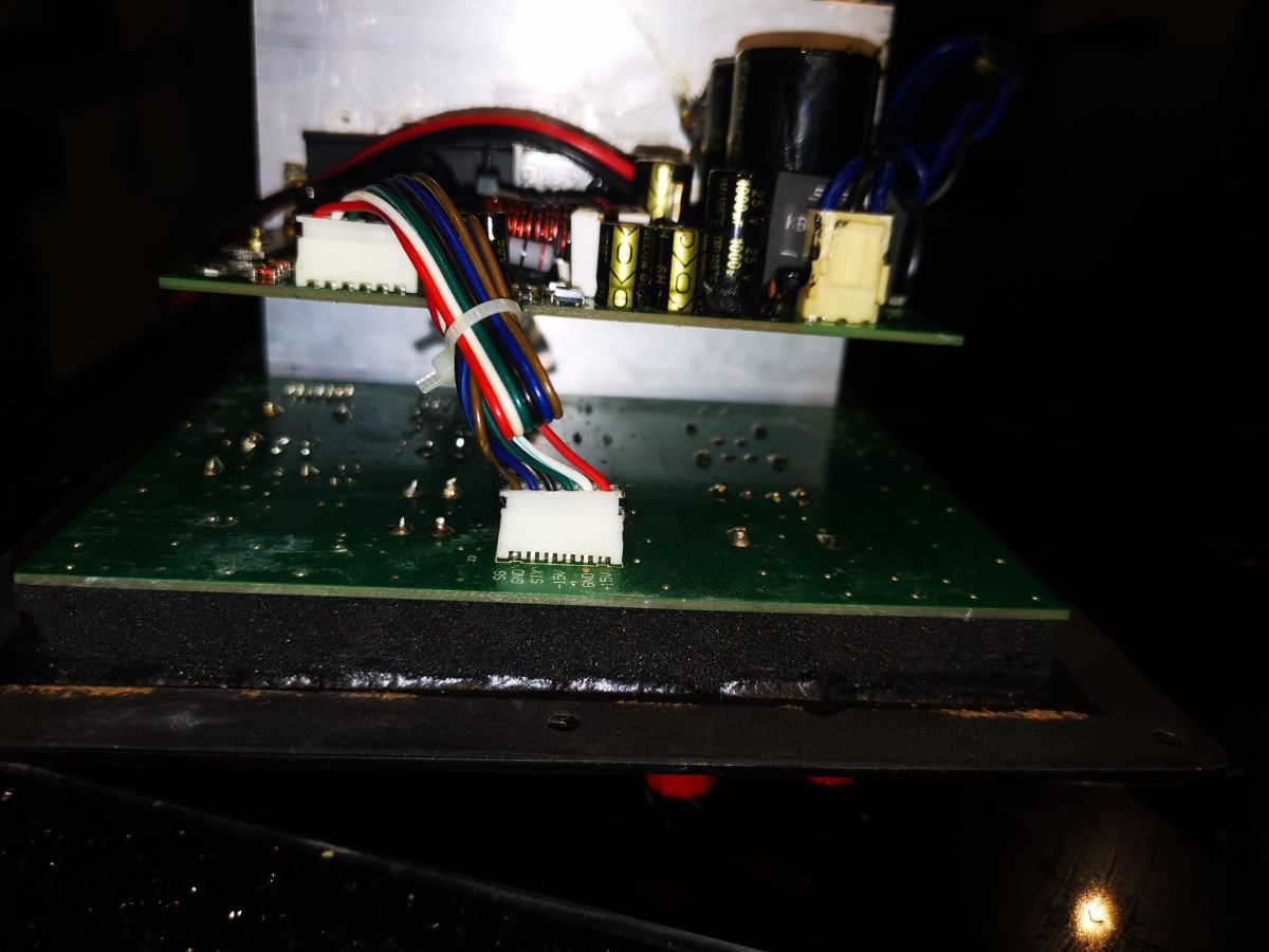

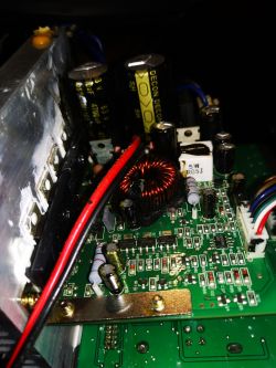

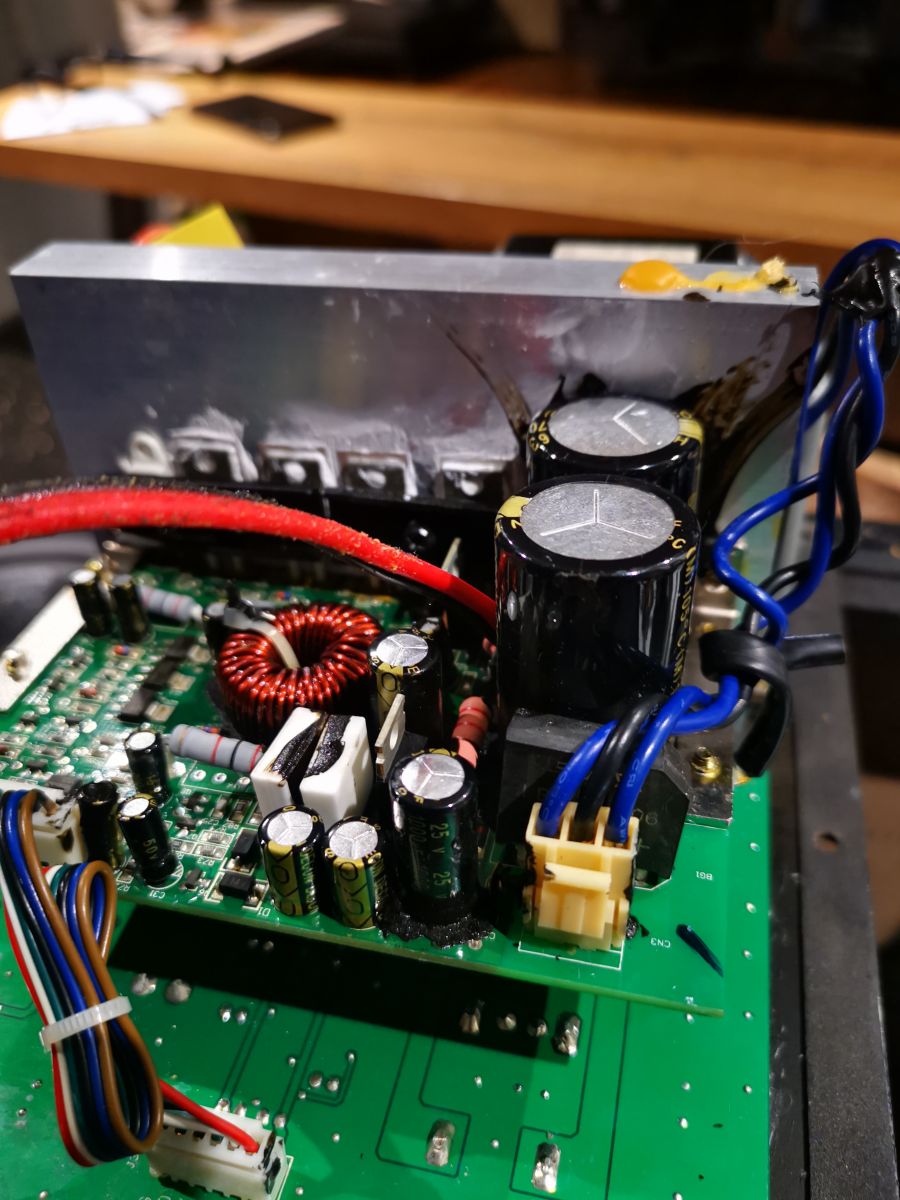

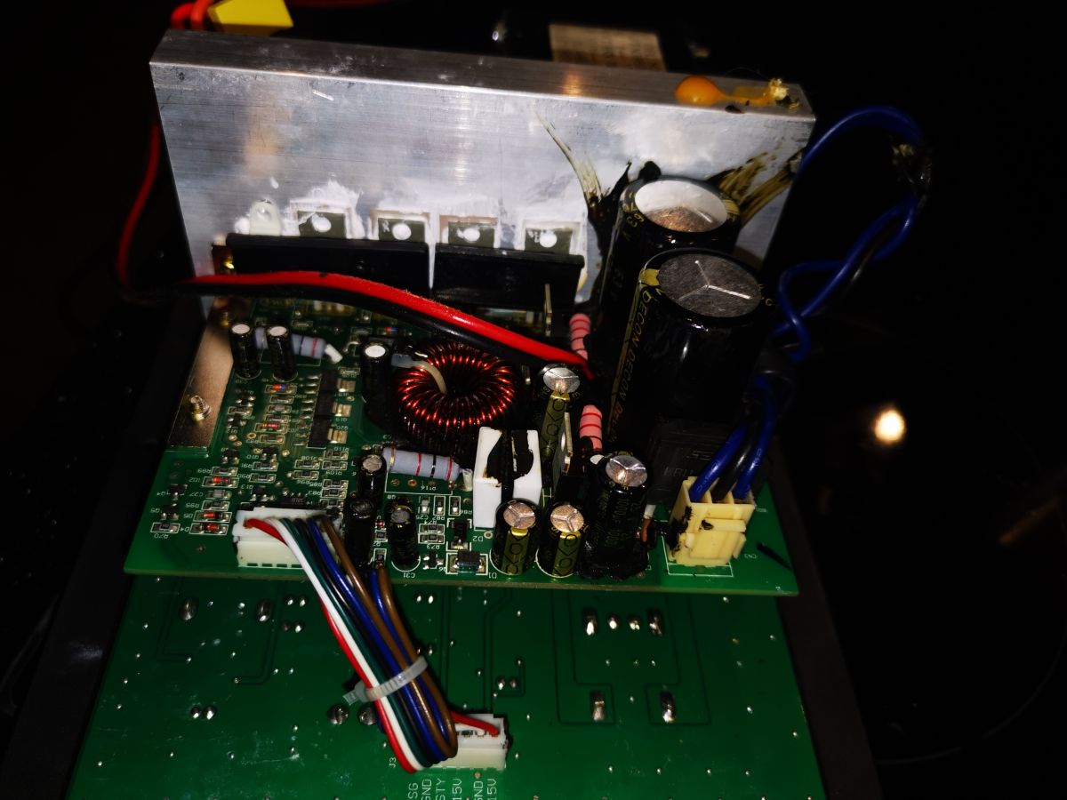

    Mam problem z Subwooferem Aktywnym Monacor Sound - 100sub. Po podłączeniu zasilania głośno buczy. Nie znam się kompletnie na temacie ale chętnie bym poznał rozwiązanie. Suna dostałem gratis bo podobno od czasu do czasu buczał, ale on cały czas buczy. Do wczoraj był używany. Jeśli macie czas to proszę o info. Na płycie widać jakiś czarny nalot jakby się coś przetopiło. Czy to w ogóle jest do naprawy?

    Ja to widzę na samym wstępie kondensatory elektrolityczne do wymiany.
    P.S.
    Proponuję także wyłączenie lampy podczas robienia zdjęć i skorzystanie z jasnego oświetlenia ogólnego - będzie więcej widać na zdjęciach.

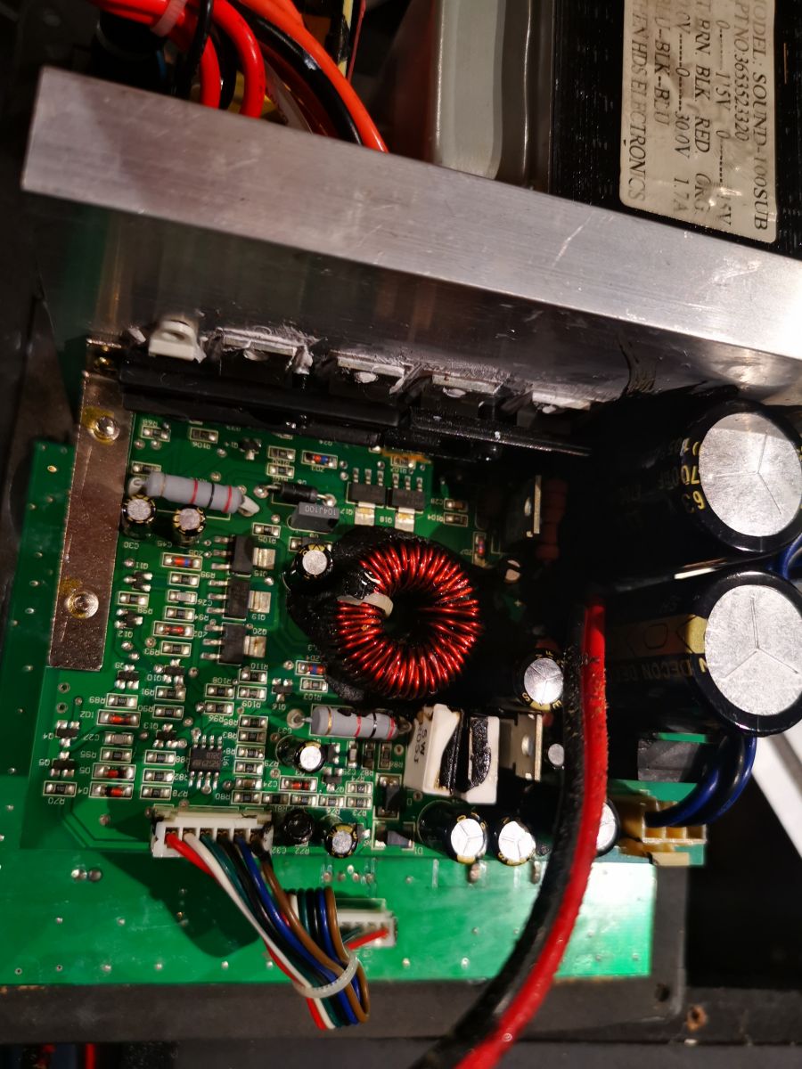

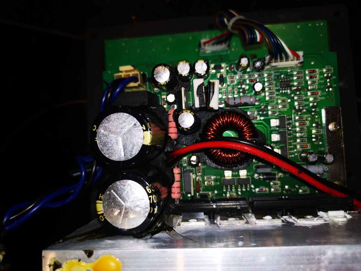

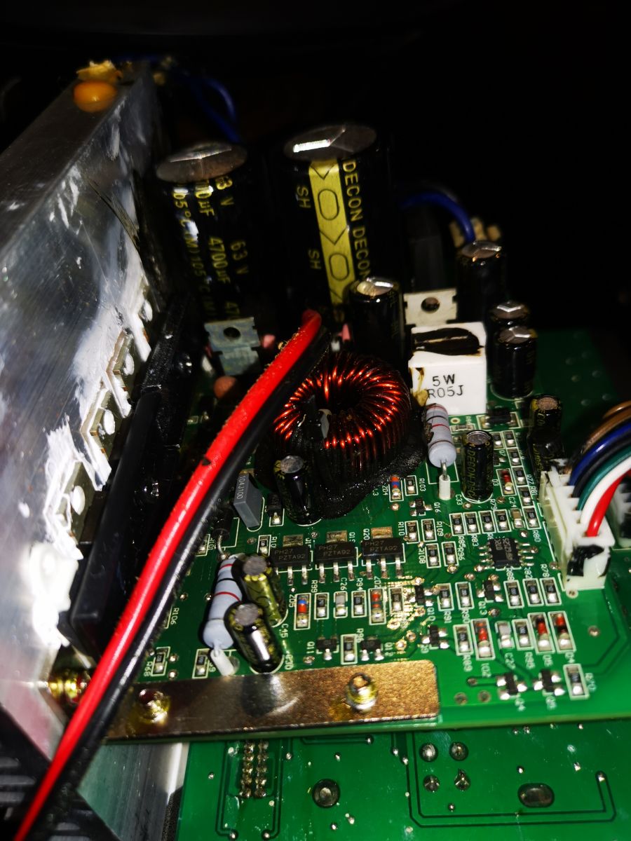

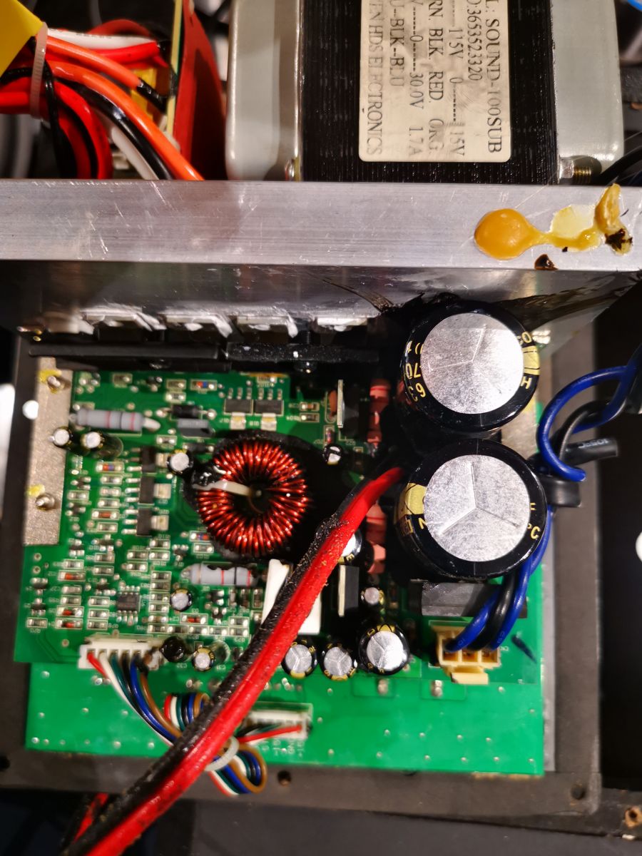

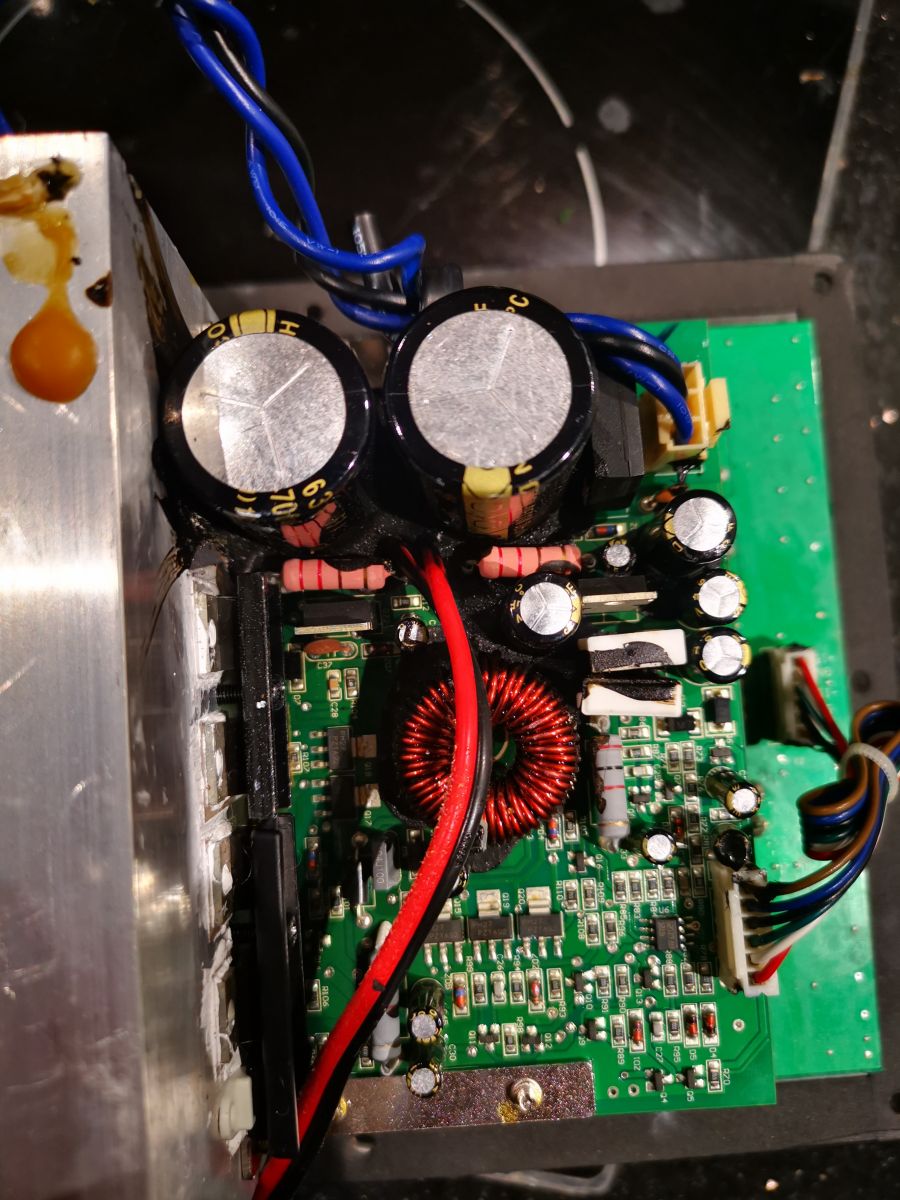

    >>21304689 Wnętrze urządzenia elektronicznego z widocznymi kondensatorami i przewodami. Zdjęcie płytki drukowanej z kondensatorami i cewką miedzianą. Zdjęcie płytki elektronicznej z kondensatorami i innymi elementami. Zbliżenie na płytkę elektroniczną z widocznymi kondensatorami i cewką indukcyjną.
    Podsyłam więcej fotek z lepszym oświetleniem, a jeśli mogę jeszcze zapytać, gdzie szukać części zamiennych?

    Kondensatory się wymienia. Wylutowujesz uszkodzone, kupujesz nowe o takich samych parametrach i wlutowujesz je w miejsce po uszkodzonych. Na pewno wszystkie, które są wybrzuszone, natomiast nie jest ich wiele więc można wymienić wszystkie. Od temperatury uległy uszkodzeniu nie tylko te w gałęziach zasilania, ale mogły się uszkodzić (stracić parametry) również te w torach audio.
    Elementy zamienne możesz kupić na Allegro lub w TME. W pierwszym przypadku możesz kupić taniej, ale nie warto dziadować i wybierać opcji typu "20 sztuk za 2zł", bo to się szybko zemści.

    Kondensatory wymieniłem, ale głośnik buczy nadal tak samo. Macie jakieś pomysły, co bym mógł jeszcze sprawdzić lub wymienić?

    Z filmu wynika, że masz stałe napięcie na wyjściu - wciąga membranę.
