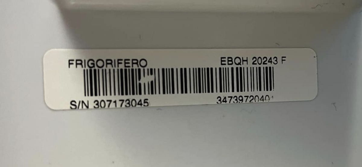

  • #5 21305936
    zygzag70
    Posty: 287
    Ocena: 64
    Mam takie coś.
    Etykieta z kodem kreskowym i numerem seryjnym na urządzeniu.
