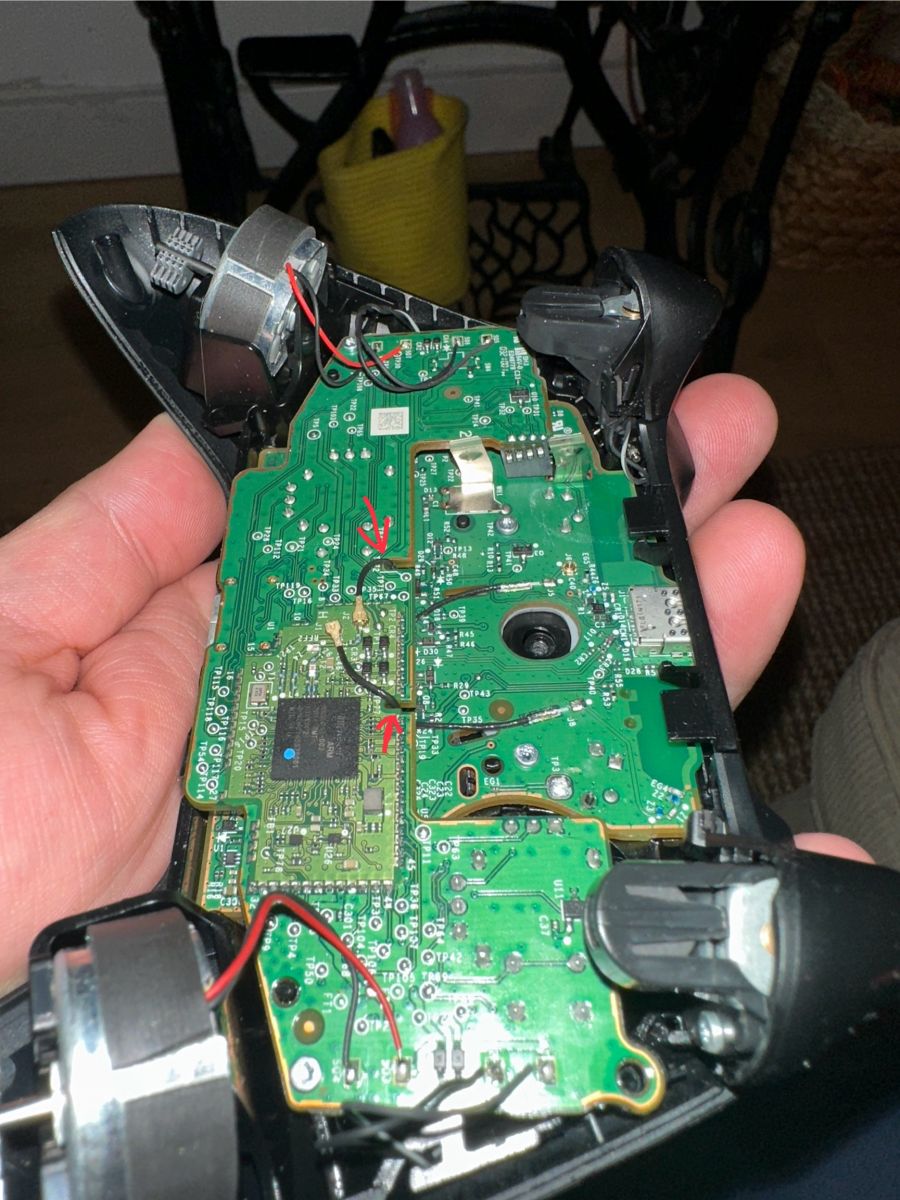

    X BOX seres X. Kontroler się wyłącza w losowych momentach. Na ekranie TV wyskakuje komunikat, lampka na kontrolerze miga i po kilku sekundach można grać dalej kilka minut albo kilkanaście sekund i sytuacja się powtarza.
    Co sprawdzono:
    - Podmieniono ogniwa na różne komplety, alkaliczne czy w pełni naładowane akumulatorki.
    - Konsola działa bezproblemowo z innym kontrolerem bezprzewodowym.
    - Kontroler został zaktualizowany i nie wykazuje błędów.
    - Problem występuje głównie podczas grania, aczkolwiek możliwe, że konsola nie sprawdza komunikacji z kontrolerem podczas np aktualizacji gier.
    - Kontroler działa bezproblemowo kiedy podłączony kablem USB.
    Kontroler był rozkręcany, bo jeden z potencjometrów driftował, zostało nakapane (niedużo) WD40.
    Co jeszcze sprawdzić, bo z kablem ciut niewygodnie?

    Na moje oko to tam nie ma nigdzie korozji po bateriach?

    Korozji nie było, styki czyściutkie, ale sobie pomyślałem, że antenki mogą nie zbyt dobrze stykać.
    Rozkręciłem kontroler jeszcze raz i włożyłem kabelki - najprawdopodobniej antenowe bo styki koncentryczne - do przewidzianych slotów.
    Wnętrze rozkręconego kontrolera z widoczną płytą główną i podłączonymi kabelkami.
    Jak na razie kontroler pracuje bez przerw.

    Stawiam ze poruszyles w gniazdach i tyle, cos tam nie stykalo.
