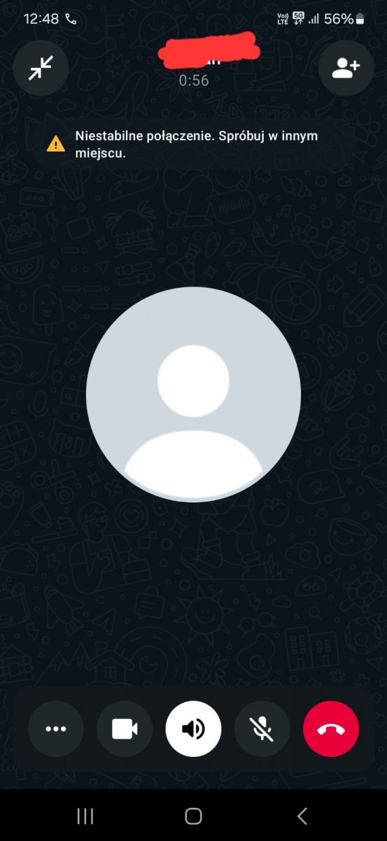

    Witam, w trakcie rozmowy telefonicznej za pomocą komunikatora WhatsApp, czy korzystam z sieci domowej przez router, czy też używając danych mobilnych poza zasięgiem routera, np. gdzieś na ulicy w centrum miasta, pojawia mi się na ekranie telefonu informacja "niestabilne połączenie, spróbuj w innym miejscu". Często rozłącza rozmowę i wyskakuje informacja "łączę ponownie". Dzieje się to w różnym czasie w trakcie rozmowy, np. po minucie, czasem po 5 minutach. Zdarzają mi się to często, kupiłem nawet drugi nr telefonu i kartę telefoniczną, włożyłem do innego modelu telefonu i również na drugim numerze takie cuda się dzieją!!! PROSZĘ O informację, co może być przyczyną, dziękuję bardzo. PS. Dołączam zrzut, jak to wygląda. Zrzut ekranu z rozmowy na WhatsApp z komunikatem o niestabilnym połączeniu.
    Stań 500m od masztu komórkowego/LTE, a połączenie będzie jak skała.

    Problem moze być w jakosci Twojej sieci. Nawet w domu ludzi nieraz mają tragedię, bo zamiast przewodów "przecież mam MESH" a połączenie z operatorem na bieda LTE.
    Natomiast jeszcze trzeba brać pod uwagę łącze u rozmówcy oraz jakość połączenia pomiędzy operatorami. Szczególnie jak rozmowa na drugi koniec swiata.

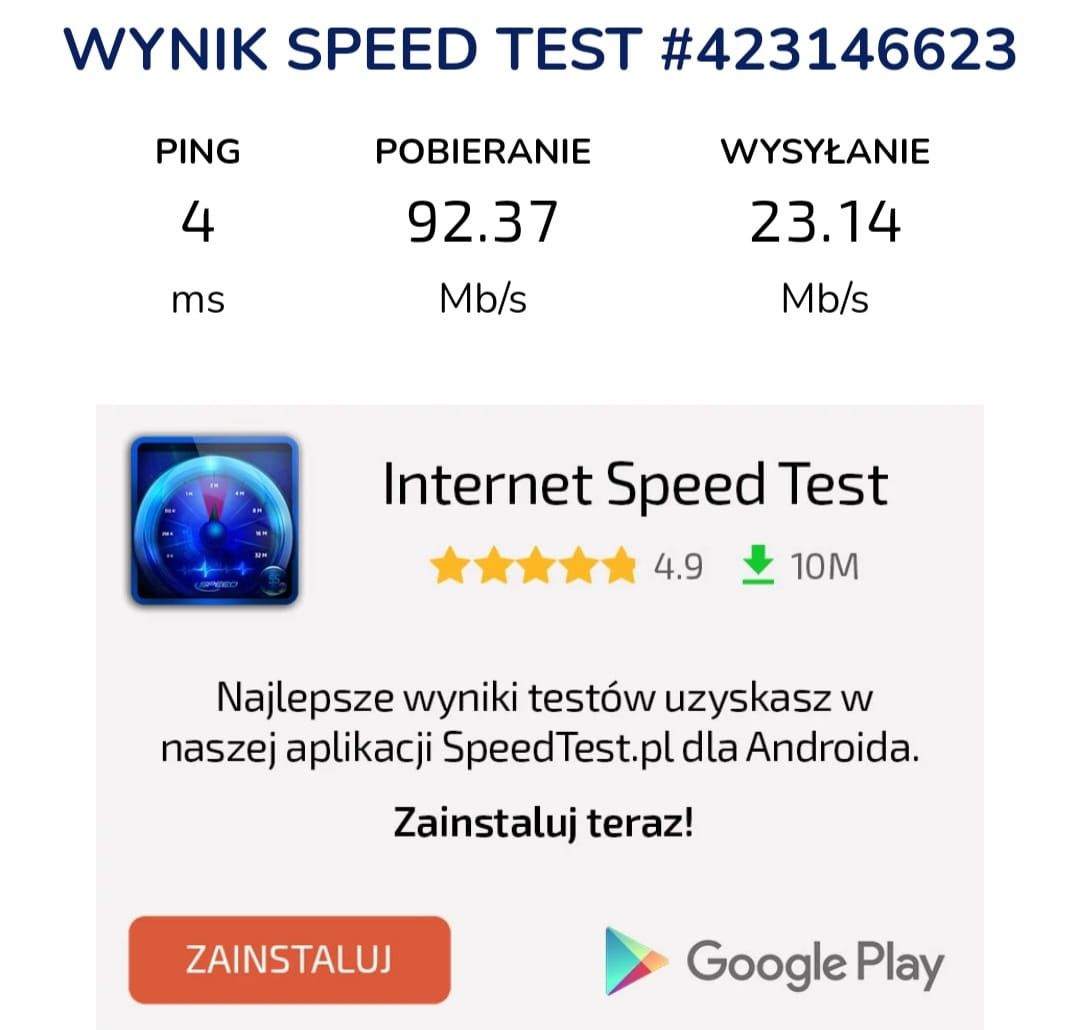

    Zrzut ekranu z wynikami testu prędkości Internetu z aplikacją do pobrania. . Zdjęcie poglądowe. Przepraszam za zdawkowość . Sam niewiem co jest :). A może być tak że coś ktoś zakłóca ?
  • #9 21314696
    IC_Current
    Specjalista Sieci, Internet
    Posty: 9098
    Pomógł: 1494
    Ocena: 2494
    Tu jest ok.

    rozmowa z osobą z tej samej dzielnicy ,plus internet światłowód 250 mbit/ pobieranie, wysyłanie 20mbit/s
    Teraz to 20Mb uploadu, podziel Sobie przez 8 i masz realny transfer w MB - a to przy założeniu, że w tym momencie z tego netu korzystasz tylko Ty.
