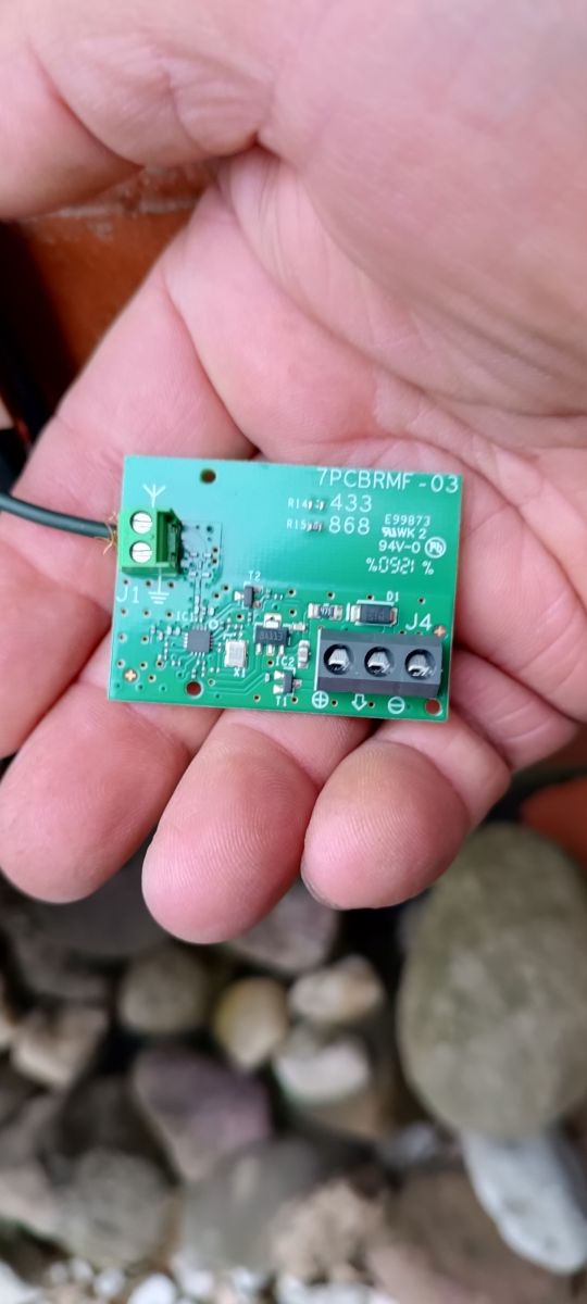

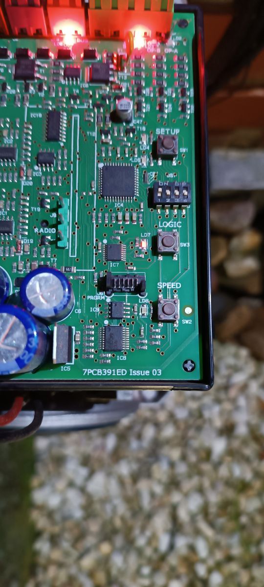

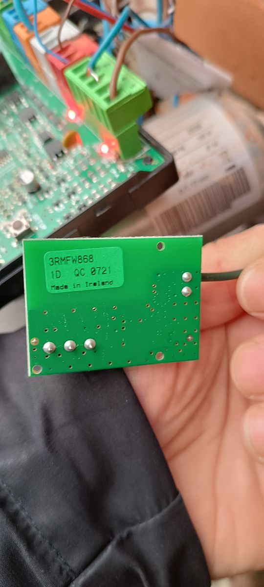

    Witam wszystkich mam problem z bramą a raczej z elektroniką do zamykania bramy.
    Problem polega na tym że do tej pory było wszystko ok. Mogłem zamykać i otwierać bramę za pomocą 3 pilotów jednak z jednym z nich coś się stało i brama nie reagowała na pilota wcale. Postanowiłem zaprogramować go od nowa jednak doprowadziłem do stanu gdy przestały działać wszystkie piloty. Trochę się pomęczyłem i udało mi się doprowadzić do takiego stanu że wszystkie piloty otwierają bramę jednak nie mogą jej zamknąć. Brama zamyka się sama po upływie minuty. Czytałem instrukcje od centrali FAAC E391 jednak nigdzie nie znalazłem odpowiedzi. Załączam zdjęcia centrali i filmik z działania otwierania bramy.
    Zbliżenie na płytę elektroniki centrali FAAC E391 z podświetlonymi wskaźnikami LED. Płytka elektroniczna w dłoni. Elektroniczna płytka centrali FAAC E391 z kablami i diodami LED

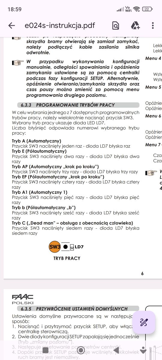

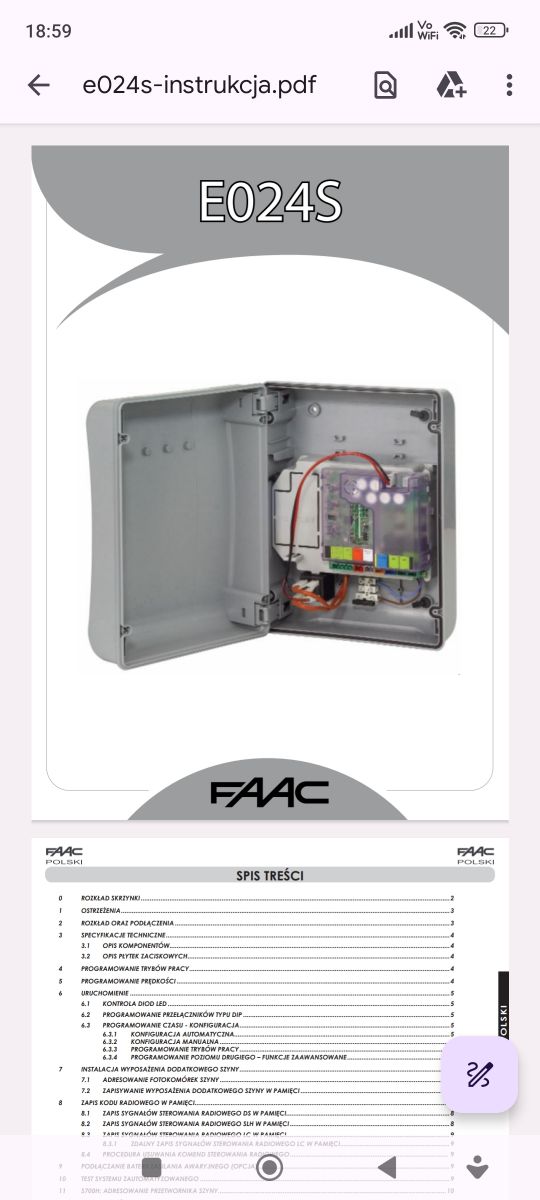

    Udało się rozwiązać problem. Pomocna w tym okazała się inna instrukcja zaczerpnięta z sieci. Dodam ja w załączniku gdyby ktoś potrzebował. Najistotniejszy okazał się fragment z programowaniem trybu pracy bramy. W mojej starej instrukcji były tylko 2 zdania o tym więc mogłem się męczyć. W drugiej instrukcji jest wszystko ładnie opisane. Na chwilę obecną brama działa tak jak chciałem. Przyciskiem na pilocie otwieram, zamykam a także zatrzymuje w trakcie zamykania lub otwierania. Wystarczyło wybrać 4 tryb pracy centralki. Fragment instrukcji programowania trybów pracy bramy. Instrukcja obsługi E024S FAAC z widokiem na komponenty wewnątrz skrzynki.
