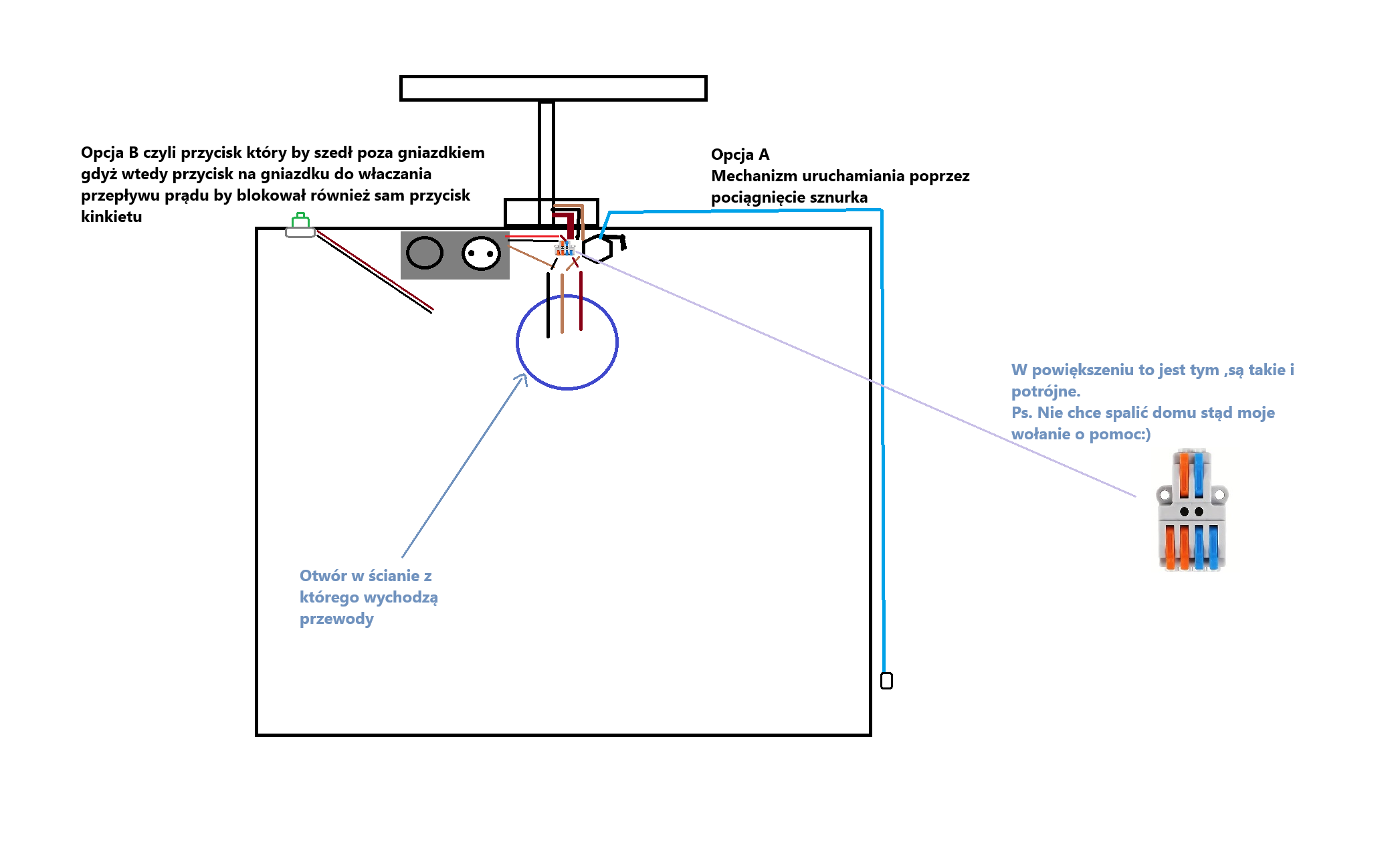

    Obiecałem partnerce nową szafkę łazienkową nad umywalkową i kinkiet. Sęk w tym że w wynajmowanym mieszkaniu nie ma szans na skuwanie ściany.
    Czy istnieje więc możliwość podpięcia kinkietu przez osobny wyłącznik do gniazdka z wyłącznikiem który by nie miał wpływu na wspomniany osobny wyłącznik kinkietu i to wszystko do zasilania?

    Zrób zdjęcie ściany i narysuj w paincie: tu kinkiet, tu zasilanie, tu włącznik, tędy przewód, może będzie łatwiej się dogadać.
    Brutal007 napisał:
    ciąż muszę otwierać szafkę by włączyć kinkiet
    tego też nie rozumiem. Masz gniazdko wewnątrz szafki? Zdjęcie by ułatwiło.

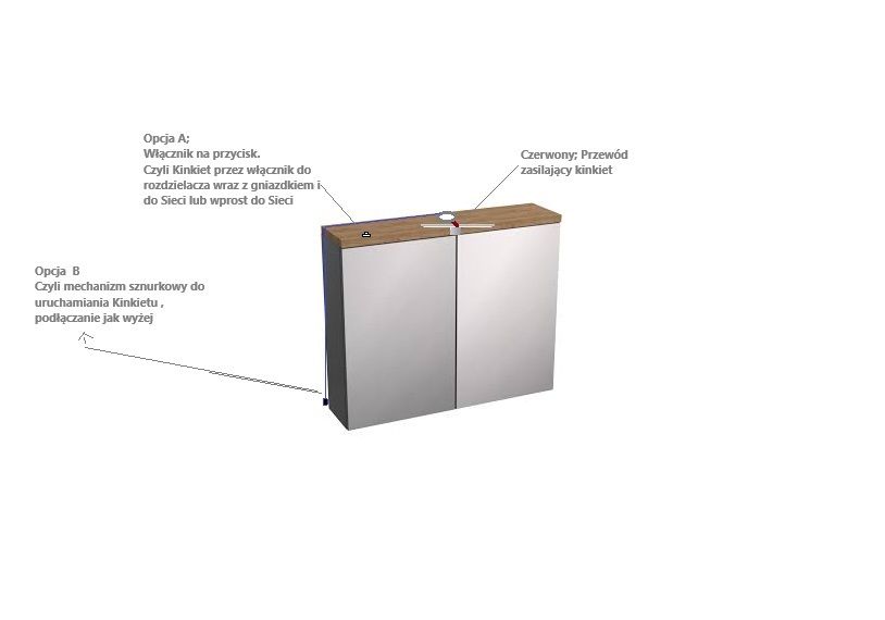

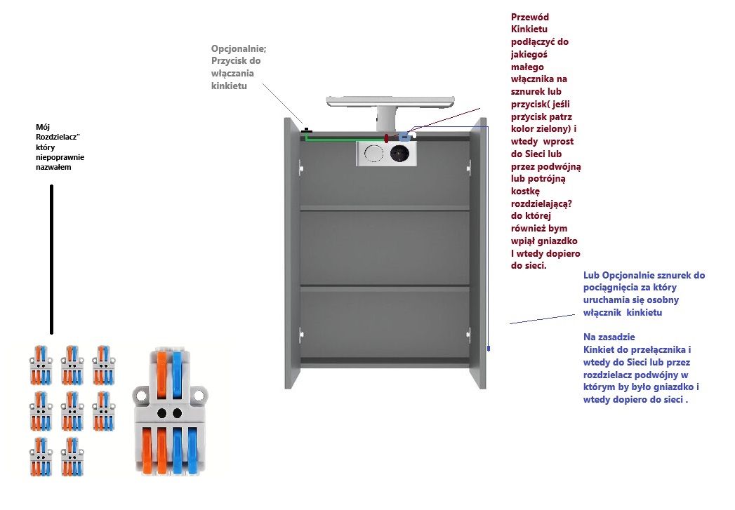

    Wporządku tak napisałem ,że i mi trochę było by od boku patrząc trudno zrozumieć lecz nie potrafię chyba inaczej.
    Proszę o wyrozumiałość ,nigdy nie pracowałem w elektryką większą niz przerobienie wtyczki od odkurzacza ale pojętny jestem wiec rade sobie dam. Prosze równiez o wyrozumiałość dla prostoty jaką przedstawiłem w "pracach" zdjęciach
    Dołączam zdjęcia o które prosiłeś z wyjątkiem ściany która opisałem mniejwięcej. Otwarta szafka z opisami na tle ściany. Schemat elektryczny z opisami dotyczący podłączenia kinkietu. Schemat podłączenia kliki z opcjami A i B Schemat instalacji elektrycznej z dwoma opcjami włączników.
    Dwa mechanizmy o których mówie a które poki co wpadły mi do głowy to ;
    Dziękuje

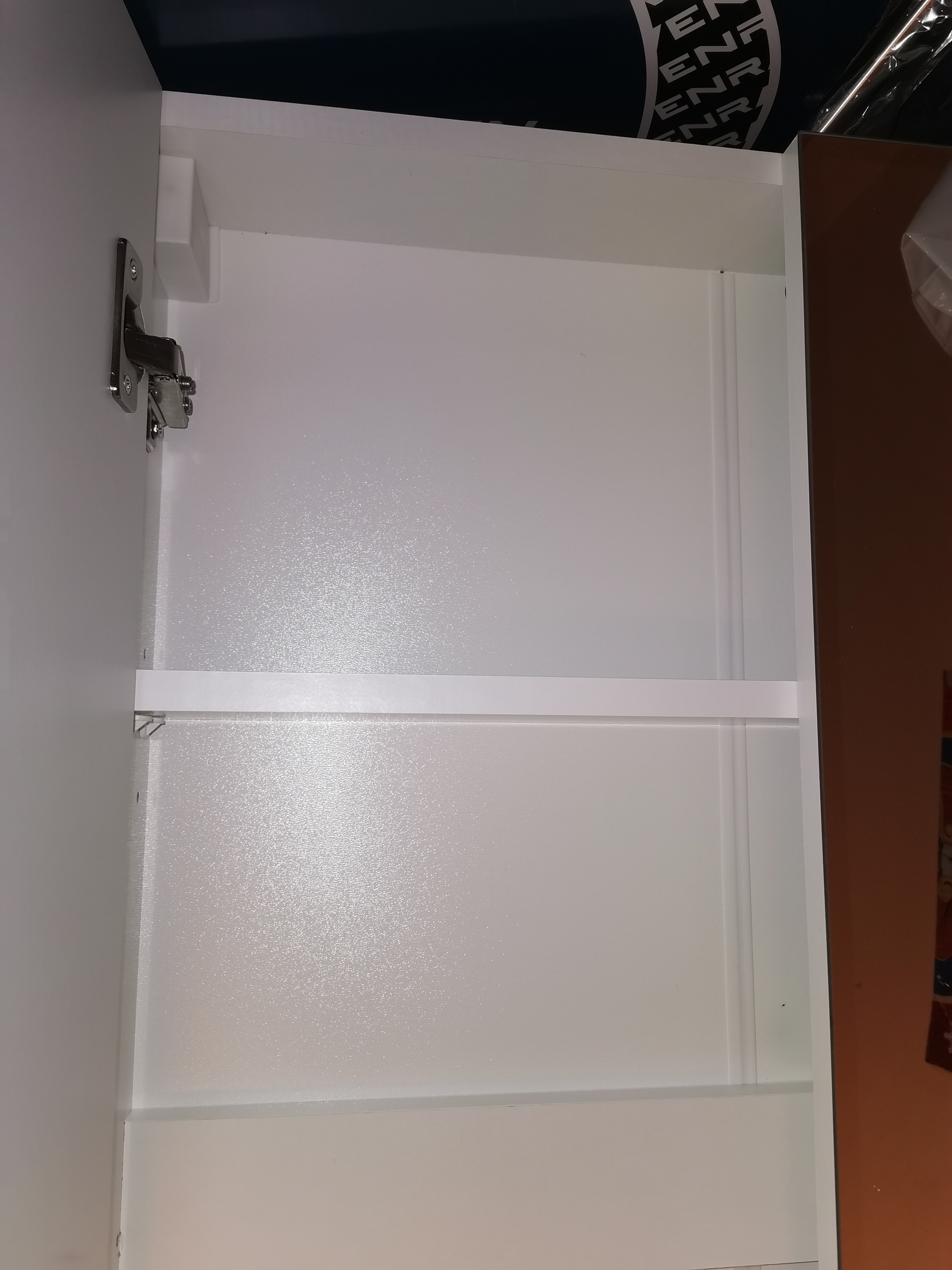

    Ok, czyli chcesz przykręcić lampkę na szafce z lustrem i gdzieś wstawić do niej wyłącznik.
    Zasilanie masz wewnątrz szafki i tu pytanie - czy jest to zasilanie "na stałe" pod gniazdko, czy też może wyłączane wyłącznikiem od światła? Bo często takie wypusty oświetleniowe nad lustrem idą już przez wyłącznik?
    Wszędzie wrysowujesz to gniazdko "combibox" z aukcji, które jest gniazdkiem z zasilaczem na 12V. Czy zależy Ci na gniazdku w szafce, czy chodzi o wyłącznik (klawisz do lampki) czy też o zasilacz?
    I tu kolejne pytanie czy lampka której chcesz użyć jest na 230VAC czy na 12VDC ? Czy jeszcze jej nie masz ? (link nie działał, aukcja zakończona)
    Czu jak zrobisz włącznik na górze tej szafki (tak rozumiem z rysunku) to wszyscy zainteresowani sięgną do niego?
    Ale ogólnie jak najbardziej można sobie podłączyć lampkę przez wyłącznik. Wrzuć zdjęcia wnętrza szafki z uwzględnieniem tych przewodów zasilających i ich kolorystyki.

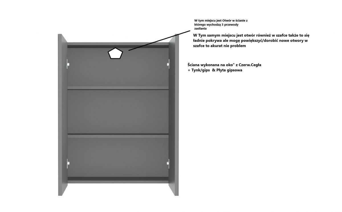

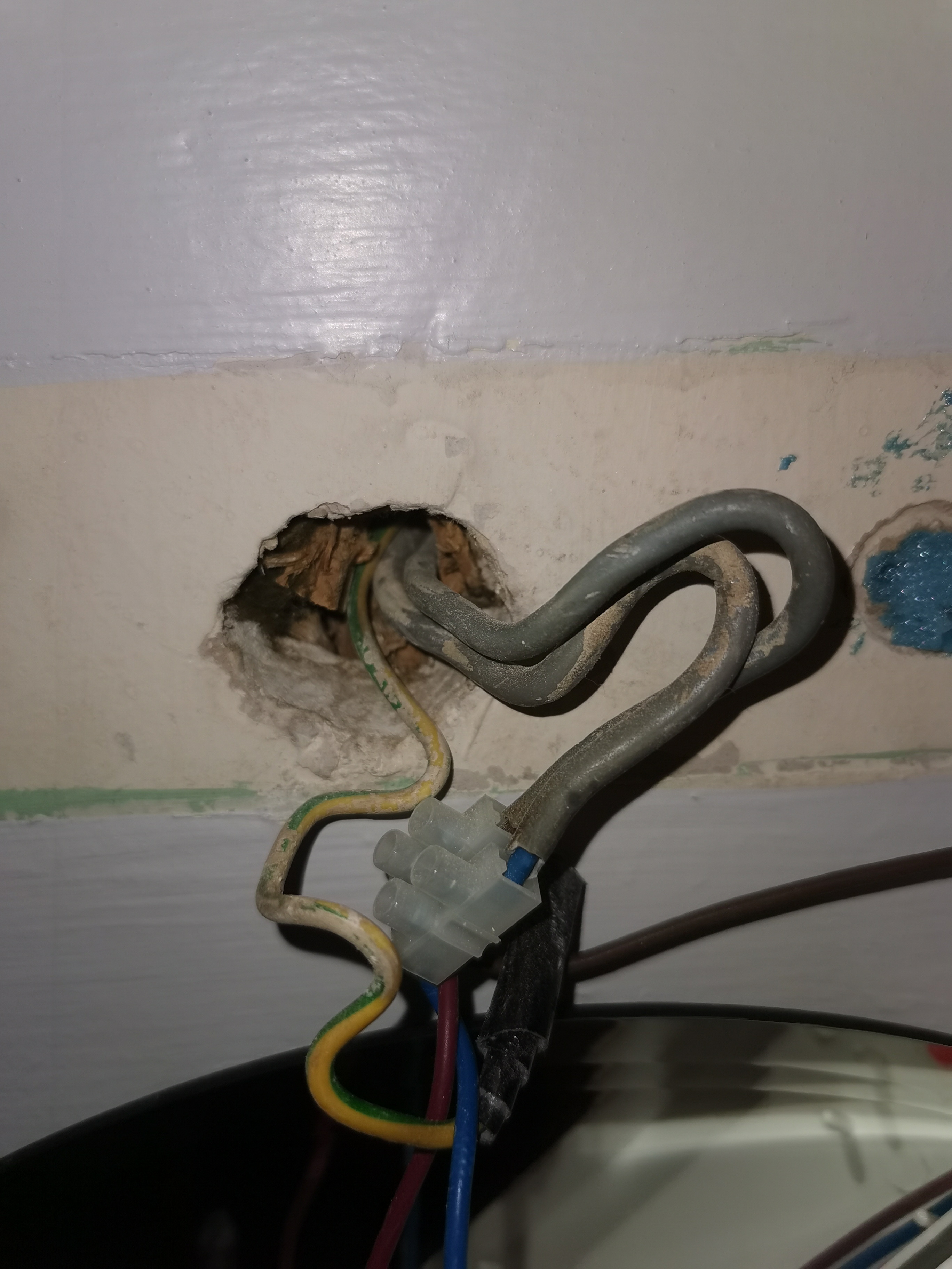

    Dokładnie tak , chce przykręcić lampkę na szafce z lustrem i gdzieś Poza szafką (nie w niej ) wstawić włacznik/wyłacznik bym nie musiał otwierać szafki by włączać kinkiet , tylko z zamkniętą szafką gdzieś jakoś uruchamiać kinkiet.
    Zasilanie wewnątrz "szafki" a raczej za nią jest na stałe , jest niezależnie uruchamiane bez względu czy włacze światło (przysufitowe) w łazience.
    Wrysowywuje ten combibox bym mógł w szafce podłaczać ładowarke do szczoteczki do zębów/golarki czy kobiecie suszarke do włosów itp. <----- Tylko nie wiem czy kupiłem wówczas właściwy produkt ? Zmyla mnie te" 12v z zasilaczem" które opisałeś co do tego produktu. A kupowałem na szybko ten Combibox wierząc ,że osobno w nim wepnę do przycisku włącz/wyłącz kinkiet a gniazdko będzie niezależne od przycisku obok, a dopiero po czasie zrozumiałem,że przycisk włącz wyłącz w combibox jest stworzony dla właśnie gniazdka obok.
    Także jestem otwarty na kupienie innego typu gniazdka do szafki jeśli potrzeba.
    Zależy mi na Gniazadku w Szafce oraz na niezależnym od gniazdka wyłączniku/klawiszu do lampki.
    Co do Zasilacza to nawet nie wiem o co chodzi szczerze :)
    Co włacznika na górze tej szafki <-- dokładnie tak rozumiesz, wszyscy zainteresowani sięgną do niego bezproblemowo.

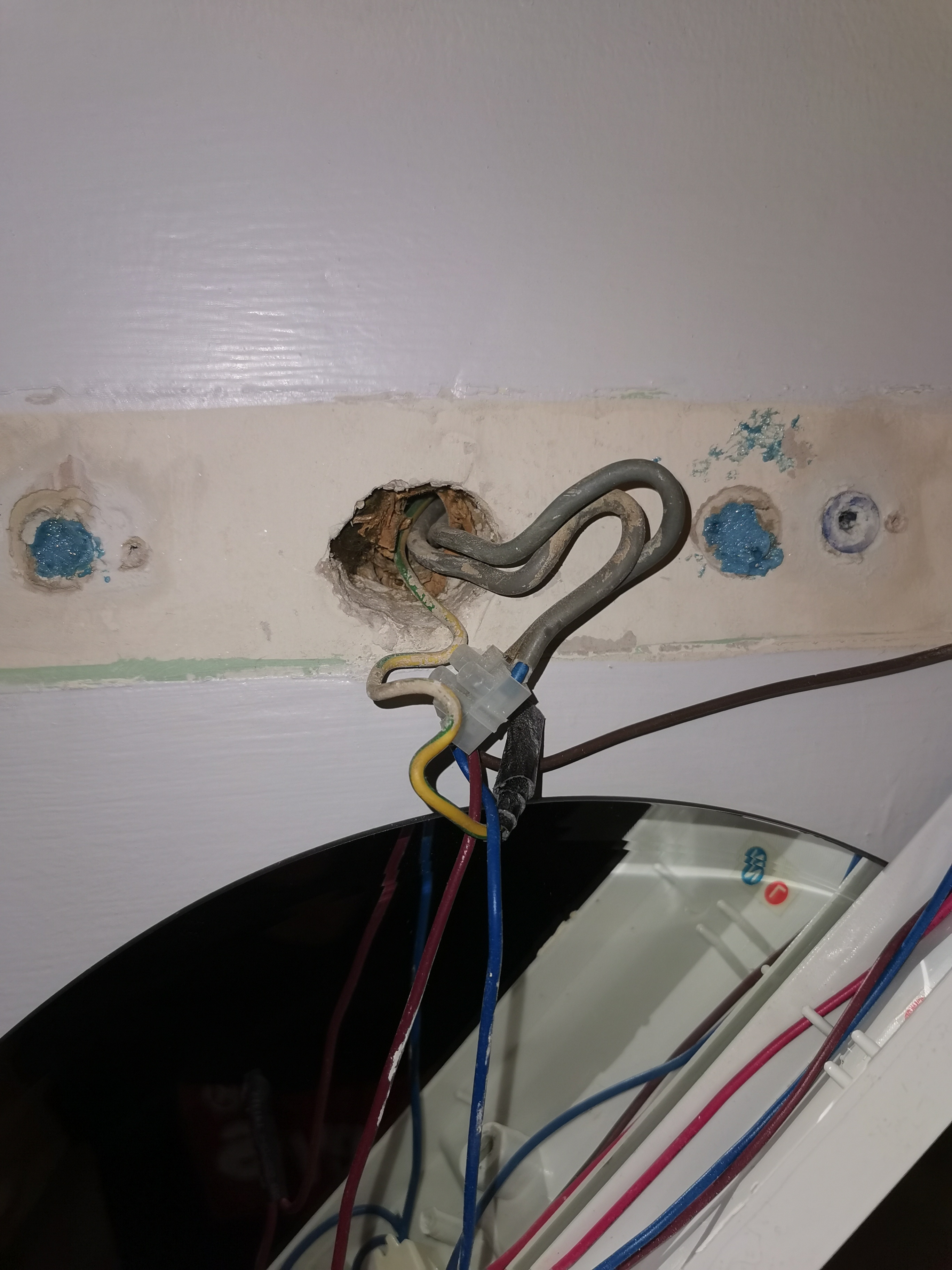

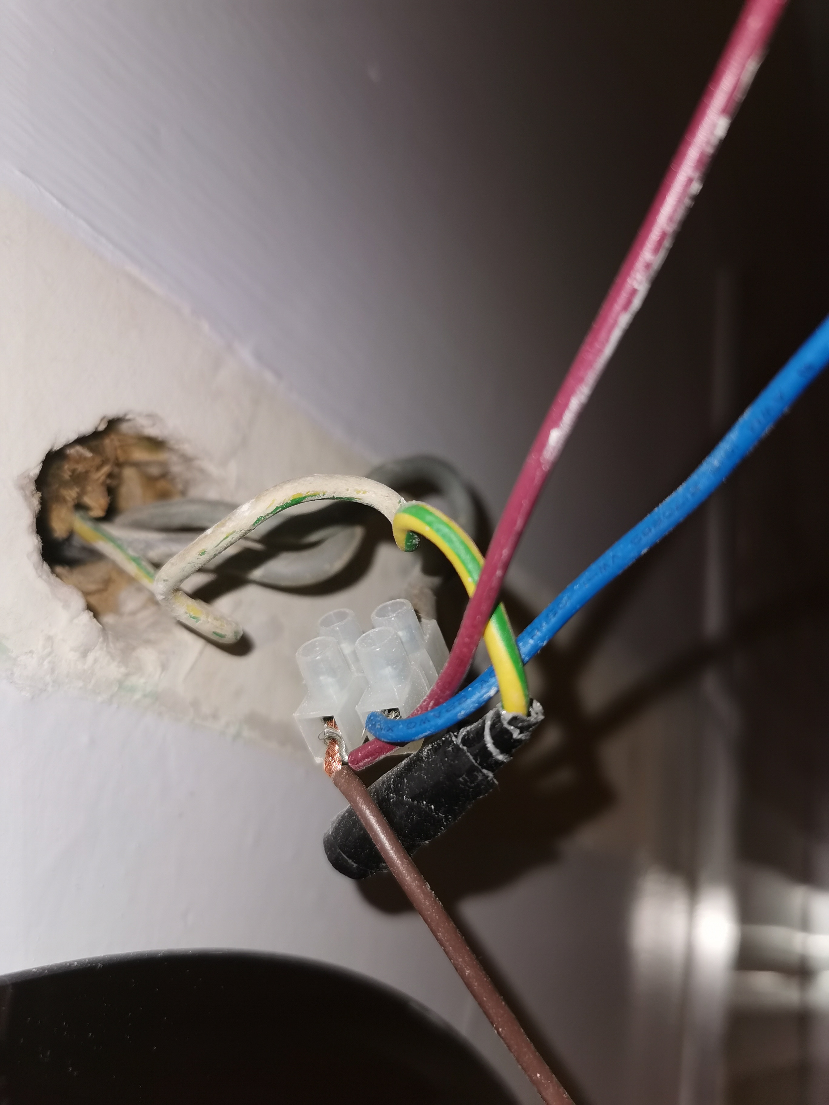

    Wrzucam Zdjęcia Szafki która leży na łóżku złożona bo nie wiedziałem jak będe musiał w niej wyciąć/wydrążyć miejsce na gniazdko i chciałem najpierw przygotować projekt jak to podłącze wszystko i czy istnieje taka możliwość bo jak widzisz średnio na jeża mi to wyszło.
    Mam miernik typowy Multimeter jak prawie u każdego w domu (choć nie dokońca potrafie go używac, głównie baterie nim sprawdzałem i V na urządzeniach USB.
    Próbówke mam. Typowej Żarówki z dwoma przewodami nie mam ale mogę ogarnąć to pikuś akurat.
    A Specyfikacja dokładnie mojej lampki przedstawia się następująco;

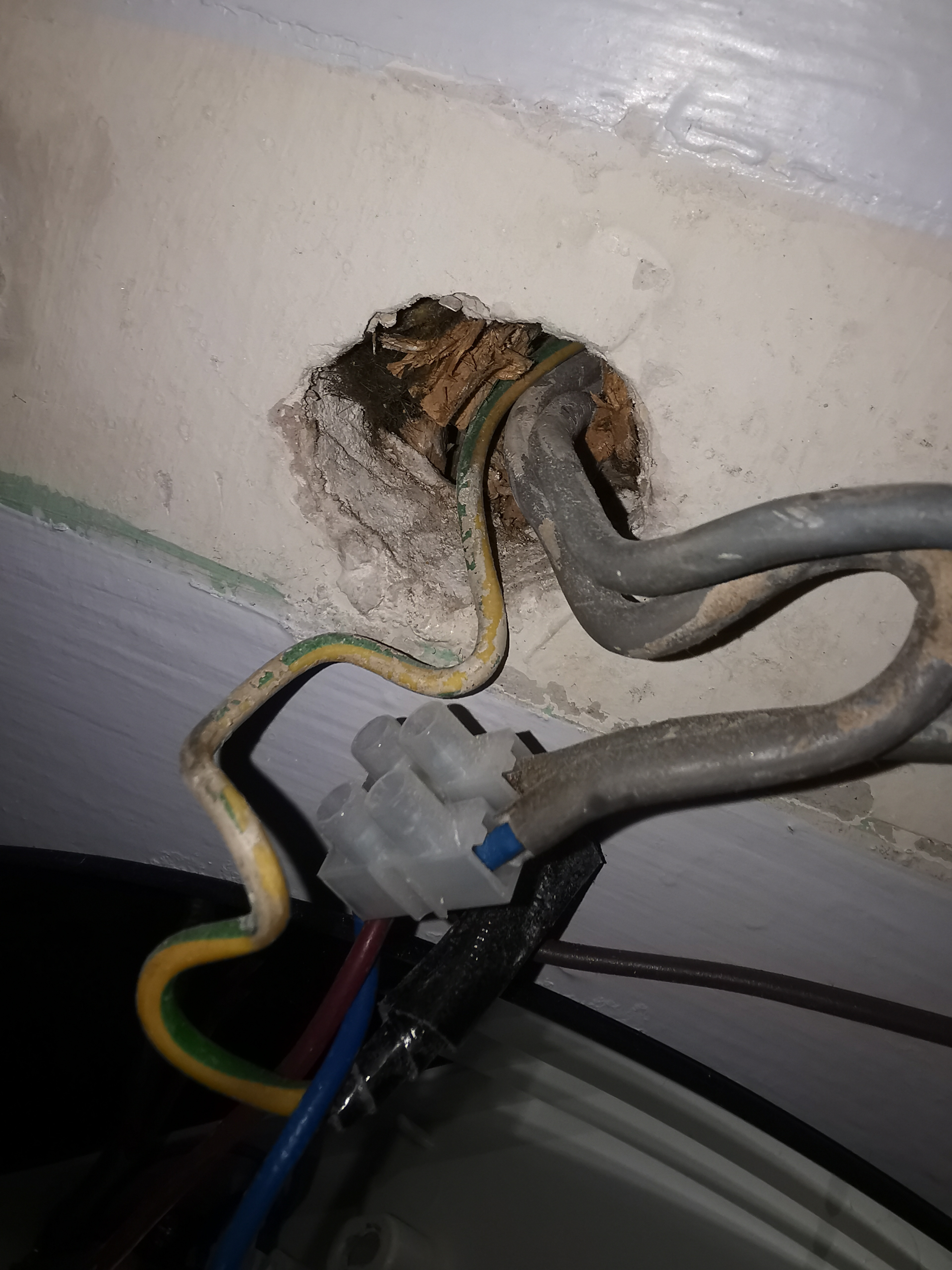

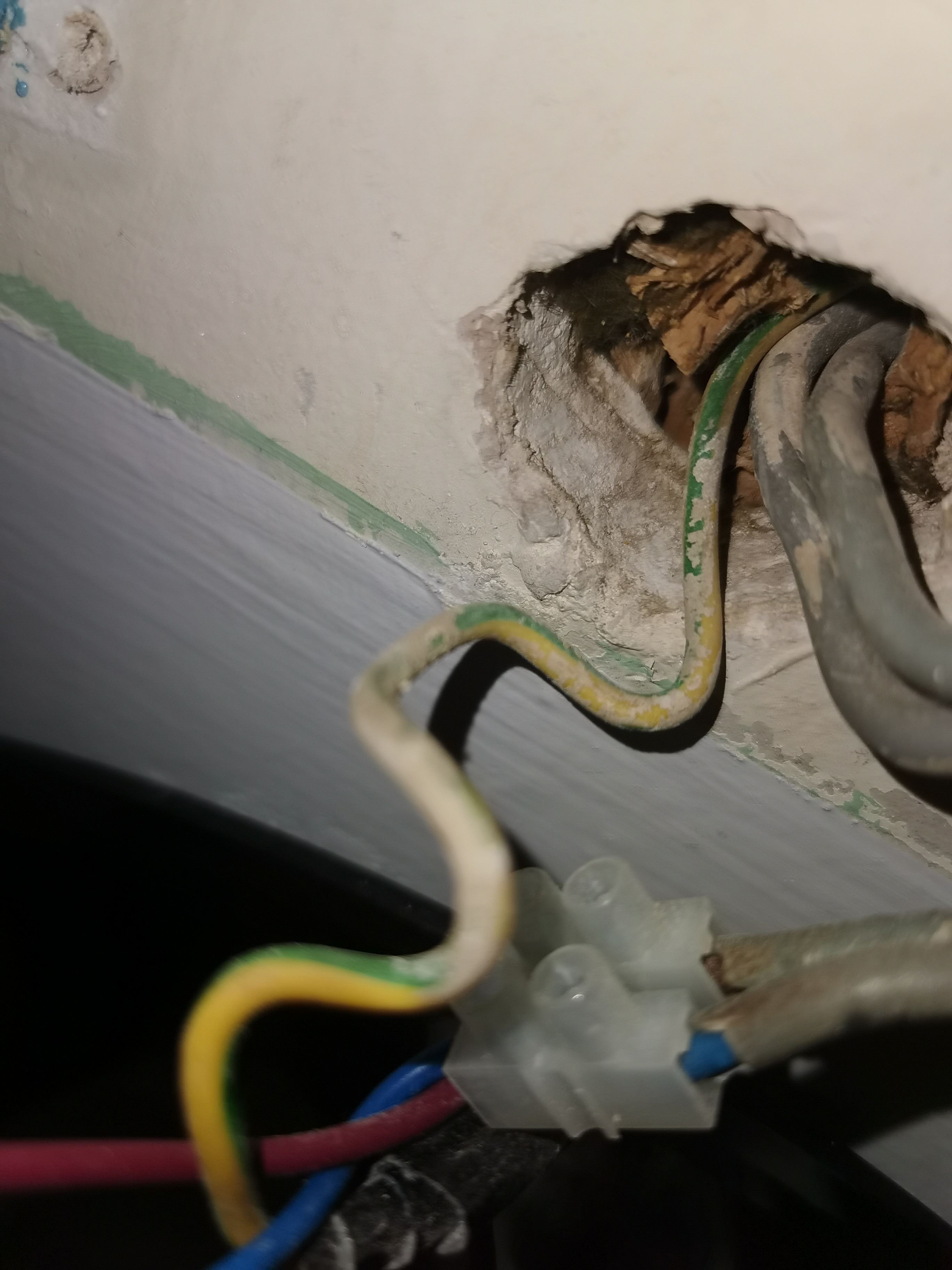

    |Na Zdjęciach dodaje również jak obecnie lampka do golenia jest podłączona do nich.
    Przepraszam za opóźnienie, nagonka pracy & Dziekuje,

    Dobra, to ja bym Ci proponował założyć normalne gniazdko natynkowe dwu-polowe w szafce i:
    A) kupić te wtyczkę z wyłącznikiem i z tego zasilić lampkę, musisz wtedy otwierać szafkę żeby ją włączyć, drugie gniazdko zostaje wolne do suszarki itp.
    B) tak samo zwykłe gniazdko w szafce, a na szafce przykręcić wyłącznik "ospel lambda" (wygooglaj sobie) taki z gumką. Brzydki, ale jak będziesz psztykać mokrą ręką to bezpieczniej. Przewód od puszki w ścianie do wyłącznika a z wyłącznika do lampki. No i od puszki do gniazdka. W puszce kostki do rozdzielenia, takie jak proponowałeś (przy czym do gniazdka musis zpodłaczyć uziemienie które teraz masz nieużyte) lub Wago z pomarańczową dźwignią (wygodne)
    C) poszukać lampki która ma nabudowany wyłącznik fabrycznie.
    Zwróć uwagę czy lampka wymaga uziemienia - jak ją będziesz miał wrzuć zdjęcia kostki przyłączeniowej. Jakbyś sam coś podłączał, pamiętaj żeby wyłączyć prąd i sprawdzić próbówką czy na pewno się wyłączyć udało.

    Co do Kinkietu to nie ma uziemienia a ogólnie tak , podłączył bym uziemienie.
    Wcześniej było użyte w takiej samej lampce jak teraz miałem(nie kinkiet) ale Pan Elektryk nie podłączał tym razem a ja nie zauważyłem ( sam robiłem takie rzeczy jak podłaczanie lampki itp , ale właścicielka mieszkania raz go przysłała gdy lampka klękła )
    Jasne, zawsze wyłączam wszystkie esy jakie tylko są gdy biore się za elektryke ale dzięki za informacje doceniam.

    Możesz wziąć po prostu wyłącznik natynkowy, możesz sobie wyrżnąć dużą dziurę w szafce i wsadzić tam puszkę i podtynkowy (tak żeby po otwarciu szafki nie było dostępu do gołych drutów).
    Gniazdko też możesz dać na zewnątrz szafki, wtedy weź takie z klapką. Jak będziesz je dawał w środku, to lepiej przykręć do ścianek, bo plecy są za zwyczaj gówniane. Dobierz wkręty tak, żeby nie przeszły na wylot.
    Te amazony to jakieś takie nie polskie, na co Ci gniazdka do których wtyczka nie wejdzie?
    Tu na przykład:
    https://www.piekarz.pl/przelaczniki-klawiszowe/
    masz prztyczków do wyboru, sprawdź też bliźniacze kategorie. Wszystko co ma napisane około 250V się nada, tylko musisz to zabudować żeby nie było dostępu do gołych drutów.
    A jest jeszcze opcja że podłączasz na stałe do sieci zasilacz na 12V, znajdujesz lampkę na 12V i wyłącznik robisz na 12V - bezpieczniej. Zresztą do czegoś takiego było to pierwsze gniazdko "kombi".
