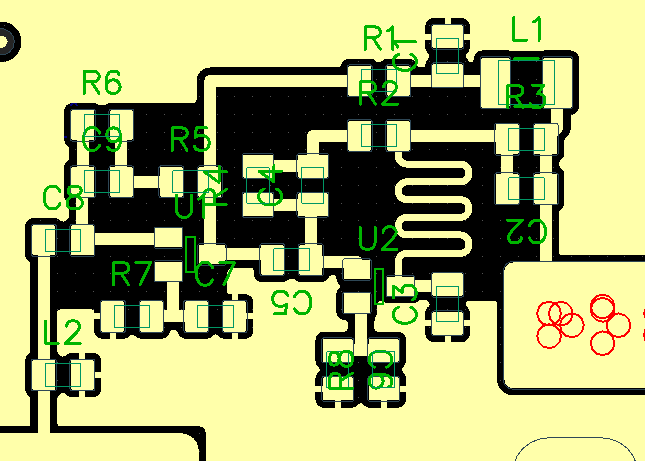

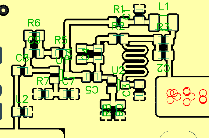

    Cześć,
    Postawiłem sobie za zadanie odtworzenie płytki PCB pewnego wzmacniacza antenowego. Zastanawiam się jaki wpływ na działanie takiego układu może mieć ilość "pół masowych" pomiędzy elementami R, L, C? Oryginalnie cały układ jest oblany masą wokół, jednak między elementami jest czysto. Mniej więcej tak:
    Projekt płytki PCB wzmacniacza antenowego z elementami R, L, C oraz masą.
    I owszem, mogę tak to zrobić (jak zresztą widać na obrazku powyżej), jednak z automatu mogę wszystkie puste miejsca mieć pokryte miedzią i podciągnięte do GND układu:
    Projekt płytki PCB wzmacniacza antenowego z komponentami R, L i C oraz ścieżkami.
    Które rozwiązanie waszym zdaniem jest lepsze i dlaczego? Jaki wpływ może mieć bliskość masy i elementów R, L, C w układzie wzmacniacza antenowego?

    Pole masy w bezpośredniej bliskości cewki powoduje zmianę jej parametrów - np. dobroci w wyniku indukowania prądów wirowych. W czytnikach RFID na częstotliwość 13.56 MHz wypełnienie masą płytki z anteną (cewką) powodowało znaczne zmniejszenie czułości czytnika.

    W tym wypadu pytanie o lepsze rozwiązanie czy gorsze nie ma sensu. Wraz ze wzrostem częstotliwości przy projektowaniu trzeba uwzględniać coraz więcej czynników. Układ przestaje być siecią połączonych ze sobą elementów. Wszystko co znajduje się na płytce i w jej pobliżu traktuje się jako całość. Każda ścieżka to jakaś indukcyjność sprzężona i innymi ścieżkami (indukcyjnościami) w pobliżu. Każda przerwa to kondensator. Co więcej właściwości tych elementów nie są skupione w punkcie ale rozłożone w całej objętości. Z tego powodu np. grubość i właściwości dielektryczne laminatu też mają kluczowe znaczenia.
    Zobacz dla ciekawości jakie czynniki są uwzględniane przy projektowaniu połączeń dla dużych częstotliwości:
    https://esezam.okno.pw.edu.pl/mod/book/view.php?id=55&chapterid=1171
    https://esezam.okno.pw.edu.pl/mod/book/view.php?id=55&chapterid=1170

    Z tego wszystkiego wynika że najlepiej było by zrobić różne wersje PCB, obsadzić elementami, wykonać pomiary i wyciągnąć wnioski.

    Po długim czasie i różnych próbach okazało się, że wersja bez pól masowych między ścieżkami spisuje się znacznie lepiej. Dziękuje za podpowiedzi i wszelkie informacje.
